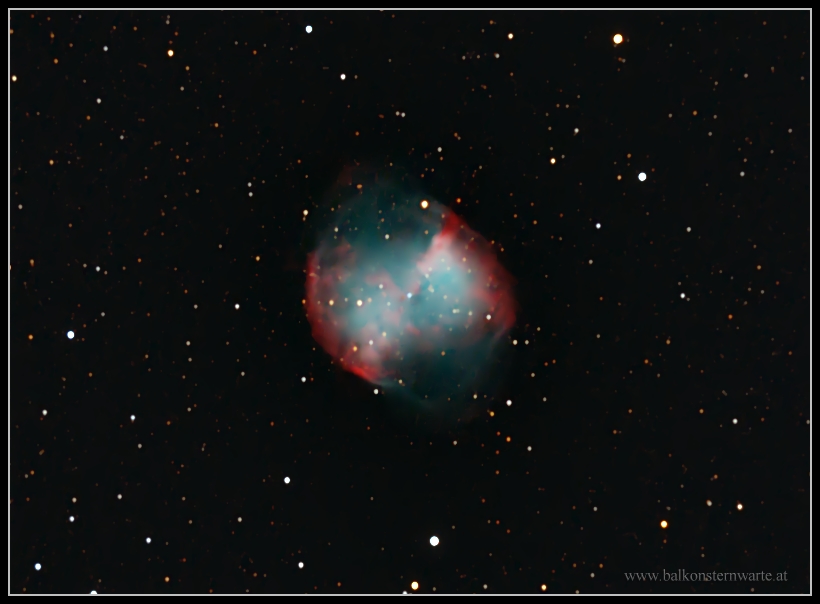

      Na die letzten Abende waren ja nicht so besonders, und so konnte ich nicht viel auf dem Balkon anstellen. Wollte ja wieder in Sachen PN was machen, nur leider war M27 vom Eck aus nicht mehr so günstig zu erwischen und so musste ich notgedrungener Maßnahmen mit dem Gerödel rüber zur Säule, hier hab ich mir am Boden Markierungen gemacht. Die Einnordung ist natürlich 0815 da ich keine Sicht von da auf Polaris habe. Da es schnell gehen sollte (war schon etwas spät dran!!!) übersprang ich die Alignment Routine mit dem „Last Alignment“ und fuhr den Hantelnebel per Hand mittels Telrad an. Musste ich auch da ich trotz des kurzen Tubus des 8“SC sehr nahe an der Brüstung war. Das auffinden des Nebels gestaltete sich als äußerst schwierig da mir durch die Helligkeit des über die Hälfte beleuchteten Mondes die Referenzsterne fehlten. Nach kurzer Zeit gelang mir dies aber und das Nebelfleckchen war im Sucher meiner Canon 450D gut zu erkennen. Die Optik hatte ich zuvor mittels Bahtinov und Live View an Altair (Sb Adler) scharf gemacht. :gPengww
      Am SC war noch der Celestron Reducer (also f/6.3) dran. Filter verwendete ich diesmal nicht. Ich machte 29 Aufnahmen a. 180sek. bei iso 1600, Darks und Flats natürlich auch. Als Nachführoptik kam wieder der 80/400er Refraktor zum Einsatz, alles wieder auf der CGEM.
      Nach 29 Bildern hatte ich dann Leitsternverlust, ……Wolken, Wolken, Wolken. :H:Schrei
      Hier das Bild
      Was mir dann beim Bearbeiten aufgefallen ist, dass der Hintergrund rötlich ist, bzw. mit Dunklen Strukturen durchzogen ist. :roll: Müssten ansatzweise Teile der Milchstrasse sein oder ich hab einen Bock geschossen. :mrgreen: Wollte ja die Tage noch mal Aufnahmen machen, leider ließ dies das Wetter nicht zu. Vielleicht bietet sich da ja noch eine Gelegenheit.
    • Re: Hantelnebel bei Mondenschein
      der Hintergrund ist wirklich recht rot. Hab mal gegoogelt, aber kein vergleichbares Bild gefunden. Auch keins, bei dem der Randbereich vom Nebel schon weitere Ha-Ringe gezeigt hat. Entweder haben die anderen das alles beim Glätten weggebügelt oder das ist wirklich ein Artefakt. Dass es echt Ha-Leuchten ist, kann man sich an der Stelle am Himmel schon vorstellen. Und nicht jeder hat einen so guten Himmel, wie Du.
      Die restlichen Farben, vor allem am Nebel, gefallen mir recht gut.

      Hallo Michael
      Ja das hat mich auch ein wenig verwirrt, habe ja auch schon mal im Web gestöbert aber derartiges auch noch nicht gesehen. Die dunkleren Strukturen sind aber auf dem Rohbild auch schon leicht zu erkennen. Beim bearbeiten sind die dann noch mehr herausgekommen. Auch das rot des Hintergrunds. Wollte ja schon mal ne Aufnahme mit H-Alphafilter versuchen, das müsste dann schon Aufschluss ergeben ob es sich bei den roten Teilen des Hintergrunds um Teile der Milchstrasse handelt. Leider wurde mir diese Erkenntnis Wettermäßig bis dato verwehrt.
      sorry, aber ich denke nicht, dass das wirklich schwache Ha Gebiete sind. Bevor die sichtbar werden, müsste man schon die äußeren Schalen Des Hantelnebels hervorstechen sehen. Ich denke eher, dass es sich hier um irgendwelche Artefakte, die durchs ebnen oder fehlerhafte Flats o.ä. ins Bild gekommen sind, handelt.
      Nichts desto trotz kann sich das Ergebnis natürlich sehen lassen :Bingo:FF

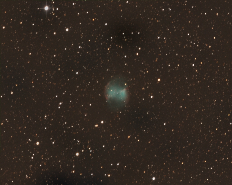

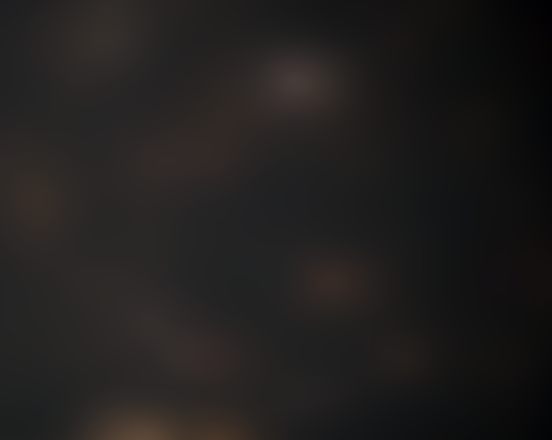

      ich habe gestern auf den Hantelnebel gehalten und muss noch komplette bearbeiten. Auf die schnelle habe ich mal am 3-fach gedrizzelten Bild eine Hintergrundsynthese ohne große Auswahl der Punkte gemacht. Hat mich einfach interessiert, ob bei mir auch rote bzw. braune Flecken auftreten. Die Punkte habe ich nicht speziell auf den Hintergrund gesetzt. Da dort oben im Bereich des Hantelnebels ist viel los und es sind eine Menge Sterne vorhanden. Man erwischt auch Stellen, die nicht zum Hintergrund gehören.
      "Hintergrund" synthetisiert:
      vom Rohbild subtrahiert:
      Damit stellt sich die Frage, ob man hier nur das Rauschen als Hintergrund extrahiert hat, was sehr wahrscheinlich ist oder aber Staub. Bei meinen 30 mal 180 Sekunden mag ich das aber stark bezweifeln. gfgf

      Interessant zu sehen, dass wir beide bei dem gleichen Objekt annähernd das gleiche Rauschen verstärken können vcvcvcg

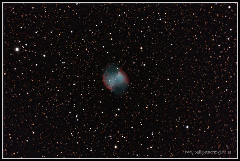

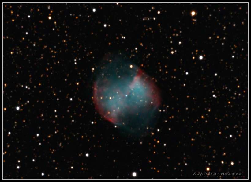

      Als ich heute Abend nach hause kam und las was Marcus geschrieben hat, dachte ich mir ups…. :oops: das mit den missglückten Flats könnte er eigentlich Recht haben. An das hatte ich gar nicht gedacht. Hab dann gleich mal die genauer betrachtet und die sahen wirklich nicht optimal aus. Hatte mit denen bis dato keine Probleme und da kommt dann schon ein wenig Routine rein und man schaut sich die gar nicht mehr so genau an.
      Wie geschrieben, startete ich DSS und ließ die Bilder, diesmal aber ohne Flats durchs Programm laufen. Nach dem ich das Rohsummenbild sah wusste ich dass es an den Hellbildern lag. Die werde ich wohl noch mal machen müssen weil die Optik ganz schön mit Vignettierung behaftet ist. Den Korrektorabstand finde ich aber ganz okay.
      Hab dann schnell mal das Bild in Fitswork etwas bearbeitet und da ist jetzt nichts mehr von den Strukturen zu sehen. Also ist es nicht die Milchstrassen sondern ich hab da wirklich einen Bock geschossen. :gPengww
      jetzt sieht er gut aus, der Hantelnebel! Was falsche Flats so alles anrichten können... hätte ich jetzt auch nicht vermutet.
