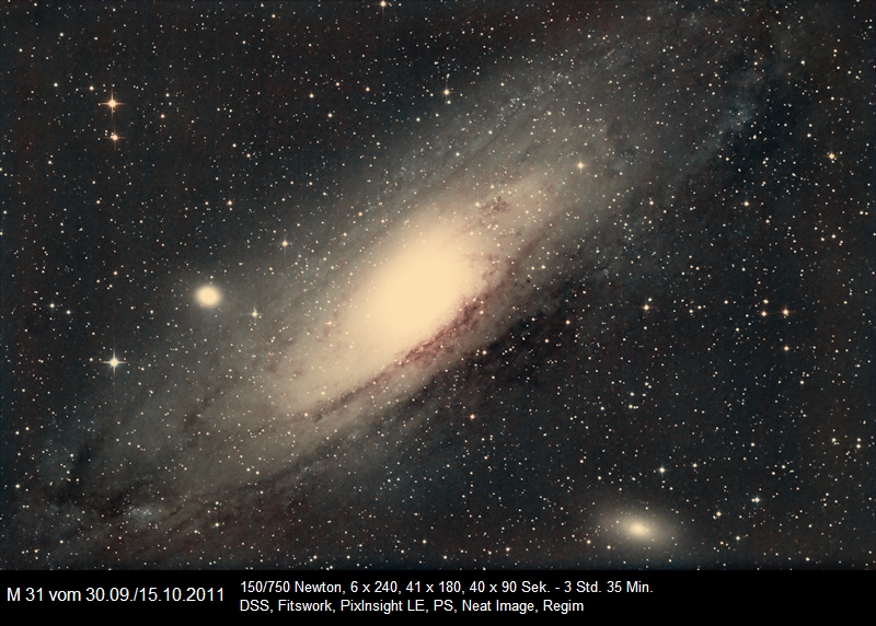

      Moin, Moin Balkonauten,
      so - ich habe nochmal nachgelegt und ein paar mehr Lights geschossen.
      Als ich das finale Bild durch Regim durch hatte, lief mir ein wohliger Schauer den Rücken runter.
      Die große Version kommt gerahmt an die Wand. So viel ist mal klar.
      Er ist zwar noch ein wenig gülden, aber fürs Erste bin ich echt zufrieden mit der EBV.
      Hoffentlich kann ich das mal wieder reproduzieren.
      Weißpunkt setzen bringt mir nur die Farbe weg. Da muss ich nochmal ran.
      Mein EOS-Sensor ist inzwischen geputzt. :mrgreen: Pollenalarm würde ich mal sagen. :shock:
      Die Kranzkuchen sind verschwunden. Pix Insight LE ist echt cool, muss ich sagen.
      Beste Grüße

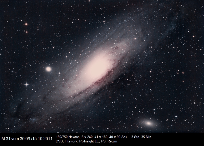

    • Re: M 31 nochmal mehr Lights ;-)
      Hallo Schubi,
      ja der Hintergrund nervt noch.
      Hier mal eine Kaltfilter-Variante. Hintergrund mit Minimum-Filter behandelt.
      Keine Ebnen-Funktion bis jetzt. Die Funktionen beschneiden einfach den blauen Anteil des Nebels zu sehr.
      Neat Image diesmal weg gelassen.
      Hab schon einen neuen/alten Kringel entdeckt. Der Sensor muss nochmal gereinigt werden. :roll:
      Gugst Du:
      Beste Grüße
      Hi Michael,
      jupp, das sieht schon um einiges besser und ruhiger aus.
      Du kannst ja mal folgendes probieren:
      In PS mit der Pipette (5x5Pixel Durchschnitt) den scheckigen Hintergrund aufnehmen.
      Neue Ebene auswählen.
      Ebene mit Füllwerkzeug füllen.
      Diese Ebene umkehren „Bild“ „Korrektur“ „Umkehren“
      Ebenenoptionen „Farbig nachbelichten“ und mit der Deckkraft etwas spielen.
      Wenn`s passt auf Hintergrundebene reduzieren.
      Dies kann man mehrfach wiederholen, für den Fall, dass der Hintergrund arg scheckig aussieht.
      Klappt nicht immer aber oft ;)

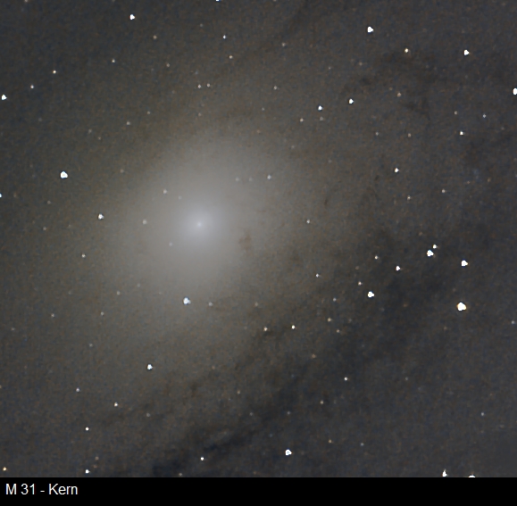

      ja an den Kern-Aufnahmen bin ich gerade dran. Ui, der M 31 ist wirklich ein Zeitfresser und Du hast vollkommen Recht. Er sieht jedes Mal anders aus, egal, was man macht. Inzwischen schreibe ich mir verschiedene Wege so gut es geht auf - wichtig, wenn man Lights hinzufügen will, ohne neu stacken zu wollen. Ich versuche das gerade mit Ebenen in PS.
      Hier mal zwischendurch eine "Nahaufnahme" des Kerns von M 31. Nicht auf die Triangel-Eiersterne gucken...
      Ich bin echt erstaunt, wie weit die Staubbänder an den Zentralstern heranreichen :shock: Meistens sieht man doch viele Aufnahmen mit ausgebranntem Zentrum. War da nicht etwas von einem schwarzen Loch, welches fast alle oder sogar alle Galaxien im Zentrum bewohnt? Muss ich direkt noch mal nachlesen. Egal. Das schwarze Loch würde man eh nicht sehen, aber hier ein schöner Zentralstern:
      Beste Grüße
      finde Dein Bild total interessant! Meine M31 Kerne sind meistens leicht überbelichtet, so einen kleinen Kern wie Du habe ich bei mir nicht.
      Das ist übrigens kein einzelner Stern, den man da sieht, sondern die Anhäufung von Sternen im Zentrum. Und ja, genau da soll in jeder größeren Galaxie ein schwarzes Loch sitzen. Kann man natürlich nur die Strahlung des Materiestroms ins Schwarze Loch hinein beobachten. Ich glaube auch, dass das nicht im sichtbaren Licht passiert, daher ist der Kern vermutlich nichts, was direkt mit dem Schwarzen Loch zu tun hat.

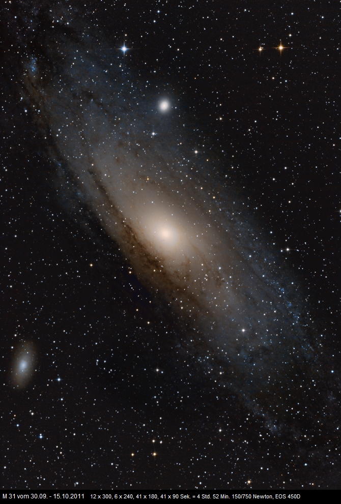

      Ich konnte es ja nicht lassen und habe nochmal eine gute Stunde draufgelegt. Diesmal habe ich eine andere Mischung beim Stacken verwendet.
      5 Minuten-Bilder sind hinzu gekommen, die ich vor dem Stacking aufbereitet habe. Ziel war es, den Kern möglichst weit aufzulösen und, und, und...
      Die EBV habe ich auch nochmal überdacht. Andere Wege probiert, um meine übliche Vignette rauszubügeln. Vor allem hatte ich jede Menge braunen Matsch im Hintergrund zu bekämpfen. Alles in Allem: der Wahnsinn. M 31 werde ich nicht nochmal so schnell anpacken. :? Für diesen Brummer scheint es unendlich viele Möglichkeiten der Bearbeitung zu geben.
      Momentan bin ich mit dieser Version recht zufrieden.
      Ach ja, Regim habe ich mal rausgelassen. Irgendwie scheint der NOMAD-Server den ganzen Tag schon down zu sein. Ich kann keine Sterne laden. Gestern gings noch...
      Beste Grüße
      die blauen Sterngebiete hast Du tatsächlich gut herausgearbeitet, stechen richtig ins Auge.
      Was mir aber nicht gefällt, sind der ausgefranste Galaxienrand an den Enden. Da ist doch schon einiges an Details verloren gegangen. Kommt vermutlich vom Bekämpfen der Vignette - das kenne ich. Vignette sollte man nicht durch Abziehen von Werten bekämpfen oder durch Gradationskurven, sondern durch dividieren eines Flats - künstlich oder echt. Damit werden die Werte in den dunklen Bereichen angehoben und somit im ganzen Bild eine einheitliche Helligkeit erreicht. Wenn man das nicht macht, schneidet man unweigerlich irgendwo ab.
      Mir gefällt daher die vorhergehende Bearbeitung insgesamt besser, weil da der Abschneideeffekt noch nicht so auffällt, obwohl er dort auch vorhanden ist.
      Ich würde vielleicht doch noch mal ein künstliches Flat mit PixInsight machen. Dabei halt nur die dunkelsten Stellen im Sternenhintergrund anklicken, vor allem im Bereich der Ecken - da ist die Vignette ja am schlimmsten - und dann noch in einem Bereich mehr in der Mitte, wo aber noch keine Nebelausläufer sind. Das muss man evtl. auch um die ganze Galaxie herum ein paar mal machen. Dann kan PixInsight die Helligkeitswerte zwischen diesen Punkten errechnen und ein anständiges Flat machen. Am Besten das Flat vorher visuell prüfen. Es sollte zum Bekämpfen der Vignettierung im Zentrum heller sein und in den Ecken dunkler, ansonsten möglichst keine größeren Helligkeitsschwankungen aufweisen.
      In meiner EBV-Liste sind auch noch M31-Bilder, und die haben auch das gleiche Problem. Da in den M31 Bildern kaum Hintergrund zu sehen ist, ist das mit dem künstlichen Flat auch so schwierig. Vielleicht sollte man daher auch mal eines mit PS erstellen? Da gibt es ja auch solche Tricks mit künstlicher Vignette. Wenn man die an einem Weißen Bild anwendet, müsste doch auch ein gutes Flat herauskommen...
