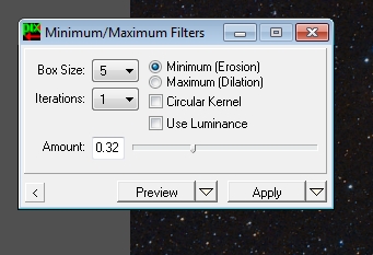

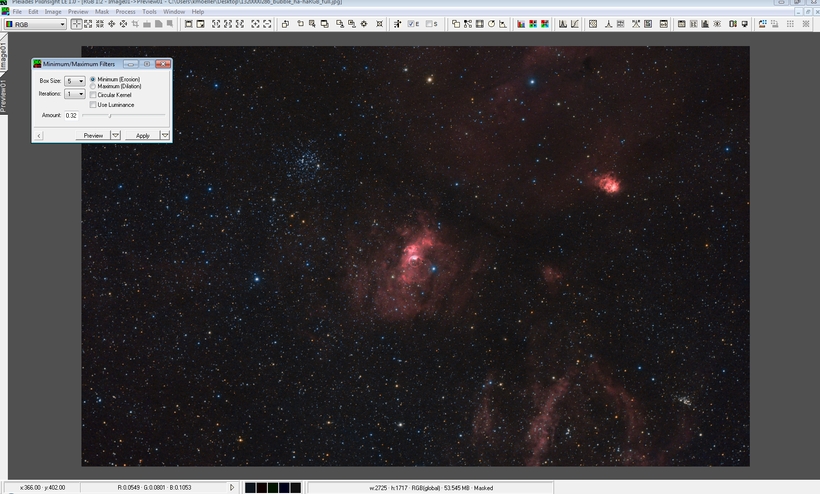

      Du hast von deinen ausgebranntebn Sternen geschrieben und da ist mir eine Pixinsight LE Anleitung in den Sinn gekommen. Ist glaube ich bei der Homepage der Software selbst. Ich habe es mal probiert....Vorher nochmal Grünstich mit SCNR entfernen.

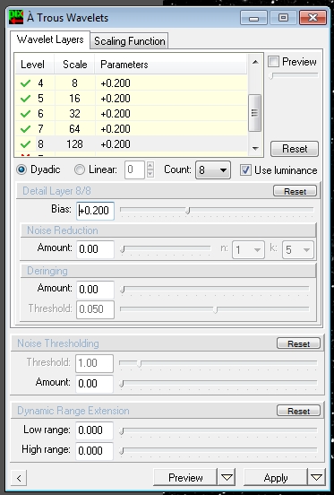

      Zuerst extrahiert man die Luminanz mit der Funktion "Process/Color Spaces/Extract Channels". Hier den Farbraum CIE Lxaxb verwenden. Die Luminanz wird jetzt nicht invertiert! Anschließend mit den "A Trous Wavelets" eine Maske erstellen, so dass möglichst nur noch die Sterne und Nebelteile sichtbar sind.
      Edit: WICHTIG IST HIER, DEN ERSTEN UND DEN LETZTEN LAYER ZU DEAKTIVIEREN (ROTES KREUZ)!!! SORRY :oops:
      Man wechselt wieder zum Ausgangsbild unter "Window" und aktiviert mit "Strg-M" die Maske. Unter dem Menüpunkt Mask kann man die Maske sichtbar machen. Lässt man dann aber, um das Ergebnis zu sehen. Man generiert ein Vorschaubild, indem man mit Rechtsklick ins Bild unter "Mode/New Prewiew" ein Fenster aufzieht.
      Jetzt verändern wir die Sterne mit dem "Minimum/Maximum Filter" unter Process/General.
      Hier muss man mit den Werten etwas spielen und testet das Ganze am Vorschaubild...
      In der Vollauflösung werden die ausgebrannten Sterne weicher und haben keine versauten Ränder mehr blizuuuu
