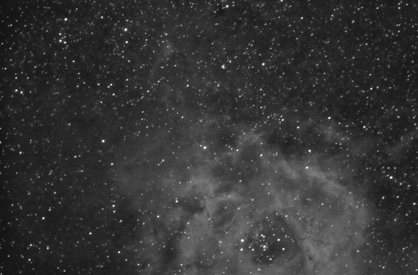

      Ich habe mit den Schwierigkeiten dann doch 8 mal 600 Sekunden bei ISO1600 in H-alpha machen können. Leider sind die Sterne aufgrund des Guiding-Problems total verzogen. Ich möchte es Euch trotzdem zeigen, weil man in anderen Foren öfters liest, dass H-alpha mit DSLR reine Zeitverschwendung sei etc.... Den Bildausschnitt habe ich so gewählt, dass man von den schwachen Ausläufern in Richtung Konus-Nebel auch was sieht. Es hat mich einfach interessiert, ob es mit DSLR möglich ist dort was sichtbar zu machen. Ich bin der Meinung, dass diese Art der Deep-Sky Fotografie auch mit der DSLR neue Möglichkeiten bringt - vor allem für unsere Streu- und Stadtlicht geplagten Freunde hier im Forum blizuuuu
      Hier mal in Original Rot:
      Und als Luminanz:

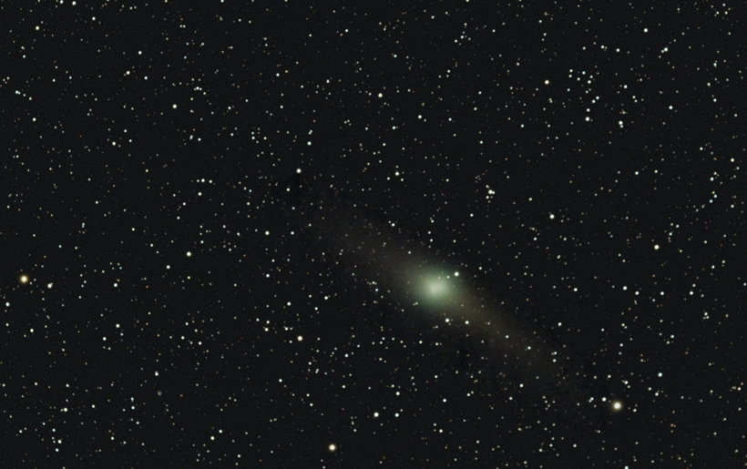

      Ich habe danach komplett umgebaut, um im Osten gegen Morgen Garrad aufs Korn zu nehmen. Der Wecker hat mich um 3:30 wieder in die Kälte geschickt und bei dieser Session lief es erheblich besser. Das war dann wirklich plug 'n play wie man das erhofft.

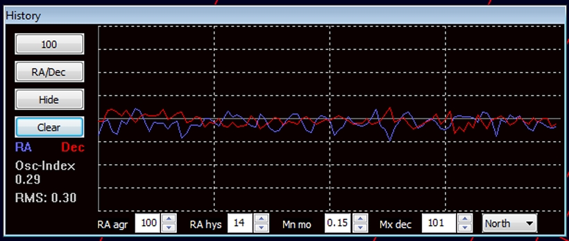

      Hier die PHD Kurve:

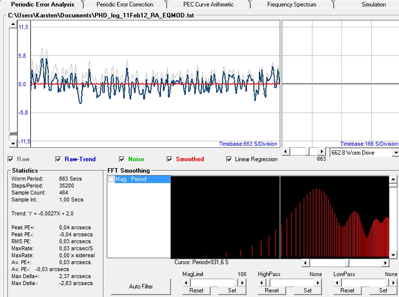

      Und die Auswertung des PEC:
      Normalerweise sollte man sich bei den Abweichungen im Bereich von +-2,0 Bogensekunden bewegen. Da muss ich nochmal optimieren - bin aber zufrieden.

      das Luminanzbild gefällt mir, :Bingo:FF ..hab eben schon überlegt, ob ich das mal mit den Farben von meinem
      Rosettennebel vermische ;)

      Garradd hast Du hinbekommen, :Bingo:FF wobei der Hintergrund etwas „tot“ wirkt,...dies stört aber nicht wirklich.

      Der Garrad hat ja jetzt zur Zeit einen komischen Schweif :roll: Sowas hat sich ja schon bei Marcus' Bildern angedeutet, habe ich aber so noch nie gesehen. Gut eingefangen!

      Glückwunsch zum neuen Equipment! Das hat ja recht gut funktioniert, Rosette ist sehr schön zu sehen! Und bei den Temperaturen auch recht rauscharm.
      Der Ha bringt schon wirklich was, habe ihn mir ja auch zugelegt und schon den California-Nebel damit abgelichtet. Allerdings ist dann wieder das Problem mit meiner 300Da - Verstärkerglühen. Deswegen mache ich jetzt den Amp-Off-Mod, wie Markus ihn mir ja schon empfohlen hat.
      Der Garrad gefällt mir auch, wäre natürlich noch deutlicher, wenn auf Sterne und Kometenkern gestackt wäre. Aber das ist ja immer so eine Sache...

      Die ALCCD5 macht sich offenbar auch recht gut. Der PHD-Graph ist soweit ja in Ordnung. Womit hast Du den denn ausgewertet?

      Welche Achse - DEC? Schalte sie doch in PHD am besten einfach ab, wenn Du gut einnorden kannst. Dann hast Du ein Problem weniger.
      Wenn in RA, dann wirds wohl evtl. die Balance gewesen sein, wie Du schon geschrieben hast.
      Ja Matthias es war RA. DEC war Richtung Süden schon abgeschaltet. Es muss das Gewicht gewesen sein. Ich kann Dir sagen - alle Einstellungen in EQMOD und PHD verändert und es tut sich nichts.... aber auf die Idee mit dem Gewicht bin ich erst bei Garrad gekommen, weil es da so gut gelaufen ist.
      Was mich an der ALCCD5 sofort begeistert hat war die Tatsache, dass trotz des hellen Himmels sofort ein ganzer Sack Sterne zu sehen waren. Mit der unmod. Webcam war das echt Quälerei! Ausgewertet habe ich die Kurve mit der Funktion PEC Prep aus dem EQMOD Projekt. Dazu musst Du die Monti eine Zeit lang guiden. Erst mal eine Umdrehung laufen lassen um den Schneckenfehler rauszulaufen und dann 11 bis 12 Minuten neu aufzeichen. Im PHD Menü muss erlaubt sein eine log Datei zu schreiben. Dann PHD stoppen und Log Datei Speichern im Menü anklicken. Die Datei kannst Du dann in PEC Prep öffnen.

      Garradd hast du auch schön eingefangen. Um den Schweif sehe ich da allerdings noch ein paar dunkle Flecken, die wohl vom maskieren kommen. Aber ich bin erstaunt, dass trotz des Mondes so viel zu sehen ist.

      Bei Garrad war ich doch auch erstaunt, dass überhaupt was zu sehen war. Die Gebiete um die Schweife sind durchs Ebnen entstanden. Da muss ich nochmal ran und habe schon mal auf den Kometen gestackt und mit Sigma Clipping die Sterne rausgerechnet. Mal sehen wann ich dazu komme.
