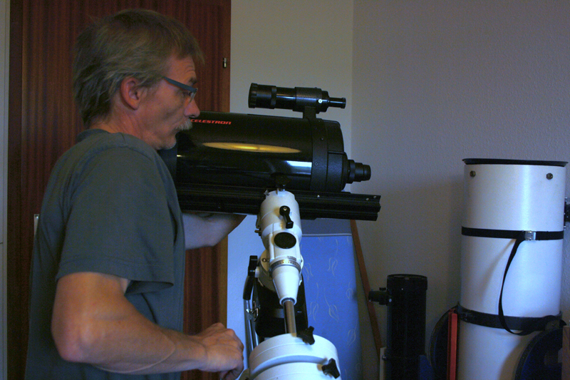

      Ich mache es ziemlich genau so wie Jörg. Ich schiebe das Teleskop nicht in die Klemme, sondern setze es ein, so wie Jörg es beschrieben hat. Dafür ist die Klemme auch an der Seite mit der Klemmschraube nicht "schräg".
      Dabei ist bis auf den Sucher kein Zubehör dran und auch die Abdeckung vorn ist ab. Das Teleskop liegt auf dem linken Oberarm und die linke Hand fasst das Teleskopende. Die Gegengewichte sind am Ende der Stange und beide Achsen sind geklemmt.
      Das mache ich auch mit dem 10" Newton so (ca 15 kg).
      Wenn das soweit passt wird als aller erstes DEC ausbalanciert, also das Teleskop mit zu erwartenden Zubehör. Wie Hartwig schon bemerkte, kann man dann eine Markierung anbringen, dann geht es beim 2. Mal schneller.
      Habe gerade mal ein Bild gemacht :mrgreen:
      danke.
      Ich dachte, man sollte sich hinter das Teleskop stellen. Du stellst Dich eher davor. Ist das egal?
      Wobei es aber Sinn macht, da der kleine Griff auch auf der Seite des OAZ ist.
      Ronald

      An meinem C8 ist kein Griff hinten. Warum ich es von vorn nehme? Keine Ahnung :) Vielleicht, damit ich nicht aus Versehen auf die Schmittplatte greife.
      Die Abdeckung ist übrigens deswegen ab, weil sie bei mir ziemlich leicht zu entnehmen ist - und somit einen Unsicherheitsfaktor darstellt. Weiter: Die Abdeckung ist mir 1 Mal beim Aufsatteln vom Balkon gefallen - und das um ca 22:30 :shock: Das gibt einen schönen Krach in die Nacht.
      Ich wünsche Dir jedenfalls viel Freude mit Deinem neuen C8! Das Aufsatteln wird bald Routine werden.
