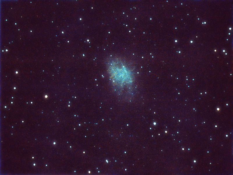

      M1
      Der Krebsnebel lag noch relativ flach über dem Horizont.
      Hätte nicht gedacht, dass da überhaupt so ein Bild rauskommt.
      Da ist die lange Brennweite schon besser.
      Auch hier einen UHC-S Filter verwendet.

      M1 wie oben nur ISO 1600, 10*300s mit Darks

      Der M1 ist dann wohl ein Fall für EBV-Übungen :). Da ist sicherlich noch mehr heraus zu holen, würde ich meinen. Strukturen hast Du ja einige drin. Kostet halt Zeit, aber das, was man beim M1 lernt, kann man bei anderen Nebeln ja auch wieder brauchen. Fand M1 jetzt nicht gerade das leichteste Objekt. Aber ein sehr interessantes! Und Dein SC ist für das Objekt eigentlich recht gut geeignet.
    • Re: Erste Versuche an M1 und M45
      Hallo Roger,
      keine Ahnung was mit dem Bild passiert ist, jedenfalls sind da mehr Informationen drin wie zuerst man glauben will.
      Bei der EBV ist wohl was aus dem Ruder gelaufen und wir haben dann die Frechheit besessen einen Screenshot davon zu machen und das Bild durch den PS CSII geschickt.
      Dabei ist folgendes aufgefallen:
      Die Farben sind nicht richtig kalibriert
      Dann wurde gas Bild viel zu stark weichgespült
      Der Hintergrund war auch viel zu dunkel und dadurch wurden wichtige Informationen ausgeblendet.
      Gewiss ist die EBV im Bereich Astrofotos nicht ganz einfach und bis zum perfekten Bild will es ein paar Jahre dauern.
      Wir sind schon sieben Jahre am tüfteln und haben bis heute nichts gescheites auf die Beine gestellt.
      VG / CS
      Die Weichspülung hab ich gemacht weil es doch gut gerauscht hat.
      Allerdings wurde nur der Hintergrund entrauscht, der Nebel und die Sterne nicht.
      Das war jetzt mein erster Versuch mit Regim, welche Stackmethode besser ist muss ich erst noch raustüffteln.
      Naja, ich steh ganz am Anfang mit DeepSky und der EBV, den Anspruch eines perfekten Bildes wollte ich nicht erheben.
      Alles was bisher mit Fistwork und DSS rauskam war noch viel viel schlechter. Da hatte man den Eindruck da wär jemand mit Sandpapier übers Bild gegangen.
      Nachdem ich die Kurven in PS hochgezogen habe, wurde einmalig per Pipete Farbe aufgenommen und dann per neuer Ebene-->Fläche füllen-->Differenz abziehen gemacht.
      Danach nochmal Kurven bearbeitet und Hintergrund entrauscht.
      Mit den Farbkanälen hab ich zwar auch rumprobiert, aber da kam nichts besseres bei raus.
      Roger

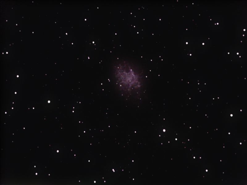

      ich glaube, wir sollten echt mal einen Workshop "ästhetische Bildbearbeitung" starten. Das würde mir mit meinen "Gurken" vielleicht auch weiter helfen :wink:
      Es ist wirklich schwierig, aus dem Bild von Roger was besseres zu machen, als er schon selbst gezeigt hat.
      Sorry - aber die Version von Euch, Bernd und Peter, ist nun echt unter allen Limits. Ich vermute jedoch, Ihr wolltet den Extremfall darstellen :wink: . Die Version ist ja schier grausam.
      Also wenn die Lights nicht stimmen, geht einfach nicht mehr. Das musste ich ja auch erfahren (siehe mein M45 :wink: ). Dann ist es wohl am besten, wenn man die Kurven/Regler wieder gemäßigt runter schraubt.
      Was haltet Ihr (also alle!) von einem Workshop "ästhetische Bildbearbeitung"? Also nicht auf Gedeih und Verderb Details rausarbeiten, sondern den Möglichkeiten der Vorlagen entsprechend ästhetische Bilder fabrizieren?
      Lassen wir doch mal den "Nebel" einen "Nebel" sein. Auch ruhig mal ohne Details - dafür aber ästhetisch ins Bild gesetzt. Das schont vielleicht die Nerven :mrgreen:
      Die Tipps zu evtl. besseren Bildern dürfen dabei aber nicht fehlen :!:
      Hallo Bernd, Hallo Peter,
      "pitbabu" schrieb:
      es tut und sehr Leid, dass wir Deine Wahrnehmung so hart getroffen haben.
      Zukünftig wird das nicht mehr passieren. Versprochen!!!
      jo, das tut im Auge weh - aber Ihr braucht doch deswegen nicht zu versprechen, dass das nicht noch mal vorkommt - wieso denn :?: Solange Kritik geäußert werden darf, habe sehe ich da kein Problem.
      Weiter wäre es aber für den Leser hilfreich gewesen, wenn Ihr die Intention des Bildes gleich dazu geschrieben hättet. Mir war schon irgendwie klar, dass da was anderes hinter steckte, als der Versuch, eine "bessere Version" zu posten. :wink:
      Und: es stimmt, der Nebel ist im Dunkel verborgen. Deswegen braucht man einen dunklen Himmel und/oder gute Filter für die Lights, um den Hintergrund vom Nebel zu trennen.
      Deswegen mal mein Vorschlag, zB besonders dieses Bild von Roger ("Standort: fast Innenstadt" :!: ) unter dem Aspekt der Ästhetik zu bearbeiten - natürlich auf Kosten einiger Details. Das Bild hat 50 Minuten Belichtungszeit (10 x 300s) bei 1600 "EOS-ISO" unter Stadt-Himmel. Da sollte schon was bei rum kommen.
      also in den einzelnen Rohbildern sieht man den Nebel deutlich vor dem Hintergrund.
      Um eine Aufhellung zu mindern hab ich ja den UHC-S Filter benutzt.
      Den rötlicheren Aussenbereich des Nebels sieht man nur sehr sehr leicht. Auch die Sterne sind farblich zu erkennen, obwohl die meisten einen Blauschimmer haben.
      Diese "einseitige" Farbbalance soll einer der Nachteile von so einem Filter sein. Jedenfalls hab ich es so gelesen.
      Nachdem ich die Bilder von Regim verarbeitet habe war das Summenbild extrem dunkel. Vom Nebel hat man nichts mehr gesehen, deswegen musste ich in PS die Kurven extrem anheben.
      Beim Anheben konnte man schon sehen, dass das Bild praktisch einfarbig ist.
      Aber wie gesagt, mit Regim muss ich noch tüfteln, mit Sicherheit hab ich da einiges nicht richtig eingestellt.

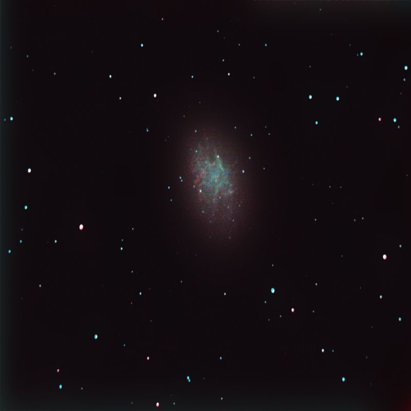

      Update:
      Auch mit den verschiedenen Stackmethoden in Regim bleibt das Summenbild sehr dunkel. Ergebnis wie oben.
      Um mal einen Vergleich zu haben, hab ichs nochmal mit DSS verarbeitet.
      Man sieht sphärische Streifen im Bild(keine Ahnung woher das kommt) und was bei mir immer in den DSS,Fitswork Bildern ist, der schlechte Hintergrund.
      Hallo Roger,
      ja, das kenne ich, wenn man 4 Stunden am PC sitzt und mit dem Ergebnis nicht zufrieden ist, ist es schwer, die Motivation zu halten. Aber gottseidank gibt sich das wieder, wenn man eine Pause einlegt und ein Wenig Abstand vom Problem bekommt. Ein Tag wirkt da Wunder! :).
      Die letzte Bearbeitung finde ich gar nicht so schlecht, wenn auch das Ergebnis noch nicht überzeugt. Es rauscht halt und hat viel Blau in der Mitte. Das Rauschen liegt sicherlich an Deinen Bedingungen, weil dort, wo viel Stadtlicht ist, also Störlicht, das man dann wieder in der EBV abzieht (Stichwort Schwarzpunkt), bleibt nach dem Abziehen eines konstanten Störlichtpegels noch das Rauschen des Störlichts über. Dagegen ist in der EBV kein echtes Kraut gewachsen, sondern nur der Weichspüler. Und der hat halt die bekannten Nachteile. Aber das weißt Du ja schon. Bei Deinem Rohmaterial muß man also beim Strecken mit Rauschen leben oder halt noch mehr Bilder machen. Ich würde erst mal mit dem Rauschen leben und versuchen, das Bild ansonsten aufzubessern. Einen Rauschfilter kann man schon noch anwenden, aber sehr vorsichtig. Wavelets sind da z.B. oft recht gut. Meist ist da "weniger" am Ende sogar "mehr".
      Unterschiedliche Stackingmethoden ändern normalerweise nichts an der Helligkeit (Ausnahme: Die reine Add-Methode). Die Methoden sollen vor allem Störungen eliminieren (Flugzeugspuren etc.) bzw. die Dynamik der Einzelbilder besser zur Geltung bringen. Und natürlich systematische Kamerafehler und Aufnahmeoptikfehler herausrechnen. Ich denke, dass in Deinem Bild aber im Bereich Gradationskurve / Schwarzpunkt / Weißpunkt noch etwas machbar ist. Dass nach dem Stacken ein Bild zu dunkel erscheint oder zu hell, das ist völlig normal. Es ist ein riesengroßer Zufall, wenn das Bild nach dem Stacken schon annähernd die richtige Helligkeit hat. Kommt so gut wie nie vor. Das erreicht man eigentlich erst durch das Strecken. Entweder mit "Tonwertkorrektur" als recht einfache Methode, oder mit "Gradationskurven" als flexiblere Methode oder mit ganzen Algorithmen, wie z.B. DDP, SQRT, Log usw. wie sie in Fitsliberator oder auch DSS verfügbar sind.
      Ausserdem muss man sagen, dass mit dem Öffnungsverhältnis Deiner Optik auch relativ wenig Licht in die Kamera kommt. Die gleiche Aufnahmezeit bei einer f/4 Optik entspräche der vierfachen Lichtmenge. Oder umgekehrt, einem viertel der Belichtungszeit. Wenn ich also mit einem 8" f/4 Newton 12,5 Minuten belichte, komme ich auf die gleiche Bildqualität. 12,5 Minuten Belichtungszeit sind eigentlich nichts womit man große Sprünge machen könnte.

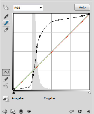

      Aber zurück zum Strecken. Ich persönlich strecke immer mit Gradationskurve. Habe da kürzlich ein Bild gepostet, das meine Gradationskurve in PS zeigt: Hier. Aber auch in Fitswork gibt es da ein sehr gutes Tool dazu. Würde ich Dir empfehlen. Regim kenne ich nicht gut genug, aber auch dort gibt es sicher ähnliche Tools.
      Wichtig ist, und das sieht man am Bild, dass die Gradationskurve nicht abschneidet sondern nur reduziert. Der rechte Teil der Kurve entscheidet über die Sterne. Wenn man so wie im Bild sich nur langsam mit der Gradationskurve von der oberen Kante des Diagramms entfernt, bleiben die Sterne möglichst erhalten. Sie werden zwar heller und "aufgebläht", aber sie bleiben farbig. Gegen das Aufblähen kann man dann ja später Masken verwenden. Zieht man nur die rechte Seite, also den Weißpunkt, nach links in die Gradationskurve, dann beschneidet man die Sterne in ihren hellsten Bereichen. Sie verlieren Farbe und Ausdruck. Das kommt mir bei Deinem Bild ein bisschen so vor. Da solltest Du nochmal prüfen.
      Die Andere Seite des Histogramms ist für den Hintergrund verantwortlich. Der Schwarzpunkt legt ja fest, ab wo sich die Gradationskurve vom unteren Rand des Diagramms löst. Auch das sollte möglichst sanft passieren und nicht schlagartig, da sonst der Hintergrund zu dunkel wird. Mit den Punkten in der Gradationskurve kann man dann einzelne Helligkeitsbereiche recht genau steuern. Leider ist PS da ein wenig zickig bei der Bearbeitung, in Fitswork geht das leichter.
      In Deinem letzten Bild ist dir das mit der linken Seite der Gradationskurve schon recht gut gelungen. Vielleicht nicht so viel bei den hellen Nebelbereichen anheben. Der rechte Teil der Gradationskurve wirkt aber beschnitten.
      Die Farbbalance dagegen ist aus dem Ruder gelaufen. Entweder hat da Regim bei der Farbkalibration versagt (passiert mir leider immer, keine Ahnung, was ich da falsch mache) oder Du hast an Farbreglern gespielt. Das sind mächtige Instrumente, die aber ganz schnell ein Bild auch kaputt machen. Für mich ist das die größte Herausforderung an einem Bild, das wenig Farbe zeigt. Ich würde daher nur die Sättigung ein wenig anheben, so lange das Bildmaterial das hergibt.
      Die sphärischen Streifen in Deinem Bild konnte ich jetzt nicht erkennen. Liegt aber oft auch am Monitor oder gar an dem Internetprovider, wenn Du sie nur im Web siehst. Mir geht das mit meinem Satellitenprovider immer so. Aber auch mit JPG kann sowas passieren, weil dort ja nur 8 Bit pro Farbe zur Verfügung stehen und feine Helligkeitsabstufungen oder Farbnuancen dann zu Streifen oder Ringen führen.
