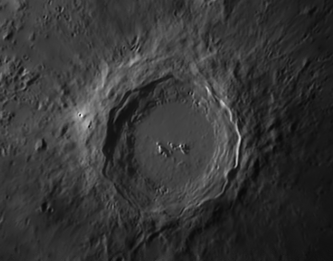

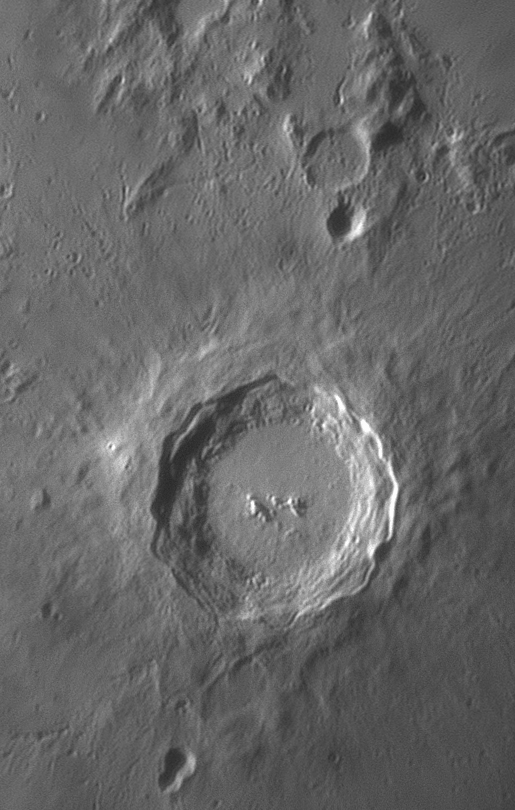

Hi Schubi;-)
Dein Copernicus gefällt mir richtig gut, selbst mit wenig schärfung sieht man viele Strukturen.Auch die Zentralberge kommen gut. Da mußt Du aber wirklich gutes Seeing erwischt haben.toll
Douglas Adams -
Hallo Niels,
freut mich wenn Dir der Copernicus gefällt.
Nein Niels, dass Seeing war nicht wirklich gut,...aber grottenschlecht war es auch nicht,..eher unberechenbar. Zumindest waren in dem AVI ein paar gute Einzelbilder dabei.

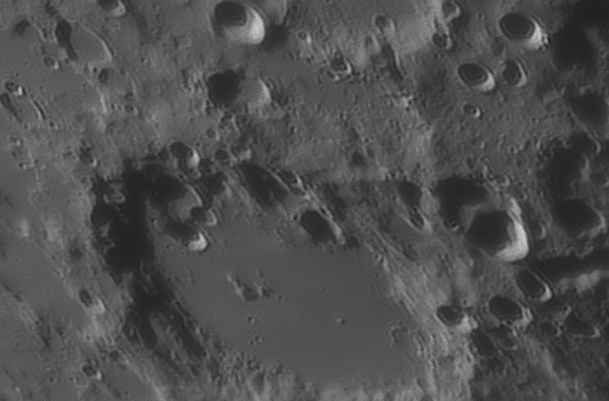

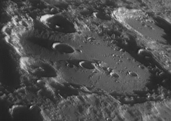

Hallo Schubi,
Mond am laufenden Band
, das kommt gut! Der Sonnenschein stört beim Mond offenbar nicht, das ist tolles Bildmaterial.
Nur am 3. und 6. Bild habe ich den Eindruck, dass das Schärfetool zu stark eingesetzt wurden. Die anderen Bilder passen auf den Punkt!
Ich denke, Du meinst die Übergänge vom Sonnenlicht zum Schatten in den Kratern, so wie bei meinem Clavius.
Clavius bei Sonnenschein
Am Schärfen liegt es nicht und am Stacken, wie ich zuerst vermutet hatte, auch nicht.
Diese, ich nennen es mal „Geisterbilder“, sind bereits in den Rohbildern vorhanden.
Ein paar Vermutungen, woran es liegen könnte, hab ich schon...bei der nächsten „Mondsitzung“ weiß ich mehr
Schubi -

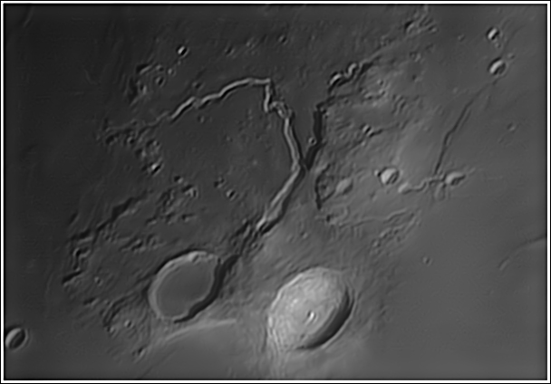

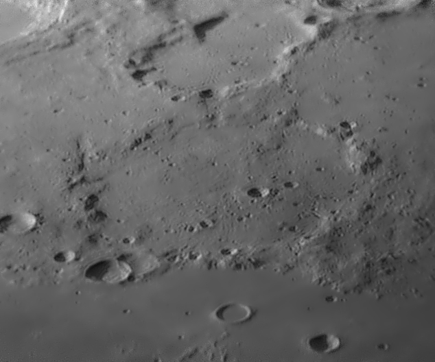

die Gegend um Vallis Schröteri hatte ich mit F25 noch nicht so oft vor der Kamera...und wenn,...dann waren die Aufnahmen meist so ziemlich daneben. Hatte vorhin noch ein paar AVIS´s von der Gegend gefunden, wo ich doch ziemlich am Gamma schrauben musste, um Aristarchus nicht „ausbrennen“ zu lassen.
Aristarchus ist in Relation zum restlichen Mond extrem hell,...wenn nicht sogar die hellste Formation auf dem Mond. Bei den Aufnahmen wäre mehr als 8bit doch wünschenswert.
Das muss auf jeden Fall besser gehen,...nächstes Mal vielleicht
CPC9.25, F25, DMK618AU, IR-Pass, Nacht.

Hallo Schubi.
Du stapelst aber tief.
Das is doch ne super Aufnahme.
Am Vallis Schröteri hab ich mich auch schon mit höheren Brennweiten versucht...die Betonung liegt auf versucht.
Bisher is aber noch nicht's gescheites bei rausgekommen.
Aber ich gebe Dir recht, mehr als 8 bit ist manchmal (gerade am Mond) wünschenswert.

Hallo Schubi,
ich muss mal meckern
Also OK, die Bedingungen sind anscheinend nicht so dolle bei Dir. Dafür sind die Bilder wirklich recht gut. Aber -allgemein betrachtet- fehlt es mir irgendwie an Schärfe. Und ich habe auch den Eindruck, dass ich "doppelt" sehe, wenn ich die Bilder betrachte.
Vielleicht liegt es ja an meiner Brille...?
Die Motive sind gut ausgewählt!
Hi Matthias,
danke.
Fein das mal jemand meckert, ... gefällt mir
Das mit dem „Doppeltsehen“ ist ein Stereoeffekt,..da musst Du Dir nur die richtige Brille aufsetzen
Nee,.mal ernsthaft:
Habe, gerade bei Tageslichtaufnahmen, sowie bei hellen Bereichen am Mond auch bei Nacht,...Probleme mit „Geisterbildern“.
Bin mir noch nicht im klaren darüber wo die herkommen, vermute aber Reflektionen.
In manchen AVI´s kann ich sogar meinen HS samt Abschattung in doppelter Ausführung sehen.
Im IR-Bereich ist dies besonders auffällig.
Ich tippe mal auf den Klarglasfilter,..durchaus möglich,..nur wissen tue ich das noch nicht.
Die Liste der Fehlermöglichkeiten ist lang,..bis hin zu einer Leckage des IR-Pass.
Mal gucken bei den nächsten Aufnahmen,..Klarglasfilter raus etc.,.etc.....
Was die Schärfe angeht,...viel mehr geht nicht ohne zu überschärfen.
