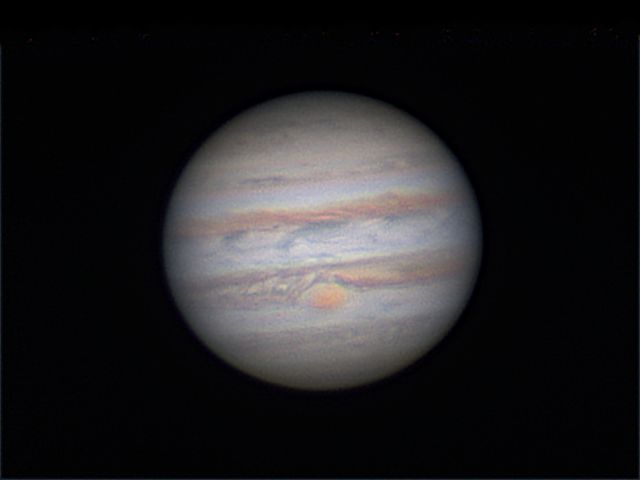

      Also habe ich kurzerhand die f10-Farb-Kanäle und ein f28-Barlow-Luminanzbild per WinJUPOS zusammengestellt:
      C11 auf CAM, f28 (Zeiss Barlow), DMK21AU618, AS2! (jeweils 50% von 3000 Frames IR, R+G+B mit f10), WinJUPOS, RS6, Fitswork
      Na ja, nicht optimal, aber wenigstens kreativ. :?
      Fazit: Die DMK funktioniert, aber ich muss deutlich auf zügigen Filterwechsel achten, sonst ist WinJUPOS die einzige Hilfe.
      Und einen ruhigeren Himmel mit besserem Seeing hätte ich natürlich auch gern...

    • Na, da geht doch was! C11 auf CAM + DMK 618, das kann ich mir GUT vorstellen (machs ja selber mit einem 10" auf einer GPDX, und das C11 dürfte ja noch schwerer sein). Würde immer alles in f/28 machen - die 618er hat genug Reserven. Fircapture als Aufnahmeprogramm ermöglicht, Filterwechsel, Einstellungswechsel und Neustart der nächsten Aufnahmen in max. 5 Sekunden zu bewältigen. Naja, für das weitere Vorgehen hat ein kürzlich verstorbener Kollege wertvolle Hinweise gegeben. : 3 Kanäle hintereinander weg und dann (wenn überhaupt) noch IR oder OR hinterher. Meistens bastel ich mir das Luminanzbild aus einem Mix von R und G. Fummeln und optimieren immer zwischen und nicht innerhalb der Serien! Wenn man schnell ist (70 Sekunden R, 70 Sekunden G, 30 Sekunden B, Zeit für Filterwechsel max. 10 Sekunden) sieht man im RGB nocn keine nennenswerten Verschiebungen. Die Luminanzbilder muss man - wen man mehrerer Kanäle benutzt (für ein R+G-DGB) schon gegenbeinander ausrichten. Das kann man l improvisiert in PS per Ebenentechnik machen, oder eben in Winjupos.

    • Neuer Versuch, neues Glück...
      Am Freitag Abend sah es schön klar aus, also habe ich nach einer Mond-Beobachtung mal wieder auf Jupiter gehalten.
      Von links kam Jupi hinter dem Dach des Nebenhauses hervor, von rechts näherte sich eine dicke Wolkenfront. :(
      Den Tipp von unserem verstorbenen Kollegen K. hätte ich gern umgesetzt, aber diesmal reichte es nur für zwei schnelle RGB Serien. Bei einem anschließenden IR-Versuch waren die Wolken schon über mir.
      Das Seeing war sehr wechselhaft, im AS!2 Quality Graph sah man das deutlich als wellenförmige Schwankungen der Bildqualität (...je nachdem über welchen Schornstein Jupi gerade flog).
      Die klarsten Stacks gab es bei nur 5% Verwendungsrate, bei 20% und höher wurde es nach dem Schärfen (per RS6) schon deutlich verwaschener.
      Hier also mal ein 5% R-RGB.
      140110 21:46 C11 auf CAM, f28, DMK21AU618, AS!2, R-RGB, jeweils 5% von 3000 Frames, RS6, FW
      Mal sehen, wann es die nächste Chance für ein paar Schüsse gibt...
      /axel

    • Hallo Axel,
      viel schöne Details zu sehen und sehr viel Potential. :gut,,:
      Es ist natürlich Geschmackssache,..nur ich finde Deinen Jupiter etwas überarbeitet. Weniger ist da m.E. oft mehr.
      Deinem Einverständnis vorausgesetzt, hab ich das Bild mal in Fitswork geladen und etwas entschärft. Hoffe, dass ist o.K.
      Das rechte Bild ist jetzt etwas dezenter:
    • Hi Schubi,
      WOW, alle Achtung, Hut ab, und danke für den Einblick in Dein 'advanced Fitswork processing'!
      Ich hätte nicht gedacht, dass man damit soweit verfeinern kann, besonders mit dem Herunterdrehen von Layer 2!
      Die Rauschfiltereinstellungen der Einzel-Layer hatte ich auch noch nicht auf dem Radar, da sehe ich momentan auch kaum Unterschiede. Also muss ich mal weiter probieren.
      Neue Möglichkeiten und endlose Weiten der Bearbeitung tun sich auf. :)
      @ Hartwig, stimmt, Du mischt ja gern durch 'Transparentieren' des geschärften Bildes auf ein drunterliegendes weniger geschärftes Bild. Ich hatte hier die Einzelkanäle mit RS6 geschärft, dann erst mit FW zusammengebaut. So hatte ich leider kein ungeschärfted RGB aus dieser Bearbeitung. :- /
      Axel
    • Hallo Michael, hallo Axel,
      den Tipp mit dem Wavelet-Rauschfilter hatte ich seinerzeit von Mitch bekommen,..einem Mitglied hier aus dem Forum.
      Zu Anfang hatte ich mit mit diesem Filter etwas schwergetan, wie auch mit Fitswork im Allgemeinen. Heute muss ich aber sagen, dass ich sehr gerne mit Fitswork arbeite.
      Das Bild was ich hier gestern reingestellt hatte ist natürlich keine wirkliche Bearbeitung,..wollte nur zeigen, was man mit recht einfachen Mittel machen kann. Für eine richtige Bearbeitung bräuchte man die ungeschärften Tif´s oder am besten die AVI´s.
      Das Rohmaterial ist auf jeden Fall erste Sahne,
    • ABER HALLO?!?!,
      Axel?, was machst Du mit Deinem Bild-Material? :roll: :D Das sieht doch klasse aus! Musst Du EBV üben ;) Wünsche Dir viel Erfolg dabei, und dann bin ich auf weitere so tolle Bilder gespannt. vcvcvcg
      @ Schubi: ich hätte ja noch etwas(!) mehr geschärft. Aber Du schreibst ja "dezente und nicht zu stark geschärfte Variante". Aber das Ergebnis ist jetzt schon absolute Oberliga. :gut,,:
    • Hallo Matthias, hallo Axel,
      Ja, ein bisschen mehr geht meist immer ;)
      Hab noch eine Variante bei dem manche Details ein klein wenig mehr herauskommen:
      @Axel:
      Ich denke, dass eine höhere Verwendungsrate, bei dem guten Material, von Vorteil wäre.
      Auf jeden Fall was das Rauschen angeht.
    • Hi Manfred,
      ja, bisher habe ich deutlich überschärft. Bei der DMK kommt ja gegenüber der DFK noch die RGB Summierung hinzu, plus die diversen Schärfungs-Möglichkeiten.
      @ Schubi:
      Ich hatte mal probehalber die Filme mit jeweils 10,20,30,... - 100% gestackt. Mit - für mich jedenfalls - deutlich abnehmenden Details, je höher die Verwendungsrate ging. So kam ich dann auf die 5%, die 150 Bilder sahen noch klarer aus als die 10% und 20% Versionen. Details und Rauschen müssen sich natürlich die Waage halten.
      In welchen Einzelschritten hast Du hier geschärft?
      Erst RGB in FW mit Weiß-Anpassung, dann R-RGB in FW, danach Schärfen in RS6, dann Wavelet in FW?
      Bei der (überscharften) 5% Version, die Du oben entschärft hattest, hatte ich die Einzelkanäle erst einzeln mit RS6 geschärft, dann erst im FW zusammengesetzt.
      Der Nachteil dieses Ablaufs ist der schlechtere Weiß-Abgleich auf das geschärfte Bild. :- /
      Am Wochenende komme ich erst selbst wieder zum Ausprobieren, bin noch in Stockholm unterwegs. Dann kann ich ja mal den 50% Stack hochladen, der sieht m.E. schon recht weichgespült aus.
      Axel

    • Hallo Axel,
      In FW die einzelnen ungeschärften RGB Summenbilder zum RGB zusammengefügt und die Farblayer zurechtgerückt.
      In CS5 Auto-Farbton und mit RS6 leicht geschärft.
      Die RGB-Farbinfo´s waren dann fertig.
      Den Rotkanal in RS6 geschärft. „Use Linked Wavelets“ angehakt und mit den Regler gespielt.
      Danach in FW den Wavelet-Rauschfilter mit der Detailverstärkung genommen.
      Damit war das Luninanzbild fertig.
      Das RGB- und Luminanzbild in CS5, mit der Ebenenfunktion „Luminanz“ zusammengefügt.
      R-RGB war somit auch komplett.
      Das R-RGB dann noch mal in FW und seinem Wavelet-Rauschfilter. Ein kleines bisschen nachkorrigiert.
      Den letzten Rest mit CS5 entrauscht,..noch ein wenig Kontrast- Helligkeits- und Sättigungsänderung.
      Fertig
      Da ich eine „faule Socke“ bin, was das Bearbeiten angeht und mir nie etwas notiere, hab ich das nun aus dem Gedächtnis aufgeschrieben. ;)
      Hoffe, dass ich Dir etwas helfen konnte.
