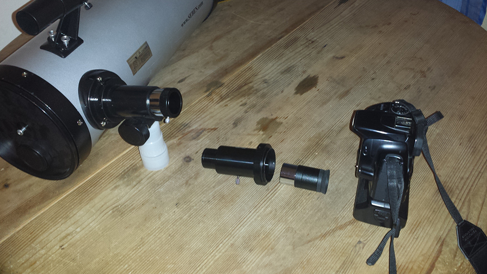

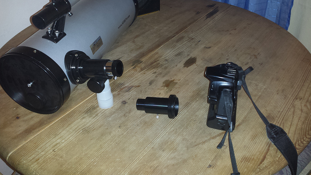

      Schema für die Aufnahmen mit Okular im Adapter
      Schema für die Aufnahmen ohne Okular im Adapter

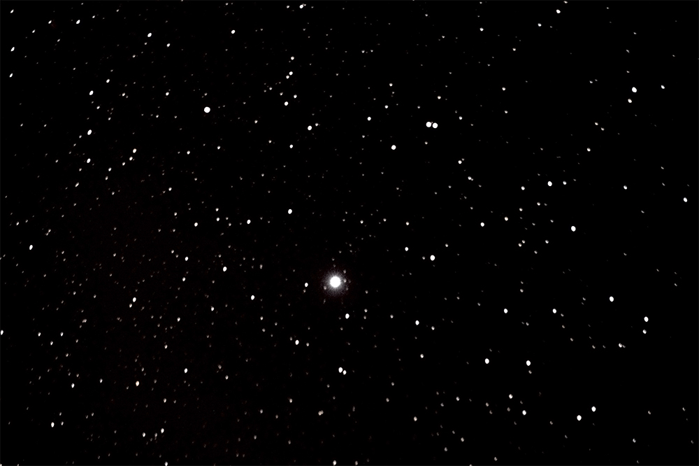

      Vega mit Canon EOS 400D und Tamron 55-200 f/5.6 (bei 200mm) - erster Stacking-Versuch aus 6x 2 Minuten

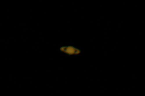

      Saturn mit 2x Barlow im Fotoadapter und 150/1400 Kat-Reflektor

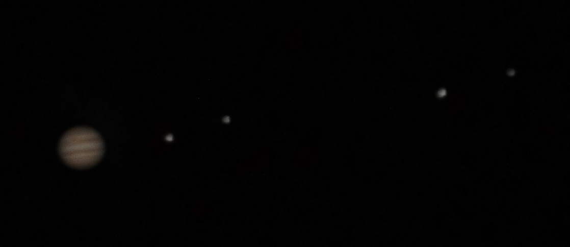

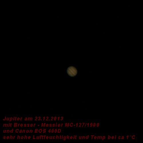

    • Heut ahb ich mal wieder Jupiter knipsen können. Leider bekomm ich den nicht wirklich scharf, liegt vermutlich ander blöden Fokusierung am 127/1900er Mak.
      Das Bild ist eine Montage aus 2 Bildern. Der Jupiter war mit seinen Monden total überstrahlt, hab dann noch eins gemacht bei dem man den Planeten besser sieht, also kürzer belichtet, und das Bild dann eingefügt.
      Holger
      astro.foto-altmann.de
    • Hallo Holger,
      ja, beim Jupiter sind Komposits üblich, wenn die Monde und der Planet gut werden sollen.
      Die Monde sehen aber ziemlich schlimm aus. Nicht nur schlecht fokussiert, sondern auch komatös. Kann sein, dass das von der schlechten Fokussierung her kommt, kann aber auch sein, dass Dein Teleskop nicht sauber kollimiert ist. Hast Du das schon überpüft? Auf "Achse" der Optik, also bei gut kollimierten Geräten normalerweise in der Bildmitte, ist das Koma und die Schärfe am höchsten, da sollte immer dein Zielobjekt sein. Ein einfacher Sterntest (also den dann etwas aufgeblähten Stern bei leicht unfokussierter Einstellung betrachten) hilft schon mal über die grobe Qualität der Optik etwas zu sagen. Die sichtbaren Kreise der Sternscheibe müssen alle zentrisch sein um den mittleren dunklen Punkt. Andernfalls passt die Kollimation nicht. Nach einem Transport sollte die grundsätzlich geprüft und ggf. korrigiert werden. Auch sollte die aufgeblähte Scheibe möglichst wenig deutlich solche Kreise zeigen, dann ist die Qualität der Optik gut. Zu dem Thema gibt es einiges zu Lesen im Internet, kannst aber gerne auch hier im Forum fragen.
      Ach ja, zu Deiner MAK-Frage nochmal: Kommt ganz drauf an :). Wenn Du hauptsächlich DS machen willst, wäre ein Umtausch sicherlich angebracht. Allerdings ist ein MAK an Sich kein schlechtes Gerät für Planeten. Wer beides (DS und Planeten) ernsthaft machen will, legt sich meist eine zweite Optik und auch eine zweite Kamera (Webcam oder ähnliches) zu. Ohne Laptop geht da dann eigentlich gar nichts. Es gibt aber auch Universalgeräte, wie z.B. die Fastar Lösung für die Celestron Schmidt-Cassegrains. Da hast Du einerseits hohe Brennweite für Planeten und andererseits (mit Fastar) dann brutal großes Öffnungsverhältnis. Für einen Einsteiger ist das aber vermutlich recht frustbehaftet, denn die Fastar-Lösung ist recht empfindlich beim Fokussieren - kein Vergleich zum normalen MAK. Hier im Forum arbeiten aber einige damit und können sicherlich mehr berichten, vor allem aus der Praxis und nicht nur meine Theorie.

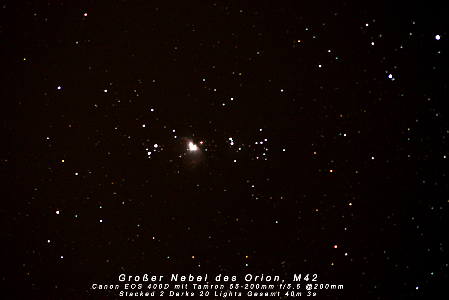

    • moinhghg

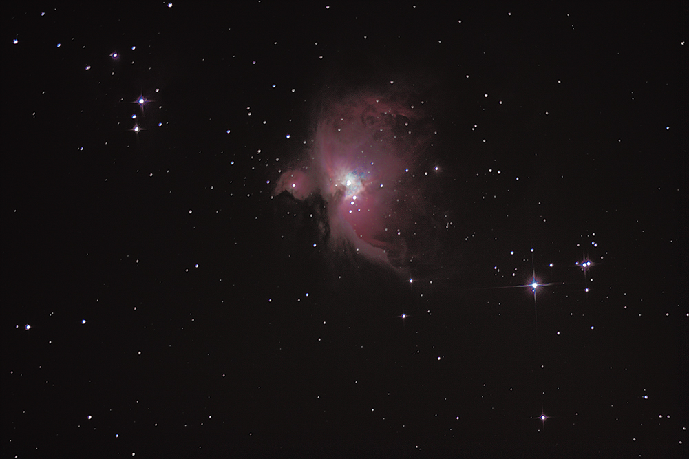

      Ich hab mich gestern nochmal an M42 versucht.. Scheint eigentlich ein recht brauchbares Ergebnis zu sein, so ganz ohne guiding.. nur an der Bildschärfe fehts noch.. Muss mir doch mal eine Bahtinov-Maske für den 6-Zöller basteln.
      Hoffe euch gefällts!! :)
      Skywatcher 150/750 auf NEQ3 SynScan, Canon EOS 400D
      lights: 3x 59s + 6x 19s + 17x 44s + 1x 89s =1128s = 18m 48s
      darks: 2x 59s + 3x 19s + 4x 44s = 351s = 5m 51s
      flats: 1/25s + 1/15s + 4s + 7s = 11,123s
      Bearbeitung mit DeepSkyStacker und PS
      Holger
    • Hallo Holger,
      das Zentrum ist gut drauf, man kann das Trapez erkennen. Die Außenbereiche sind dann naturgemäß nicht mehr zu erkennen. Da bräuchte es schon die Kombination von kurz- und langbelichteten Aufnahmen.
      Was ich noch ändern würde, ist die Farbe, da wäre mir zu viel Rot im Spiel.

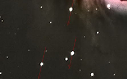

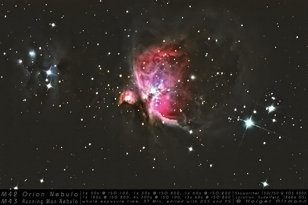

    • Sodala, ein paar Tage nach dem Ausflug am 23.2.2014 ins Sudelfeld kommt hier mal mein bisher bestes Ergebnis vom Orion.
      Leider hat das Guiding nicht wirklich funktioniert, daher die kleinen Spikes von den Sternen in Richtung 195°. Wo der Fehler liegt weis ich noch nicht, denke aber dass es der periodische Schneckenfehler sein könnte.
      So, aber jetz viel Vergnügen beim gucken...

    • Hallo Holger,
      da ist Dir aber ein schönes Foto gelungen, also mir gefällt's. :Bingo:FF Bei den Spikes würde ich eher auf die Fangspiegelspinne tippen. üdenkü:;

    • Danke Niels :)
      Bei den hellen Sternen sieht man die Spikes der Fangspiegelspinne, stimmt. Aber bei den mittelgroßen Stars sieht man auch noch eine kleine Ausfransung. Ich habs mal 2fach vergrößert und mit Pfeilen versehen, dann weist sicher wa ich mein...

    • Hi Holger,
      ja, jetzt sehe ich's auch, ist mir vorher nicht aufgefallen. Hmm ,ich hab zwar deine Monti nicht, und keine Erfahrung im DS Bereich,aaber die Toleranzen bei der DS Fotografie müssen ja genauer eingehalten werden als bei der Planeten Fotografie ..da könnte ich mir schon denken das sich da der Schneckenfehler bemerkbar macht. Ich weiß jetzt nicht wie die Aufnahmebedingungen an dem Abend waren ,aber vielleicht sind auch nur Schleierwolken Schuld an dem Phänomen oder was ähnlich atmosphärisches ..das ist aber nur eine Vermutung. Aber hier gibt's bestimmt ein paar DS Profis die da ne Erklärung für haben. ;)

    • Hallo Holger,
      der M42 ist ja sehr eindrucksvoll geworden. Wirkt aber nicht mehr natürlich sondern ein wenig überbearbeitet. Sieht man z.B. auch an den vergrößerten Sternen - die haben ein dunkles Halo. Das kommt oft vom zu agressiven schärfen. Das zweite Indiz ist die Tatsache, dass der M42-Nebel in manchen Teilen deutlich dunkler ist als der Hintergrund. Ich weiß zwar, dass um M42 viel Ha-Nebel sind, aber so einen deutlichen Helligkeitsunterschied habe ich bisher noch nicht gesehen.
      Insgesamt entsteht dabei aber ein "surrealistisches" Bild, das natürlich auch seinen Reiz hat. Ähnlich wie die HDR-Fotografien, bei denen der Effekt bewusst eingesetzt wird.
      Die Eiersterne kommen ziemlich sicher von der Nachführung. Da passt noch nicht alles. Hast Du das Teleskop im Osten mit ein wenig Mehr Gewicht versehen? Dadurch liegen die Zähne vom RA-Getriebe ständig an der Schnecke an. Ansonsten springt es möglicherweise immer etwas umher und erzeugt dabei die Eier.
      Die Richtung stimmt aber auf jeden Fall, immer weiter so!
    • Hi Michael,
      Danke für die Kritik! Ja du hast Recht, das sieht ziemlich streng bearbeitet aus. Warum ich das gemacht hab is ganz einfach erklärt. Einer im Forum hier hat mal gesagt man kann aus einem meiner Bilder noch viel mehr raus holen, und genau das hab ich versucht :) Ich hab also versucht so viele Details wie möglich ans Licht zu bringen. Heraus kam dann dieses, wie du schon sagst, surrealistisches Bild. Offensichtlich gefällts euch trotz der harten Bearbeitung auch, also is es ja ok ;)
      Bei den Eiersternen hab ich in der Tat nict drauf geachtet dass ich östlich etwas mehr Gewicht hab. Das wird auch langsam etwas kritisch, denn ich hab nur eine NEQ3 und die is mit Teleskop, Kamera, Autoguider mit "Leitrohr" (8x50 Sucher) und einem kleinen Sucher schon mehr als grenzwertig belastet. Mit dem Setup komm ich mit an Sicherheit grenzender Wahrscheinlichkeit an 6...7kg ran, und das mit einer Monti die eigentlich nur so um die 5kg tragen kann (oder besser: sollte) :/
