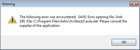

      Mit AviStack2 bekomm ich schon beim starten folgende Fehlermeldung:

      AviStack2 gibt es ja in einer extra 64-Bit-Version. Nehme mal an, Du hast die genommen. Bei mir startet sie ohne Probleme. Die eula.dat legt das Programm beim ersten Start automatisch an.
      Muss aber sagen, dass ich beide Programme in meinem Download-Verzeichnis gestartet habe, also nicht im Programme-Verzeichnis, das Windows anlegt. Das Programme-Verzeichnis ist ja besonders geschützt, und Programme, die versuchen, dort eine Datei anzulegen (wie z.B. eula.dat) haben dann Probleme. Entweder die Programme dann im Admin-Modus ("Als Administrator") starten (könnte helfen, ist aber nicht gewiss und auch sicherheitstechnisch ungünstig) oder halt in einem ungeschützten Verzeichnis starten.
