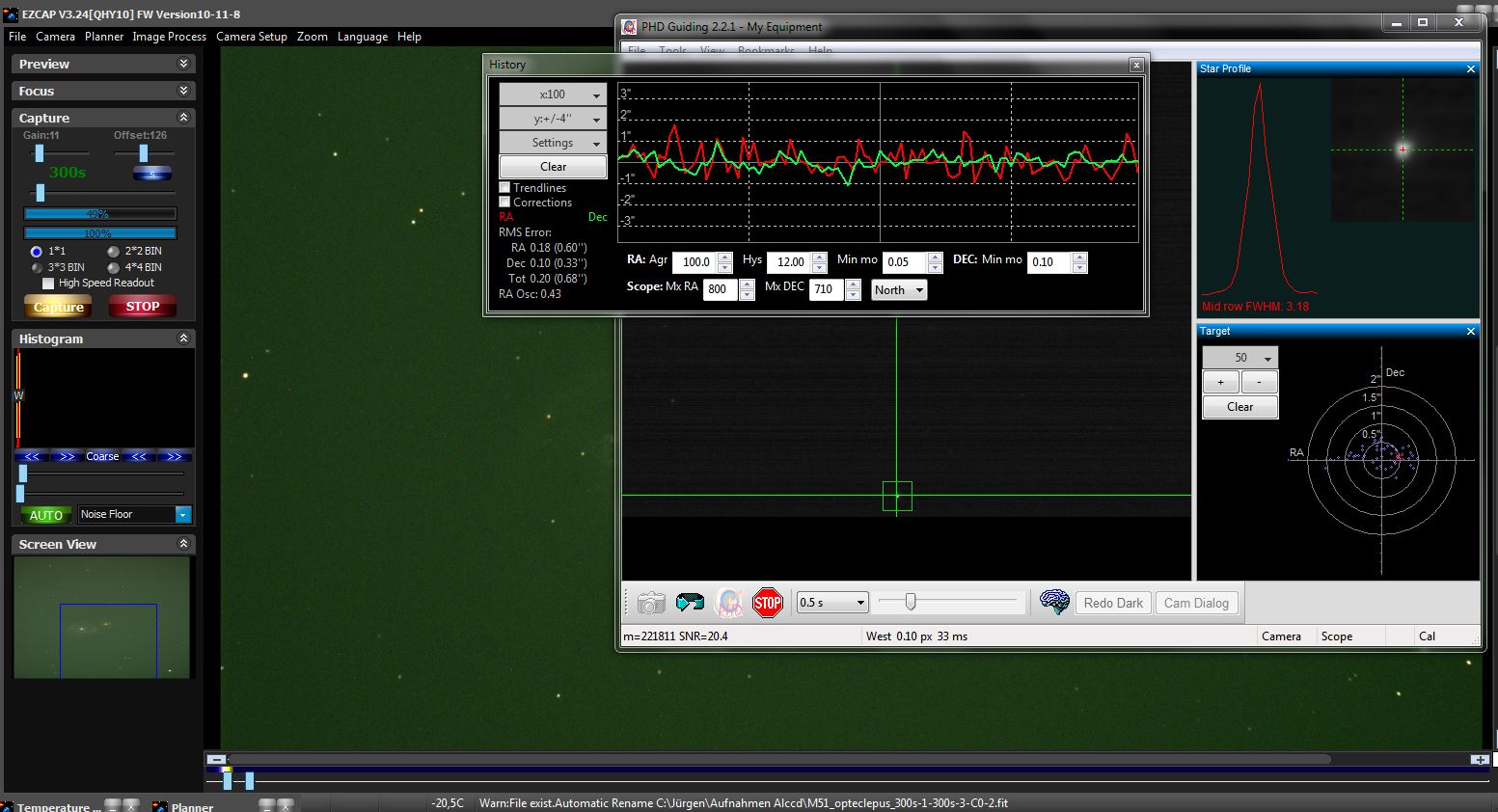

      Optec Lepus Kompressor 0,62x für EdgeHD 11
      Zur Reduzierung der sehr großen Brennweite des C11 (2.800mm) habe ich mich für den Optec Lepus 0,62x Kompressor entschieden. Das ausgeleuchtete Gesichtsfeld soll 22mm betragen. Um die resultierende Brennweite von etwa 1.700mm mit der CGEM-DX genau nachführen zu können, bin ich wie folgt vorgegangen:
      1. Möglichst exakte Aufstellung der Montierung mittels des Polar Alignment-Verfahrens.
      2. Reduzierung des periodischen Schneckenfehlers. Mit dem Programms PECTool von Celestron wurden fünf Trainingsläufe aufgezeichnet, gemittelt und in die Montierung überspielt.
      3. Autoguiderrate für Ra wurde in der Montierung auf maximalen Wert gestellt (99%)
      Das Guiding erfolgte mit:
      - TS 80mm/320mm Sucher auf Baader Sucherschuh
      - Orion Star Shoot Autoguider
      - PHD 2
      Siehe hierzu auch folgendes Bild. Die Einstellwerte in PHD 2 sind hier erkennbar.
      Im Ergebnis bewegten sich die Ausschläge für Dec und Ra in einem Bereich von etwa +/- 1 Bogensekunden. Das beste Ergebnis erzielte ich später bei einem „Min motion“- Wert von 0.
