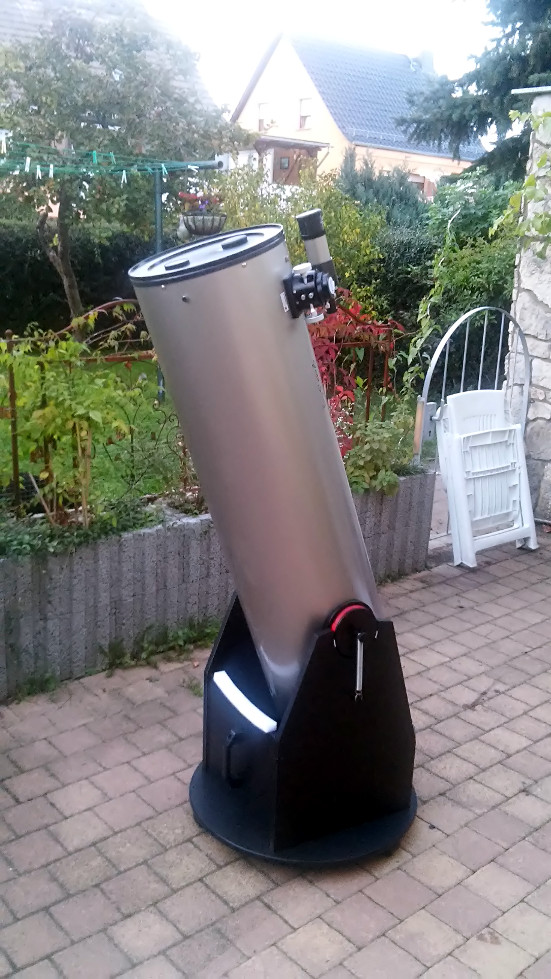

      Zu Hause wurde ich dann von 2 großen Kartons überrascht, ein kleinerer mit der Rockerbox und ein Riesenteil von Karton mit dem Tubus.
      Alles sauber verpackt und unbeschädigt per UPS transportiert worden.
      Ich habe erstmal alles ausgepackt und mir die Anleitung zur Hand genommen, da ich ja nicht gleich irgendwas kaputt machen wollte.
      Leider ist die kopierte Anleitung, die der Rockerbox beilag, vom GSO 200 / 1200. Der Hauptunterschied zur großen Rockerbox ist hier,
      dass Gleitlager in der Hauptachse verwendet werden. Die Rockerbox für den 12" hat ein Rollenlager. Wenn man aber ein klein wenig
      technisches Verständniss hat, dann bekommt man die Rockerbox auch ohne Anleitung zusammengeschustert. IKEA, halt :lol:
      Der Tubus ist von der Handlichkeit (nicht vom Gewicht) grenzwertig, Dünnes Stahlblech, an Öffnung und Spiegelzelle verstärkt.
      Die Höhenräder sind ziemlich klein und aus Plastik pur, hiermuss man den verlangten Preis im Hinterkopf behalten.
      Die 9-Punkt- Spiegelzelle ist aber stabiel und dank kleiner Sterngriffe ist der Hauptspiegel werkzeuglos zu justieren. Ein Lüfter
      ist auch vorhanden. Innen ist der Tubus mattschwarz lackiert, ich denke aber, Schultafellack oder Velours ist hier besser.
      Nachdem ich den Tubus auf die Rockerbox gesetzt hatte der erste kleine Schock: Nach einmal hoch und runterbewegen tiefe Kratzer
      in den Höhenrädern! Grund waren die Teflonpads an der Rockerbox, welche festgetackert sind. diese guckten aber etwas über das
      Teflonpad hinaus. Hier musste ich mit Hammer und einem kleinen Durchtreiber nochmal nacharbeiten. Einige Lagen von rotem
      Klebeband verzieren nun die Höhenräder und verstecken die Kratzer, eine Funktionseinbuße gab es nicht.
      Als nächstes hatte ich mich mit dem Okularauszug beschäftigt. Hier passt alles: Ein Crayford-Style Okularauszug von GSO mit Reduzier-
      hülse und Ringklemmung, alles sehr feingängig.
      Der Justierlaser wurde von mir auch gleich ausprobiert, der Laserstrahl ging auf den Hauptspiegel, zentimeterweit an der Mittenmarkierung vorbei
      und direkt am Tubusrand entlang auf die Wand. Hier musste ich erstmal den Fangspiegel auf die Hauptspiegelmitte einnstellen und dann justieren.
      Hier ist auch die Anleitung vom 8-Zöller etwas irreführend, da die Spiegelzelle ja anders ist und im Gegensatz zu ihm aus einem System aus Zug und
      Druckschrauben besteht.
      Überhaupt ist die Tubuskonstruktion sehr Justierinstabil, was wohl dem dünnen Blech und dem schweren Hauptspiegel geschuldet ist. Mit dem
      Justierlaser aber überhaupt kein Problem und in einer Minute justiert, sofern man an einen Laser bei der Bestellung gedacht hat!

    • Hallo Micha,
      meinen Glückwunsch zum First Light mit dem Eimer!
      Das mit den getackerten Teflonpads ist ja ne Nummer. Klar, man kann sich immer irgendwie selbst helfen, aber ärgerlich ist das allemal.
      Mit den Metalltuben ist das so eine Sache. Je größer die werden, desto instabiler sind sie. Und da drauf dann die im Verhältnis fipsigen Sucherhalter :roll:
      Aber was solls, wenn es optisch soweit passt! M13 hätte ich auch gern mal durch einen 12" gesehen, muss ja gigantisch sein.
    • Hallo Micha,
      Glückwunsch zur neuen Tonne!
      Das mit dem Tacker ist schon eine üble Sache. Sollte man eigentlich monieren, aber wer tut sich den Aufwand wegen so einer kleinen Tackerklammer schon an. Schade aber halt, dass schon beim ersten Betrieb solche Spuren hinterblieben sind. Gottseidank bist Du handwerklich begabt und kannst Dir da gut helfen. Manchmal habe ich aber schon den Eindruck, die Teleskophändler rechnen regelrecht damit, dass die Kunden gerne basteln... :)

    • Moin!
      Danke für euere Kommentare!
      Tja, was will man machen! wegen 2x auf den Tacker hauen den ganzen Krams wieder einpacken? Ist halt China (oder Taiwan).
      Irgendwann kommen da sowiso andere Höhenräder dranne 8)
