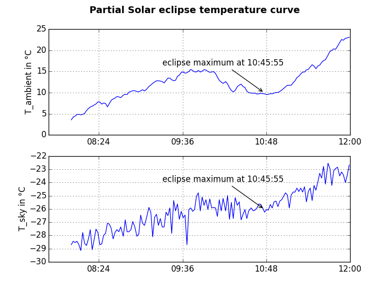

      In den Minuten um die maximale Verfinsterung konnte man deutlich ein komisches, flaues Licht wahrnehmen, das die Gegend erhellte. Nicht wirklich dunkler aber deutlich unnatürlich, vor allem die Farbgebung. Noch deutlicher hat man den Temperaturunterschied bemerkt. Die Luft war noch recht kühl aber beim Aufbauen der Instrumente wurde man gut durch die Sonnenstrahlen gewärmt (vor allem, wenn man immer schwarze Klamotten trägt). Mit zunehmender Bedeckung der Sonne nahm auch die spürbare Wärmestrahlung deutlich ab. Ein sehr komisches Gefühl, es war noch recht hell und sonnig aber die Sonnenwärme hat irgendwie gefehlt. Das IR-Thermometer meiner Meteorkamera hat es dann noch mal deutlich gezeigt. Ganze 5°C hat der Temperaturunterschied ausgemacht!

      Temperatur Diagramm der Meteorkamera

      Noch ein paar Fragen zu den Meßprotokollen, die ich nicht so recht zu deuten vermag: was bedeuten T_ambient (Umgebung?) und T_sky (Himmel?) T_sky nimmt Werte an, die mich an hochfliegenden Flugzeuge erinnern. Warum ist der Verlauf von T_sky so viel unruhiger (Turbulenzen?) ? Und wie wird das überhaupt gemessen?

      ich nutze zur Temperaturmessung ein MLX90614 IR-Thermometer. Das besteht aus einem normalen Temperatursensor, der die Umgebungstemperatur T_ambient misst sowie einem IR-Sensor, der Richtung Himmel zeigt und die Infrarotstrahlung T_sky in °C liefert. Damit kann man super ohne Kamera die Bewölkung erkennen. Nähert sich die Himmelstemperatur der Umgebungstemperatur versperren Wolken, die das IR Licht der Erde reflektieren, den Blick in den Weltraum. Wird die Differenz größer, wird auch der Himmel klar. Bei klarem Himmel liegt die Differenz so bei 20-30K.
      Das stärkere Rauschen der Messwerte bei den Minustemperaturen liegt sicherlich an der steigenden Ungenauigkeit in dem Bereich. Ich konnte im Datenblatt jetzt nur die Genauigkeit von +-0.5°C im Wertebereich von 0-50°C finden.

      Zu der Temperaturkurve: Hast Du da einen IR-Temperatursensor in der Kamera? Habe hier jüngst einen IR-Temp-Sensor mit dem Arduino verheiratet und kann jetzt die Ambient- und Himmelstemperatur per Web abrufen, ganz nett. Aber wie schützt man den Sensor? Kann der Sensor durch Plexiglas durchsehen?

      Der IR Sensor ist neben der Kamera angebracht (das Teil mit den vier bunten Kabeln). Zum Schutz habe ich drumherum Silikon aufgetragen und die Kontakte zusätzlich mit Schrumpfschlauch geschützt. Das Sensorfenster ist aber ohne zusätzlichen Schutz dem Wetter ausgesetzt. Plexiglas filtert leider IR Licht heraus, sonst hätte ich den Sensor auch unter der Kuppel befestigt. In der roten Brausetabletten Dose hinter dem IR Sensor habe ich noch einen Feuchtigkeitssensor (DHT22) und jetzt werde ich noch einen Luftdrucksensor anbauen. Habe mir da auch eine kleine Webseite gebastelt :)

    • Achja, nochwas, die Temperaturkurve: Die ist super, zeigt schön den Verlauf der SoFi. Wollte eigentlich ein vergleichbares Bild von meiner PV-Anlage zeigen, aber leider hat an dem Tag die Aufzeichnung nicht funktioniert - ein paar Tage vorher war wohl durch einen Stromausfall die Verbindung zur Datenbank kaputt gegangen...
      Das mit der Abkühlung ist mir auch aufgefallen. War schon recht deutlich zu spüren, dass da viel weniger IR zum Aufwärmen herunter kommt.
