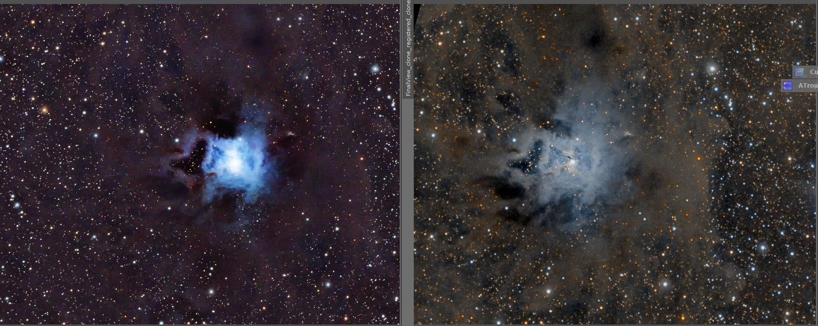

      Hier mal der direkte Vergleich unserer Ergebnisse

    • Guten Morgen Mathias,
      danke für die Erklärungen und Bilder. Das Bild wird immer besser. Der Gradient bzw. die Luftverschmutzung ist schon Hammer. Da musst Du am Anfang schon richtig kämpfen. Dein Rohbild zeigt in der Iris selbst super feine Details. Dein Ziel muss es sein, diese zu erhalten. Im fertigen Bild erscheinen die feinen Nebelstrukturen nicht mehr. Das ist natürlich ein langer Weg das zu lernen. Alles eine Menge Übung.

      Habe das Bild noch einmal bearbeitet und ein bisschen in die Trickkiste gegriffen, hoffe es gefällt. Mehr konnte ich aus der Mitte nicht raus holen, sieht hier auch wieder heller aus, als das TIFF.

    • Hallo Matias,
      na das sind ja Quantensprünge zum Beginn - siehst Du denke ich selbst. Die Detail im Nebel sind viel feiner und bei Deinem Himmel echt gut!

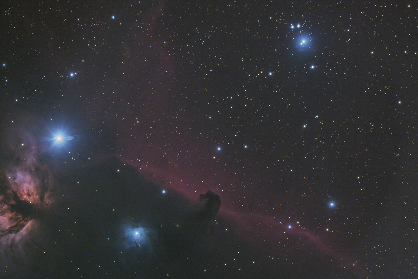

      Hier ein Beispielbild, Belichtet mit 60 sec. x 63, also eine schnelle Nummer * grins
      Bild ist vom 9.12.20, ca. 01.00 Uhr entstanden, dann kamen wieder Wolken... <X
      Aber für nur eine Std. finde ich es nicht schlecht, nur wie geschrieben, Alnitak haut ganz schön rein. Wäre was für einen RASA gewesen, bei nur einer Std.
