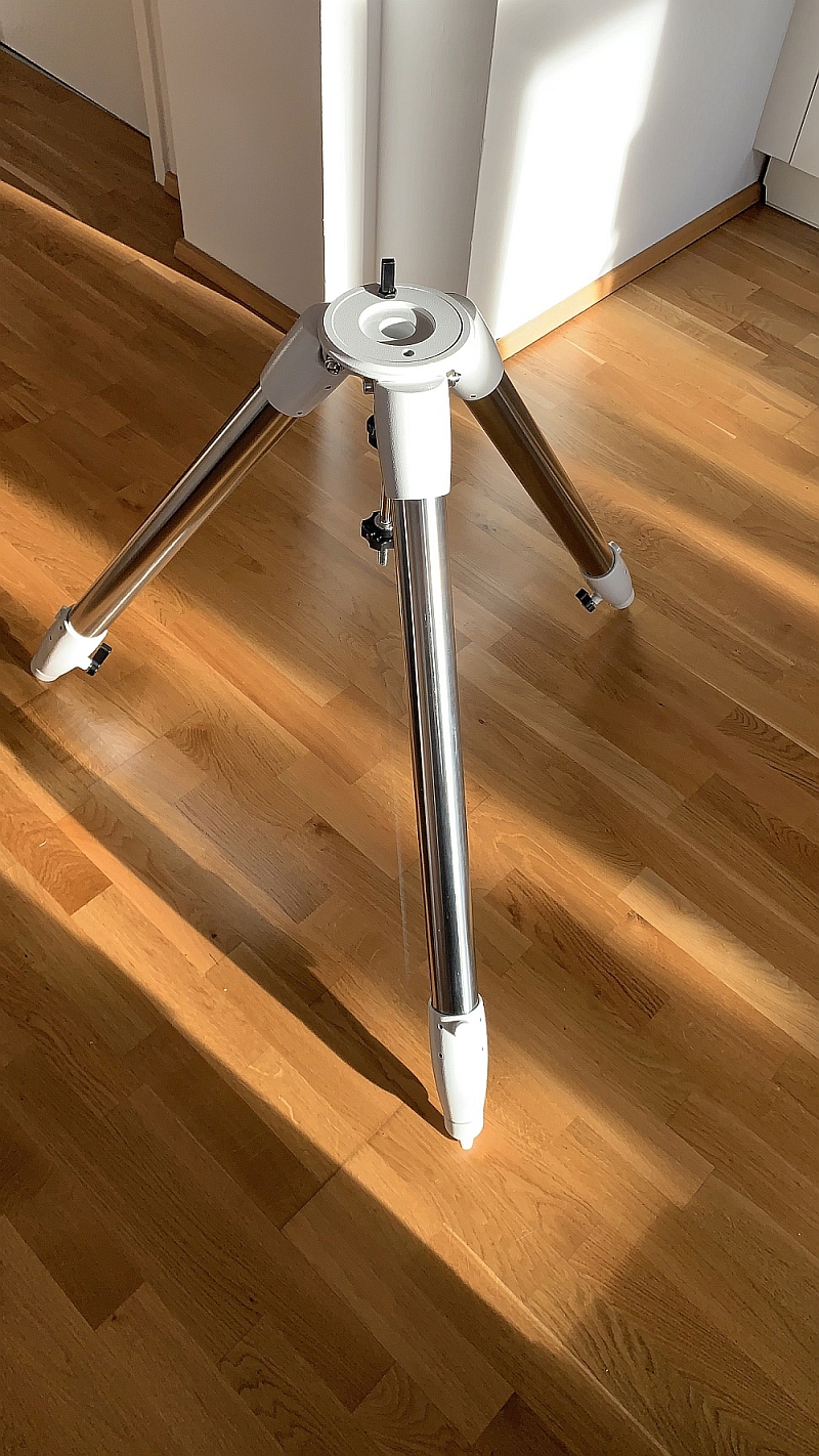

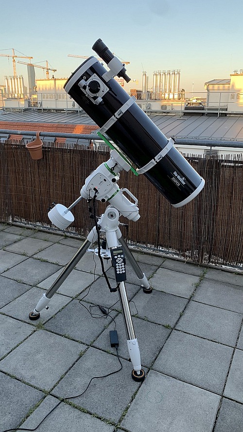

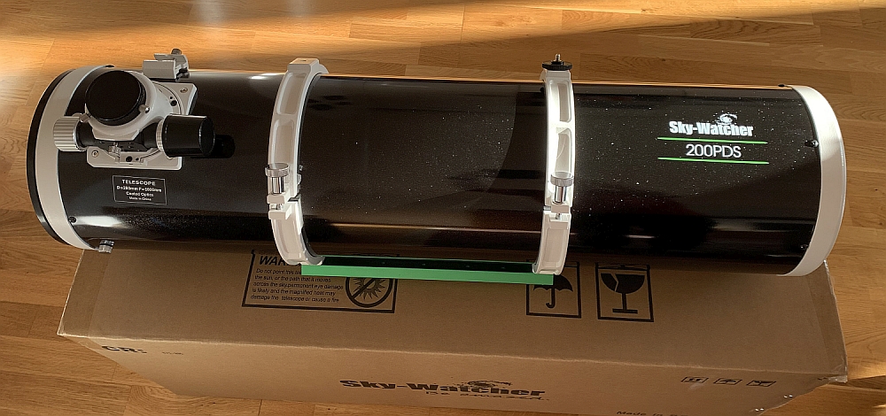

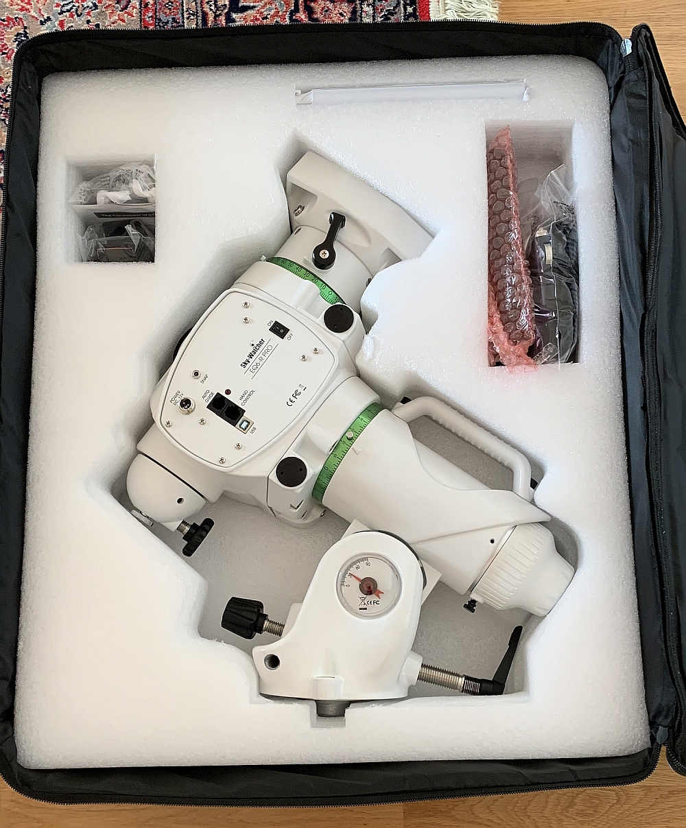

      Meine Prachtstücke möchte ich euch auch vorstellen:
      Jetzt beginnt eine lange Phase des Lernens, wie ich mit diesen Teilen umzugehen habe. :)

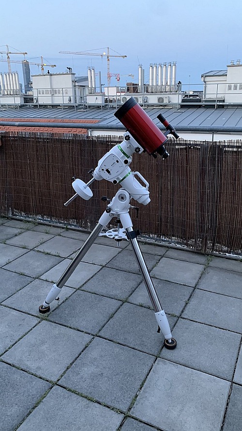

      Hier noch zwei Fotos von meiner Balkonsternwarte. Den kleinen Mak habe ich auch schon auf die EQ-6 montiert. Der sieht darauf fast wie in Spielzeug aus. :)
      Liebe Grüße,
      Christian
