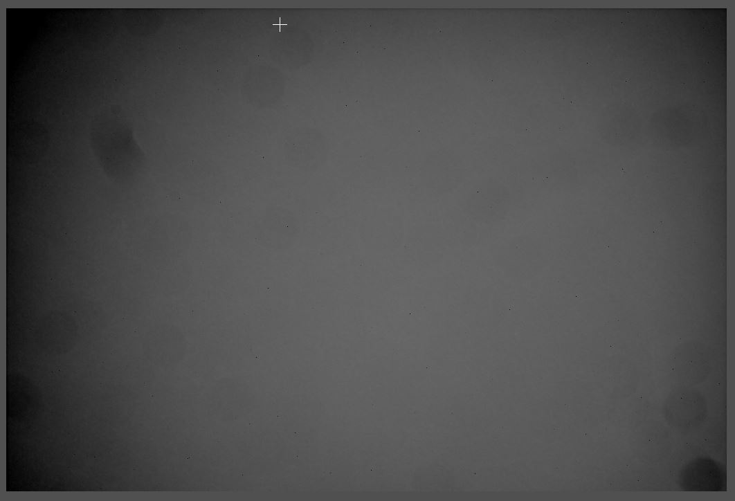

      danke für die Rückmeldungen zum Bild. Die Kamera wird mit Regulus nicht überfordert - nur der Bediener :D . Der Dynamikumfang ist klasse und Fullwell auch. Der Ring um Regulus ist nur dem Flat geschuldet, das nicht alles wegkorrigiert. Ich denke ich muss heller werden mit dem Flat, was weniger Papier zwischen Box und Teleskop bedeutet. Und dann die Flatdarks auch angepasst - ganz wichtig.
      Der Donut war tatsächlich ein wandernder Staubfleck, der nur kosmetisch etwas besser wurde.
      Hier mal ein Flat von der Nacht.

    • Hallo Karsten!
      Das sieht ja interessant aus :D Da muss wohl dein neues Reinigungsset mal ran.
