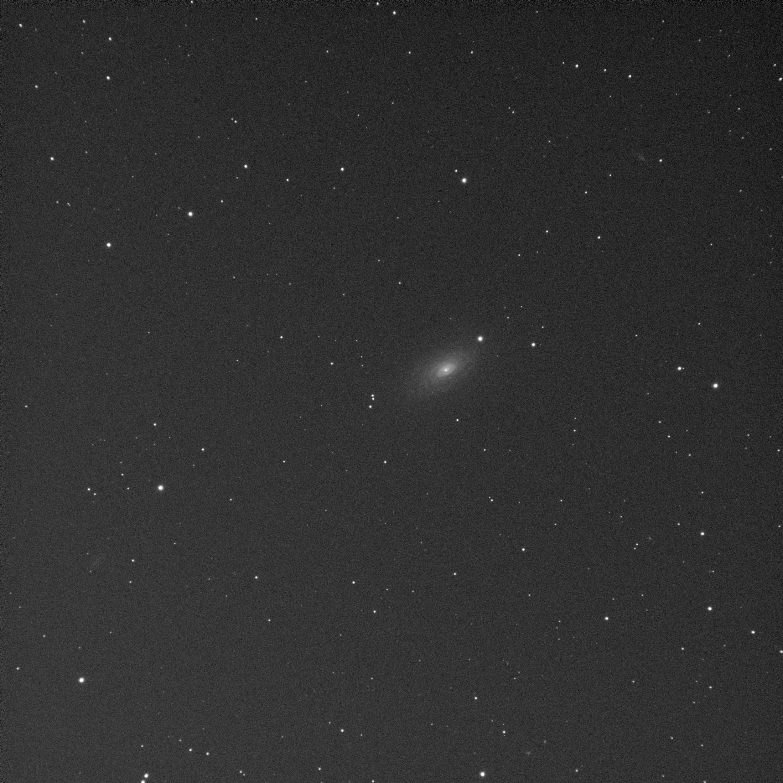

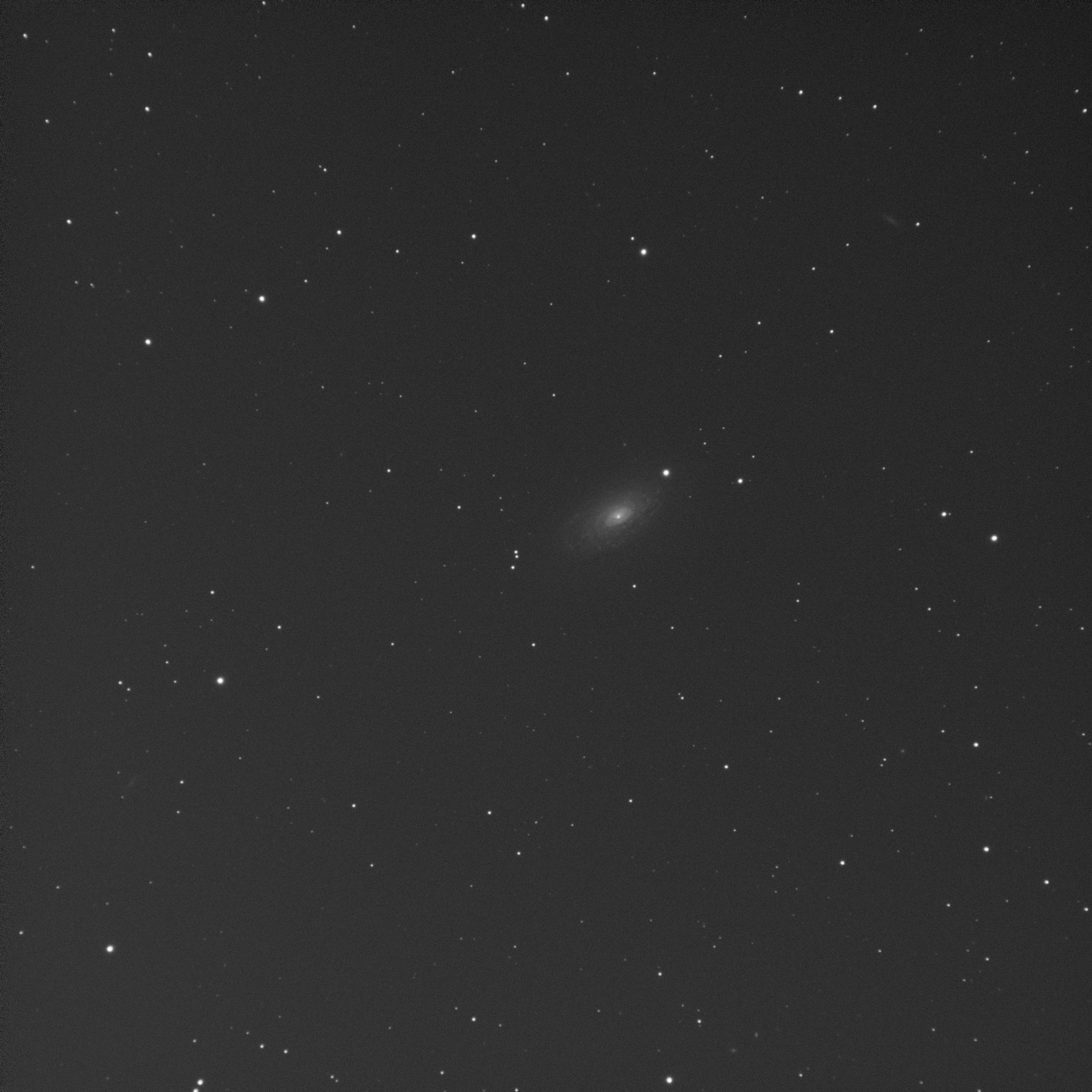

      danke für deine Info und für die Blumen. Ja der gute alte ED 80 Gold hat mir schon viele gute Bilder gebracht, ich liebe ihn. Diese Aufnahme habe ich auch mit dieser Einstellung Unitygain 100 Gain gemacht. Da hatte ich auch einen relativ dunklen Himmel in Vogelsberg. Ich wohne aber in Gelsenkirchen Scholven an einem großem Werk die 10.000 Neon Leuchten haben und 150 k Wassedampf am Tag raus jagen. Deshalb wollte ich auch die verschiedenen Einstellungen wissen was die bewirken. Gestern war ich draußen gewesen und konnte es bei mir endlich aus probieren. Ich habe 100 Aufnahmen a´10 sec. mit 100 Gain und mit 360 Gain gemacht. Ich habe die Aufnahmen mit PI gestackt und nur mit dem Histogramm gestreckt. Einen Unterschied kann man bei den beiden Bilder schon gut erkennen. B
      Also bin ich schon mal auf den richtigen Weg.
      100 Gain
      360 Gain
      Dieser Beitrag wurde bereits 1 mal editiert, zuletzt von hamalwidder ()
    • Hallo Roland,
      danke für die Vergleichsbilder. Allerdings vermisse ich Gain 0 an der Stelle wie ich ja bereits vorgeschlagen hatte. Zwischen Gain 100 und 360 sieht man einen großen Sprung in der Rauschentwicklung. Was das in Zahlen bedeutet könnte eine Bildauswertung beschreiben. Sind die beiden Bilder oben identisch gestreckt worden?
      Bei Gain 360 geht bei der CMOS sowohl das FullWell als auch die Dynamik in die Knie. Die Kamera ist dann nur noch 9 bit!
