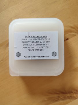

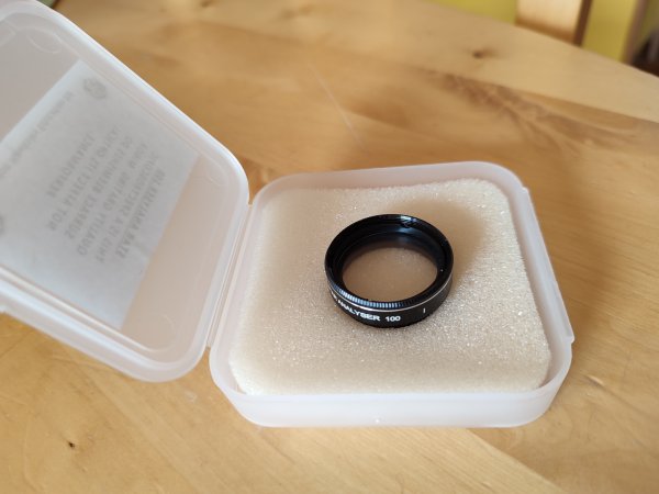

      falls jemand doch einmal Interesse bekommen sollte, sich mit diesem Thema zu beschäftigen, dann ist das auch schon für geringes Geld möglich.
      Der Star Analyser macht das möglich:
      Gerade an punktförmigen Objekten wie Sternen erübrigt sich der Spalt zunächst. An planetarischen Nebeln z.B. entstehen dann mehrere BIlder des Nebels auf Höhe der jeweiligen Emissionslinie.
      Vorteil: Man kann ganze Sternfelder auf einmal spektroskopieren und sich die Sterne/Objekte raussuchen, die am meisten interessieren.
      Wer es also mal versuchen mag . . . .
    • Hallo Karsten,
      klar, warum nicht ? Bei dem Preis kann man doch nichts falsch machen und damit experimentieren.
      Mit so etwas habe ich übrigens schon zu Schulzeiten mit der Spektroskopie begonnen. Allerdings hatte das Gitter von damals nur 250 l/mm. Ich habe es vor die Kamera montiert und staunend die Spektren der Straßenlaternen angeschaut. Am Himmel habe ich leider damit damals nichts erreicht.
      Der Unterschied zum Star Analyser liegt wohl primär darin, daß dieser ein geblaztes Gitter hat, das das Licht vorrangig in die erste Ordung konzentriert, damit wird dieses Spektrum lichtstärker.
      Andererseits - bei Deiner Kameraausstattung machen auch etwas längere Belichtungen keine Probleme.
      Vielleicht bestelle ich mir auch so einen Satz Gitter und probiere sie aus.

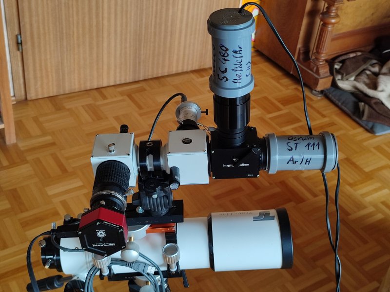

      Ich erreiche das inzwischen so, daß ich über einen Klappspiegel wahlweise das Objektspektrum oder das Licht der Kalibrierlampe auf den Spektrographen leite. Auf diese Weise bleibt die Geometrie erhalten und der Wechsel kann sehr schnell erfolgen.

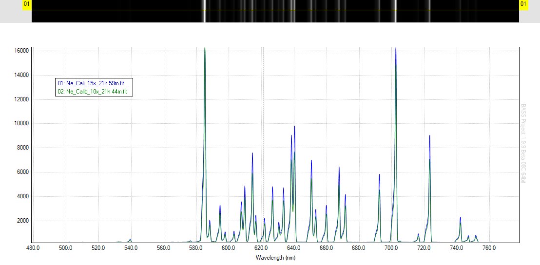

      Vergangenen Montag habe ich nun neben der Aufnahme von Spektren von Aldebaran und Beteigeuze auch Kalibrierspektren aufgenommen und zwar zu Analysezwecken vor und nach der Aufnahme der Objektspektren. Zusätzlich habe ich mittels IR-Thermometer die Temperatur des Spektrographen festgehalten.
      Ich möchte damit überprüfen ob der zeitliche Versatz zu Abweichungen im Kalibrierspektrum führt - analog zu dem bekannten Problem bei Langzeit-Astrofotografie, daß sich die Fokuslage mit der Temperatur ändert und regelmäßig korrigiert werden muß.
      Hier nun der Vergleich der Kalibrierspektren meiner Ne-Lampe vor und nach den Objektspektren:
      Bei dieser Auflösung und diesem zeitlichen Abstand sind hier keine Differenzen erkennbar.
      Praktisch bedeutet das für mich nun einen reduzierten zeitlichen Aufwand bei der Beobachtung, es reicht ein Kalibrierspektrum aus.

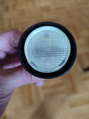

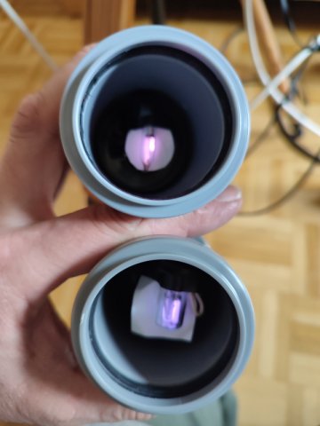

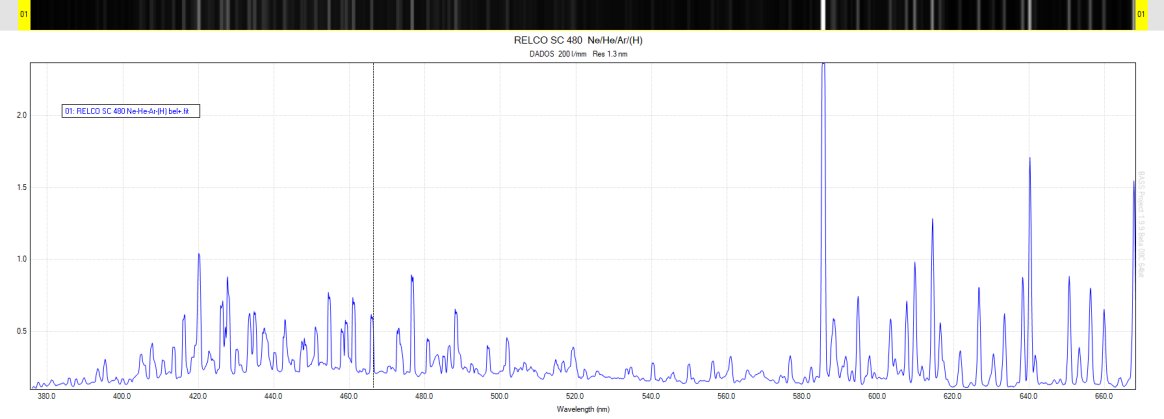

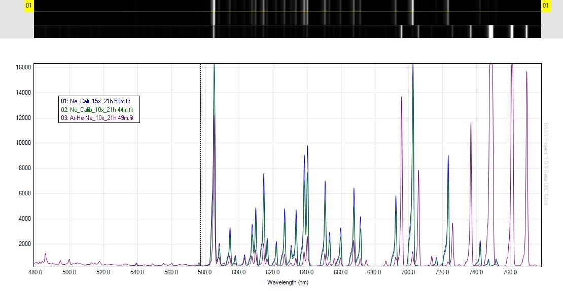

      Da ich schonmal dabei war, habe ich auch zwei Kalibrierlampen hier verglichen:
      Spektrum Nr.3 stammt vom RELCO SC 480 Glimmstarter der eine Gasfüllung bestehend aus Argon, Helium und Neon hat. Sehr schön sind die Übereinstimmungen der Neon-Emissionslinien bis ca. 680 nm zu erkennen. Eine geringe Menge Wasserstoff scheint ebenfalls enthalten zu sein, Ha ist sehr schwach erkennbar.
      Ab 690 nm wirken die Linien des Ne leicht in´s Rote verschoben zu sein - alternativ, ausgehend von der Prämisse, daß keine Verschiebung vorliegt und die starken Emissionen Argon zuzuschreiben sind stellt sich die Frage, warum die Übereinstimmungen mit den Ne-Emissionen dann so schwach ausfallen.
      Hat jemand eine Idee ?
    • Hallo Martin,
      ich hätte nicht gedacht, wie das alles mit der Kalibrierung steht und fällt.
      Eine Idee mit den kaum vorhandenen Emissionslinien des Ne im langwelligen Bereich habe ich nicht. An eine Verschiebung mag ich nicht so recht glauben.
      Kann es sein, dass wir es einmal mit einem Gasgemisch zu tun haben, und einmal nicht (geringe Beimengungen anderer Gase mal ausgeklammert)?
      Metastabile Zustände bei diesen Ne-Linien sind es ja wohl auch nicht (sonst könnte die Abregung ja durch Stöße u.a. erfolgen).
      Also ich weiß es nicht.
      Aber eine andere Frage. Was ist mit dem kurzwelligen Bereich. Sollte die Kalibrierung nicht über den kompletten sichtbaren Bereich erfolgen?
      Und, welche Genauigkeiten kannst Du mit dem Aufbau erzielen? Was für Differenzen in den Radialgeschwindigkeiten lassen sich so messen?
      Ich kann mir vorstellen, dass die Temperaturkonstanz hier eine große Rolle spielt.

      vielen Dank, daß Du Dir auch etwas Gedanken über mein "Neon-Problem" gemacht hast.
      Die Verschiebungstheorie ist auf jeden Fall vom Tisch, die Höhe der Peaks würde im Verhältnis auf keinen Fall passen.
      Diese Peaks gehören klar zu Argon und zu den diversen "Blends", also hier nicht aufgelöste Gruppen von Einzelpeaks mehrere Elemente.
      Ich gehe jetzt davon aus, daß die Gasfüllung nur aus wenig Neon, genz wenig Helium, noch weniger Wasserstoff und vor allem aus Argon besteht.
      Was nützlich ist, denn wie Du richtig festgestellt hast deckt Neon den blauen Bereich nicht ab.
      Argon tut das und deshalb sind diese Glimmstarter auch sehr interessant für die Spektroskopie.
      Ich glaube aber, daß ich wirklich eher auf den Osram ST 111 setzen werde weil der neben Argon eine nennenswerte Menge Wasserstoff als Füllgas hat was mir die komplette Balmerserie zur Kalibrierung bereitstellt.

      Ich habe mich aber nochmal des "Neon-Problems" angenommen und die Peaks die meiner Ansicht nach nicht passen wollten über diverse Datenbanken mit den Laborwellenlängen verglichen.
      Ich sag´s mal so (auch wenn mir das bei diesem Thema ein Graus ist): Die Peaks der Neon-Kalibrierlampe passen weitgehend zu den Laborwellenlängen, nur im höheren Wellenlängenbereich ergeben sich leichte Abweichungen.
      Ich komme also auch hier nicht daran vorbei, die Instrumentenfunktion aus den Kalibrierspektren herauszurechnen.
      Werde ich versuchen, mal sehen ob es dann paßt.
      Die Peaks von RELCO SC 480 Glimmstarter passen ebenfalls im Rahmen dieser Genauigkeit zu den Laborwellenlängen, die starken Peaks im höheren Wellenlängenbereich resultieren vor allem aus Argon, verdecken teilweise Neonpeaks und generell ist die Neonbefüllung dieses Glimmstarters offenbnar sehr viel geringer als in der BAADER Ne-Kalibrierlampe.
      Vorteil des SC 480: auswertbare Peaks über das gesamte Spektrum, also auch im Blauen.
