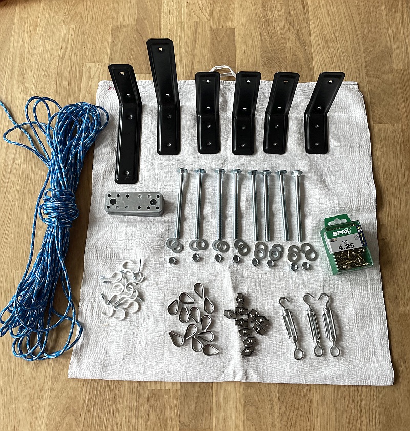

      Meine Anforderungen waren:
      1) einfacher Auf- und Abbau
      2) Stabil und dennoch leicht
      3) kostengünstig
      Nach einigen Tüfteleien bin ich in den Baumarkt gefahren und habe die abgebildeten Bauteile gekauft (Gesamtkosten knapp € 200,-)
      Weiters:
      • 4 Latten mit 35 x 55 x 200 cm
      • 2 Lichtschutzplanen: 1x 90x300 cm und 1x 90x600 cm

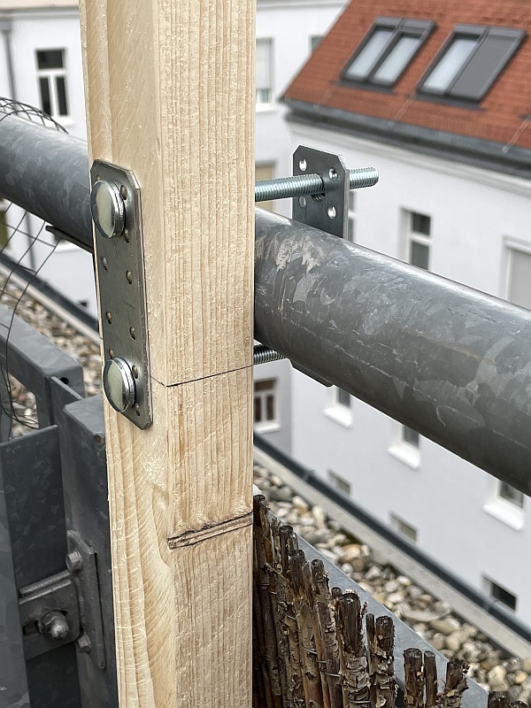

      Die 4 Latten habe ich mit M8 Gewindeschrauben am Geländer der Terrasse montiert. Die Winkel habe ich unten auf die Latten geschraubt, um diese gegen Verkippung zu sichern.

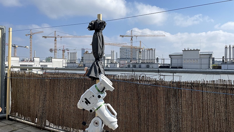

      Terrasse mit Blick auf die Umgebung ...

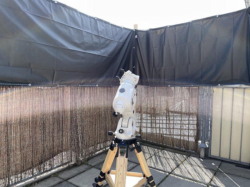

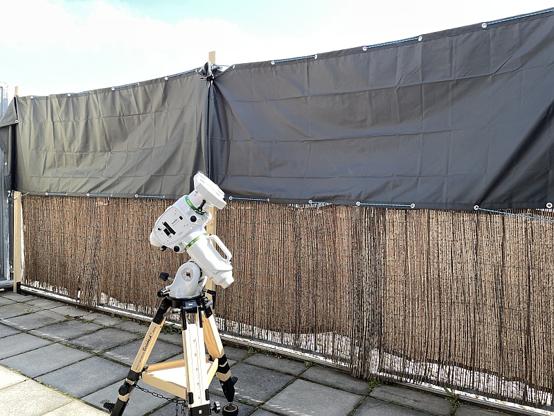

      Terrasse für die Beobachtungsnächte verdunkelt. :)

      konnte vorgestern schon den Lichtschutz austesten und komme mir fast vor wie in einer Dunkelkammer ;) Bei nächster Gelegenheit werde ich die Konstruktion noch verfeinern und die Holzpfosten mit Imprägnierlack streichen.
