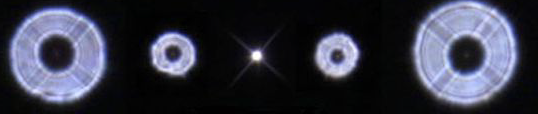

      Wenn du den Okular-Auszug rein (intrafokal) und raus (extrafokal) bewegst, dann wird sich die Sternabbildung wie in der Grafik unten verändern. Idealerweise zeigen sich konzentrische Airy-Scheibchen. Wenn du auf irgend einer Seite evtl. Ausbuchtungen hast, musst du die Justierung optimieren.
