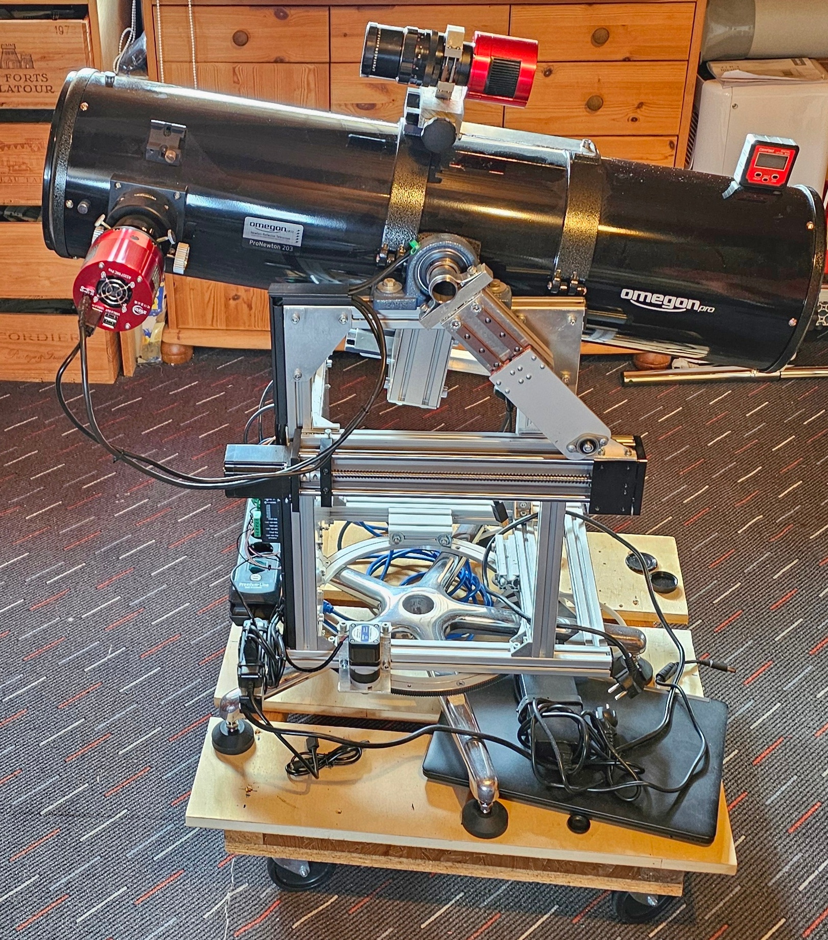

      Für die Astrofotographie habe ich einmal ein 8‘‘ Newton (Omegon ProNewton N 203 /1000) mit einer selbstbau azimutalen Montierung und dann als Reiseteleskop ein kleines Mak (SkyWatcher Skymax 102) an eine azimutale Bresser-GoTo-Montierung gefrickelt.

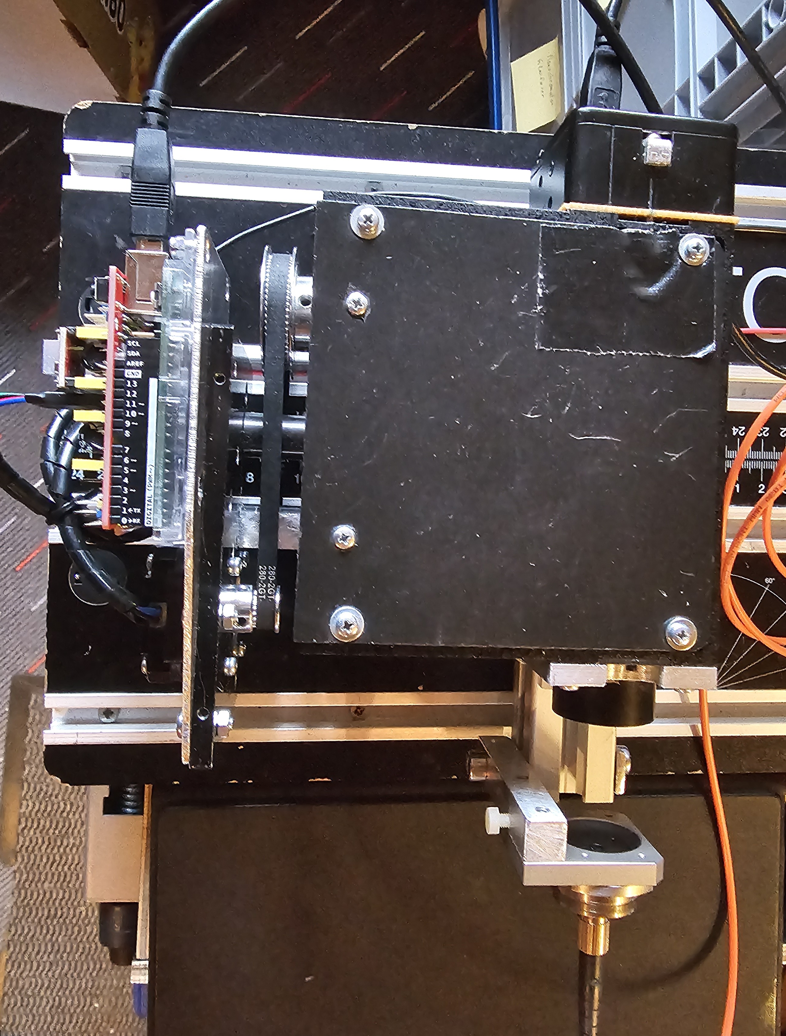

      Da ich beruflich mit Spektroskopie zu tun hatte, würde mich auch eine Verbindung beider Themen interessieren. Dafür gibt es zwei Bastel-Spektrometer, einmal fasergekoppelt mit einem 10 cm Gittermonochromator und dann einen 20 cm Monochromator mit einem Auflichtmikroskop. Eine Idee ist, für die Spektroskopie eine Faser mit einem Spiegel in den Strahlengang vor die Kamera am ProNewton zu setzen und das Licht dann in eine Spektrometer zu leiten. Die Spektrometer tun halbwegs, die Ankopplung ist allerdings erst in einem frühen Planungsstadium.

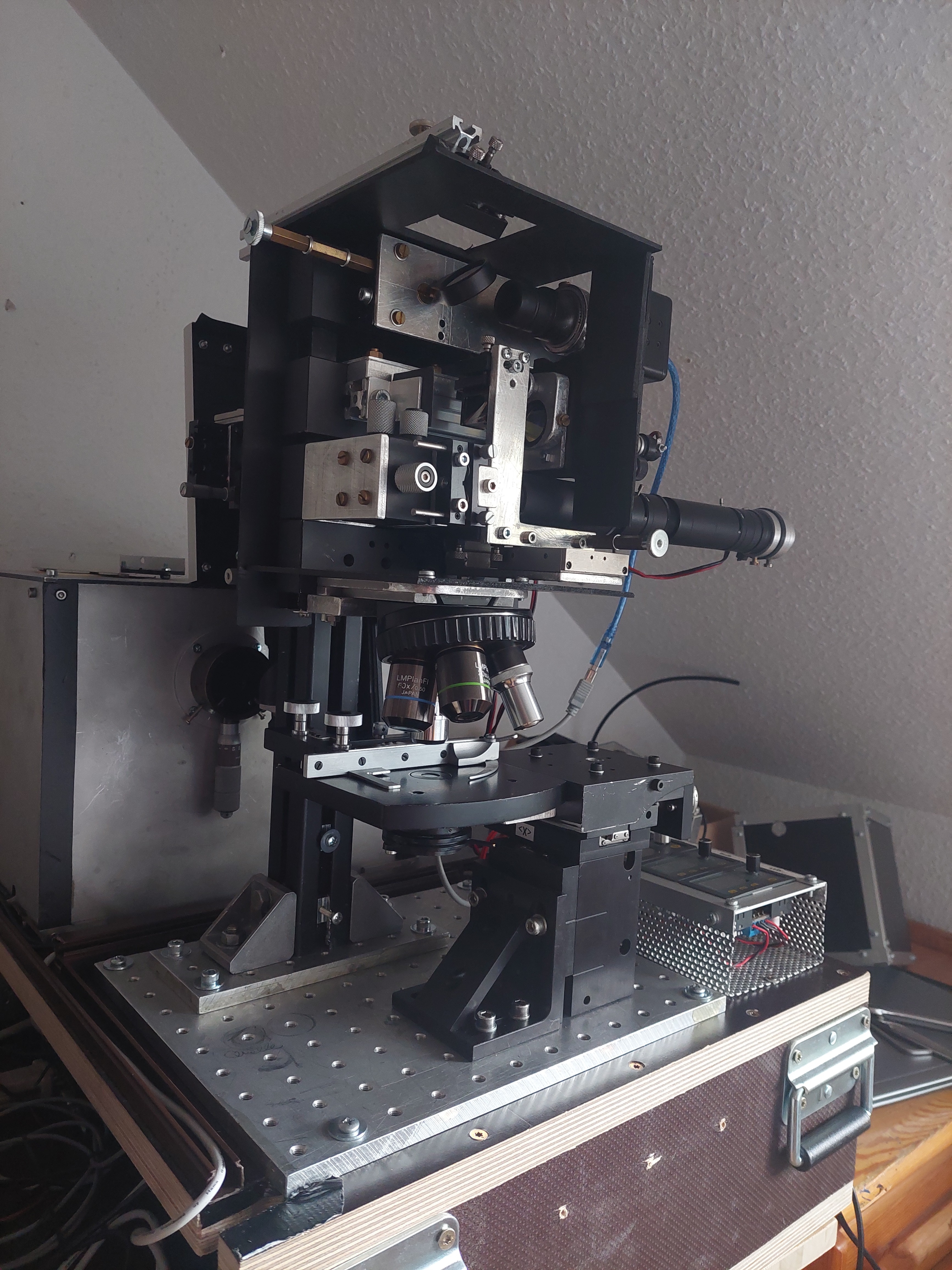

        3,06 MB, 3.468×4.624, 105 mal angesehen

      Aber trotzdem: Interessante Gerätschaften hast du dir da gebaut!

      Das sind je beeindruckende Selbstbauten die Du hier vorstellst; das fasergekoppelte Spektrometer ist sicher für Astroanwendungen sehr interessant, ich bin sehr gespannt wie es da bei Dir weitergeht. Was machst Du aktuell mit dem Mikroskop-Spektrometer ?

      Im Moment wird viel Umgebaut, hauptsächlich in Richtung Automatisierung. Zum Beispiel gibt es zur Beleuchtung einmal eine LED (Mikroskopie) und dann einen Laser (Spektroskopie). Das Umschalten geht zur Zeit noch manuell über eine Art Periskop. Jetzt habe ich dafür eine genauere und motorisierte Version gebaut. Die ist aber noch nicht eingebaut und muss auch noch in die Steuersoftware integriert werden (selbstgeschrieben in Python).
      Das Spektrometer habe ich in der Corona-Zeit hauptsächlich aus Resten gebastelt, als wir 9 Monate im Lockdown nicht in die Labore durften. In der Zeit habe ich damit einen Online-Praktikumsversuch an nanostrukturierten Halbleiter-Oberflächen durchgeführt. Das hat viel Spaß gemacht und die Studenten konnten trotz Lock-down eigene Messungen machen.
      Aktuell überlege ich, das System auf Raman-Spektroskopie umzurüsten. Dafür soll der Filter zum Blocken der Laserlinie einstellbar und auch motorisiert werden. Ziele sind neben Oberflächen von z.B. Mineralien auch Flüssigkeiten (z.B. Single-Malt Whisky...). Für die Flüssigkeiten soll auch eine Einkopplung über Glasfasern angebaut werden, das war dann auch der Startpunkt für die Idee zur Kombination mit einem Teleskop.
      Leider ist das Spektrometer ziemlich groß und schwer, OK für einen Festeinbau zu Hause, aber ungünstig fürs Transportieren. Daher habe ich noch aus einem alten Horiba Monochromator ein deutlich kleines Spektrometer aufgebaut, allerdings eher unempfindlich mit einer einfachen USB-Kamera als Detektor. Das hat aber schon eine funktionsfähige Faserkopplung.
      Vermutlich wird das ganze zu unempfindlich für Nebel und Galaxien, die mich fotografisch interessieren. Sterne sollten aber möglich sein. Von daher finde ich Deinen T CrB mit dem vorhergesagten Novaausbruch sehr spannend. Bin hoffentlich bis dahin soweit fertig.

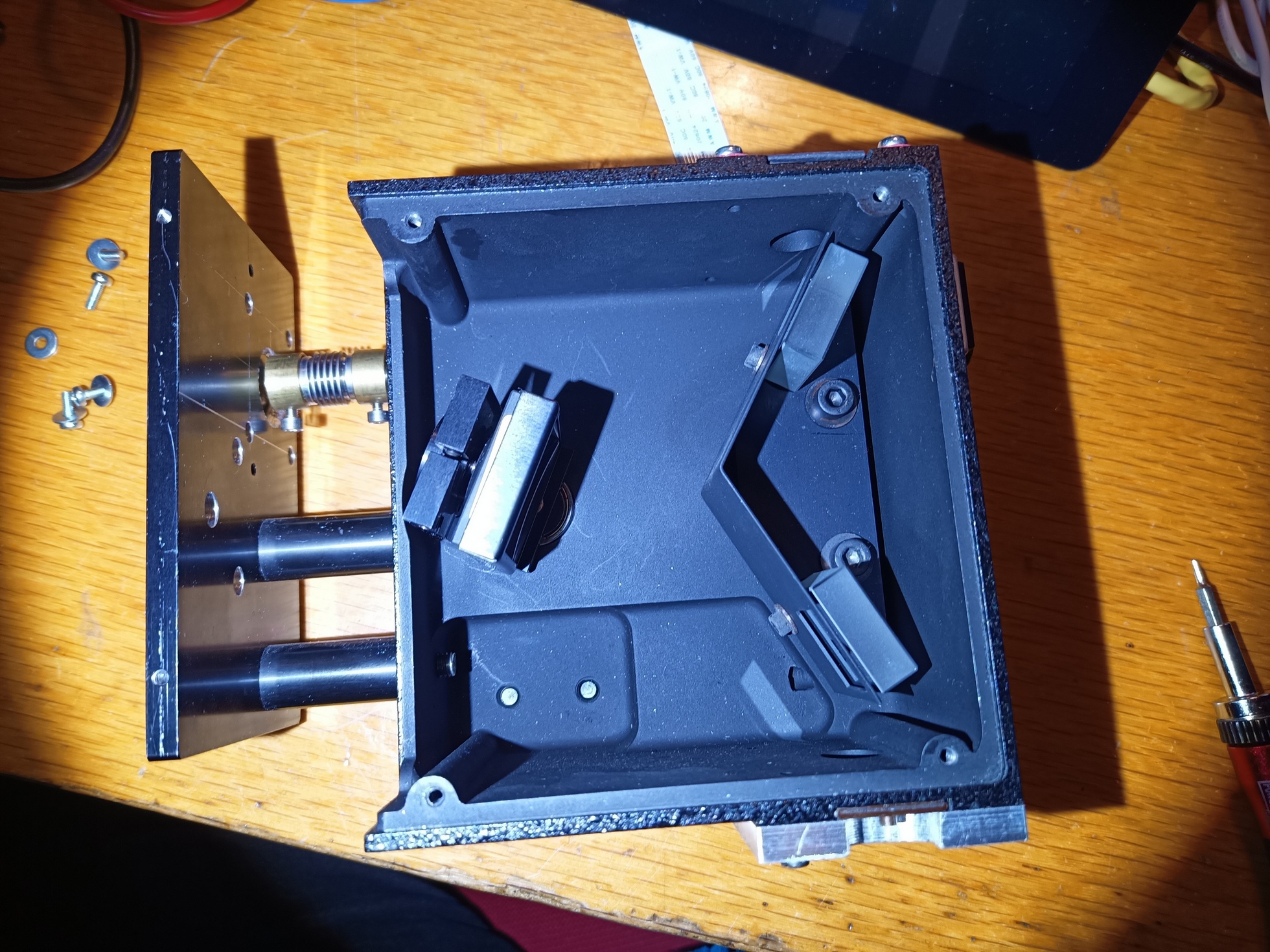

      Confokale Laser Scanning Mikroskope sind tolle Teile, wir hatten leider nie eins. Mein Bastel-Mikroskop ist zwar konfokal mit einem Strahlteiler, aber der Laser ist "fest" und beleuchtet immer die gleiche Position. Allerdings ist die Probenbühne motorisiert, so dass auch größere Proben automatisiert abgebildet und spektroskopiert werden können.
      Wie sieht ein Kamera-Bild von Deinem Dados aus?

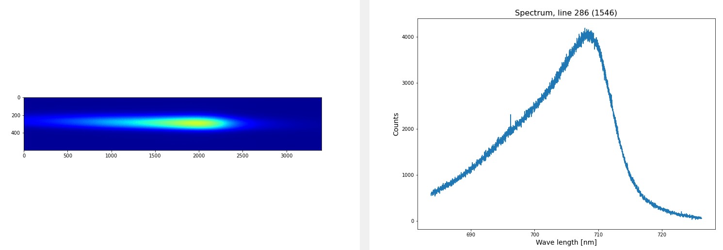

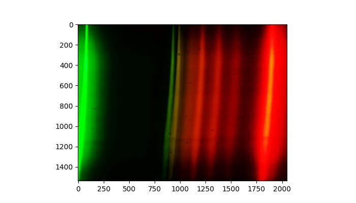

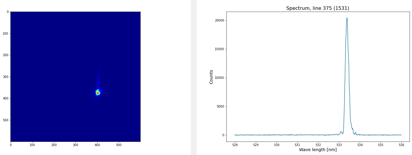

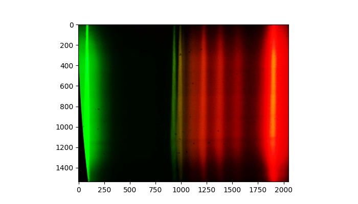

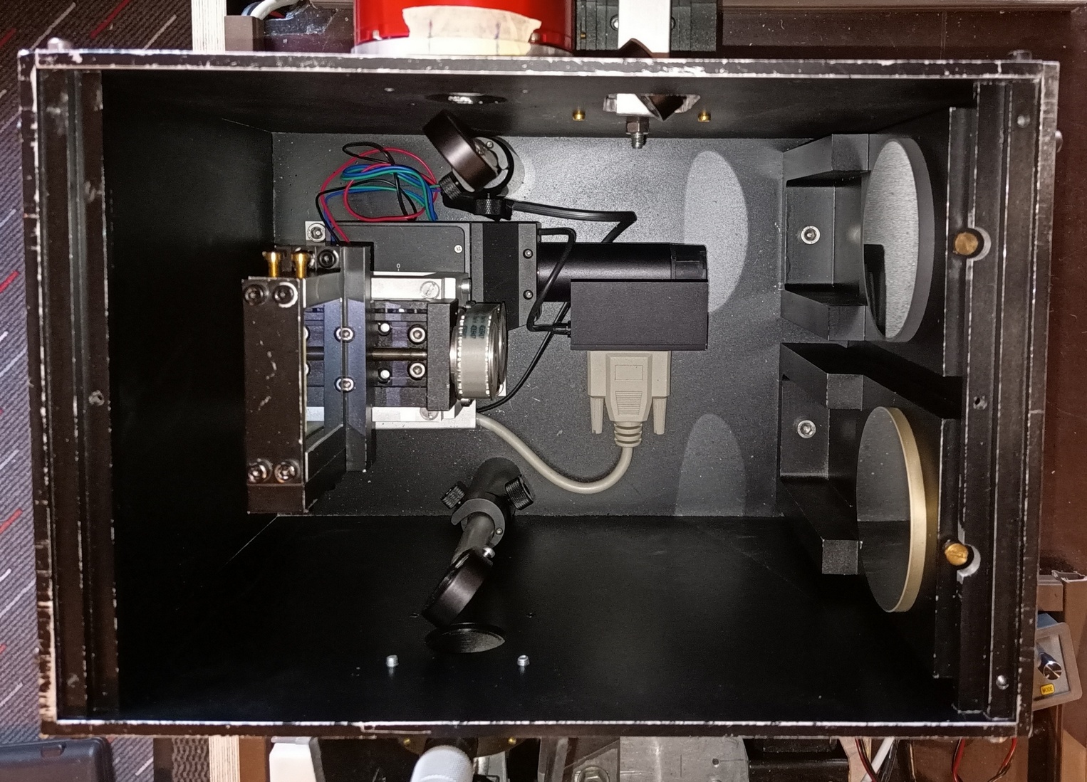

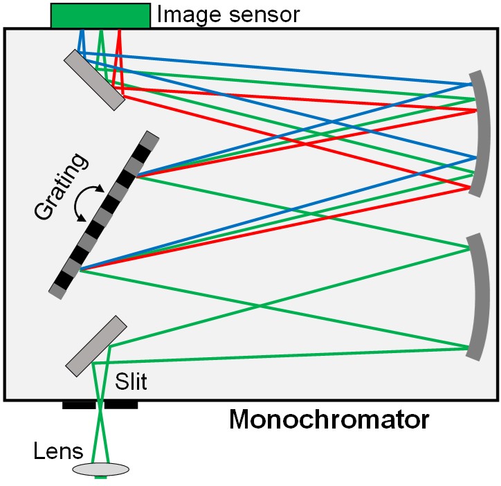

      Im Anhang ein paar Beispiele von meinen Monos. Einmal der 20cm Mono mit einem Ausschnitt vom Kamerabild und Spektrum (Objektiv 80x,Kamera ASI-1600MM) von einem reflektierten Laser und einem Probenfeature. Das Kamerabild zeigt horizontal die spektrale Zerlegung und vertikal die räumliche Position. Da nur der vom Laser beleuchtete Bereich leuchtet, ergibt sich ein horizontaler "Strich" mit der Breite des Laserspots. Der 10cm Mono mit der Faserkopplung wird über die gesamte Chipfläche aber nicht sehr homogen ausgeleuchtet. Das Beispiel mit der Megaman Energiesparlampe zeigt eine vertikale Krümmung, die aber mit der Software automatisch korrigiert wird.
      Wenn der Spektralbereich größer werden soll, wird bei beiden Monos das motorisierte Gitter nach jedem Einzelbild automatisch weiter gedreht. Allerdings ist das Zusammenfügen der Spektren von verschiedenen Einzelbildern schwierig und macht gerne mal Artefakte.
      Falls Dein Dados ähnliche Kamerabilder macht, könnte ich mal schauen, was meine Software aus einem Deiner Bilder machen würde.

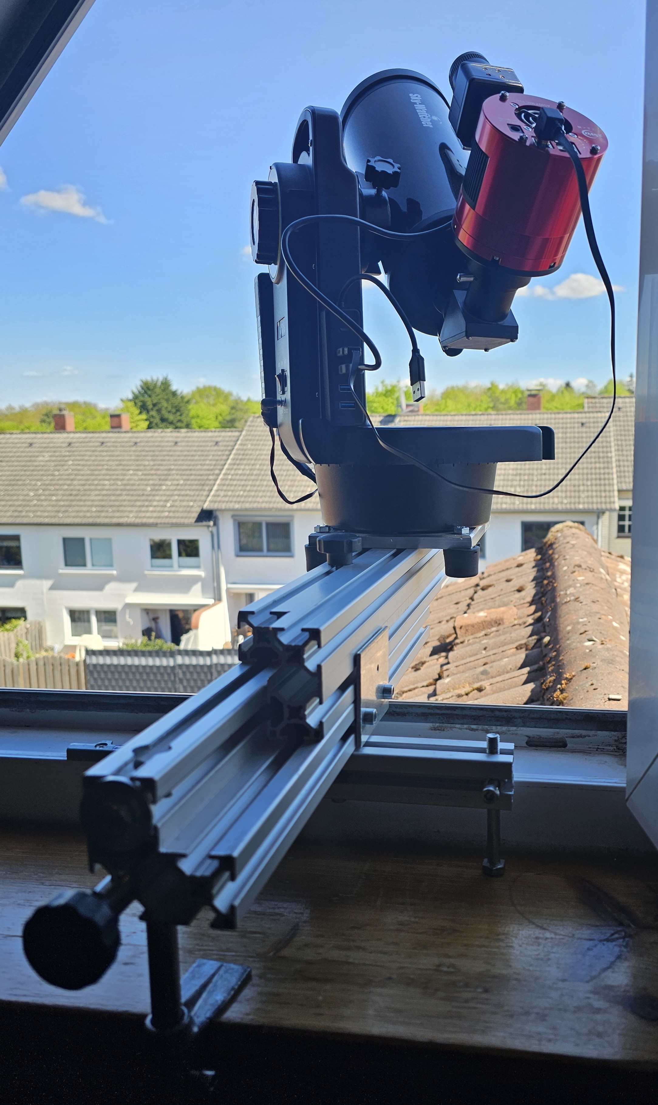

      Im Notfall ist da noch ein Garten, aber bisher war das Dachfenster OK und das Aufbauen geht auch viel schneller. Mir geht es zu Zeit ums Üben und Ausprobieren und das geht sehr gut mit der Fensterbank-Halterung und dem Skymax.
      >Da fängt man sich leicht lokales Seeing ein.
      Und da ist dann auch noch die freundliche Straßenbeleuchtung die ganze Nacht durch. Zum Glück noch keine LEDs, will mal testen ob Filter was bringen.

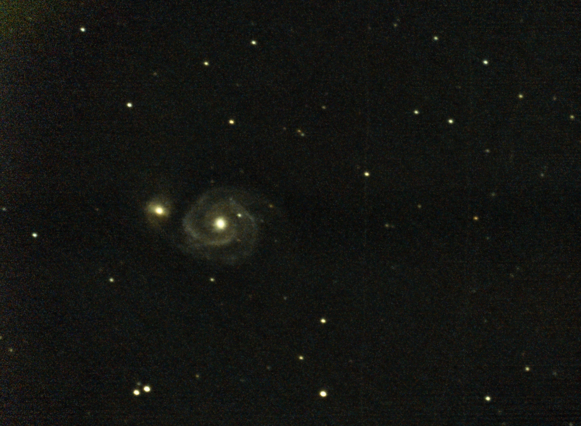

    • Hallo Christian!
      Na, da erste Bild ist im Kasten, erkennbar Whirlpoolgalaxie, super! Nun kommen die Feinheiten :D

      Deine Selbstbaumontierung schreit ja gerade nach einem eigenen Thread! Möglicherweise würde eine Art Polhöhenwiege das Problem lösen und aus der Alt-AZ eine "richtige" parallaktische Montierung machen.
      Einzig das Einnorden würde möglicherweise ohne Polsucher (und möglicherweise ohne Sicht auf Polaris) ein Problem werden. Aber da gibts auch Möglichkeiten (Einscheinern)

      Der Whirlpool ist mit dem kleinen 66/400 ED-Apo auf der Alt-AZ: Montierung entstanden:
      110 Minuten Gesamtintegrationszeit bei ich glaube 2 Sekunden Subframes.

      Ich hätte theoretisch schon eine Polhöhenwiege da. Sie hat auch reichlich Traglastreserven. Aber die Anschlüsse passen nicht.
