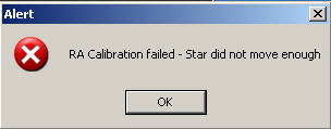

      Dann das hier beim Kalibrieren :H:Schrei
      Hab dann mehrfach versucht zu kalibrieren, alles kontrolliert, Parameter verändert, Handcontroller resetet, PC neu gebootet etc. etc.etc.
      Nach etwa drei Stunden hab ich dann aufgegeben.
      Heute morgen dann noch mal geguckt.....der Guiderstecker in der CAM, war nicht eingerastet...dieser war und um 180° verdreht. Was für ein dämlicher Fehler von mir.... :oops: :oops: :oops:

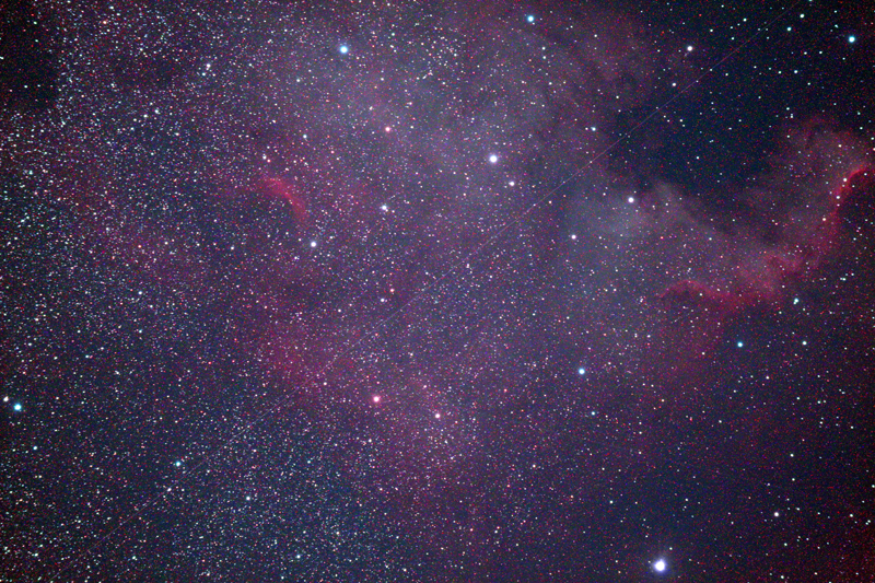

      war bisher das Einzige mal, dass ich Probleme mit Taubeschlag, auf der Optik, hatte. War gestern im Garten und der liegt ja an der Weser, dort scheint es besonders feucht zu sein.
      Was da genau passiert war, weiß ich leider nicht.
      Hab dann die Optik trocken geföhnt (ja, so was hat man selbst in einer Hütte, dank meine besseren Hälfte :) ) Bin danach verschiedene Objekte angefahren,...nur mit den Leitsternen war es sehr rar. Hab dann noch NGC7000 angefahren, wo es immer genügend Leitsterne gibt, nur dort waren auch nicht mehr viele.
      Visuell war der Himmel eigentlich gar nicht soooo schlecht,...für Bremer Verhältnisse......für die ALCCD5 am OAG und dem Equinox reichte es wohl nicht mehr so ganz. Die Luft war einfach zu feucht.
      Da im NGC7000 noch ein paar ein paar Leitsterne waren, hab ich dann mal die Kamera auf 1800sek. bei ISO 800 gestellt.
      Ist ein JPG Rohbild, mit automatischer Tonwertkorrektur.
      Hatte mir ja die ALCCD5.2 bestellt, schon vor über 4 Wochen....nur die ist immer noch nicht da. Hab da mal nachgefragt,....in etwa ein bis zwei Wochen kommt sie.
      Nächste Woche gibt es erstmal eine neue Taukappe,...selbstgebaut natürlich ;)
      Eine solche Feuchtigkeit hatte ich noch nie erlebt und ich war froh, als ich um etwa 5:30 Uhr dann im meinem Hüttenbett lag. Hab super geschlafen,...bis zum frühen Nachmittag ;)

      Mit dem Tau das kann schon sein dass es in der Nähe eines Flusses etwas mehr Feuchtigkeit gibt. Ist dann immer gut wenn man einen Fön in der Nähe hat. :wink:
      Mit dem abschalten der Montierung wird der Michael Recht haben, das ist bei meiner CGEM auch so. Die fährt ca. 30° über dem Meridian drüber und stellt dann auf einmal ab. Ist mir damals beim Adlernebel auch passiert.
      Das Rohbild vom Nordamerikanebel sieht schon mal ganz gut aus. Hab da nur eine Frage, ist das ein einzelnes Rohbild oder ein Summenrohbild aus mehreren Aufnahmen.
      Jedenfalls sind da schon jede Menge Details zu sehen. :Bingo:FF

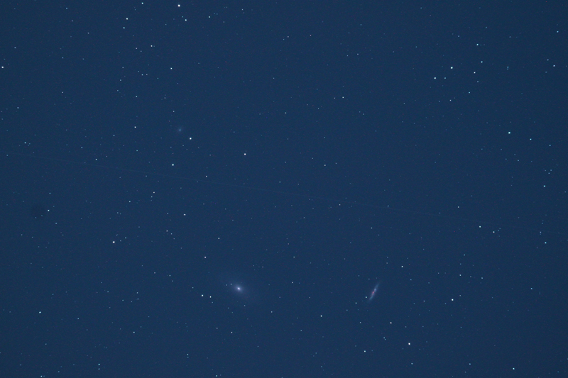

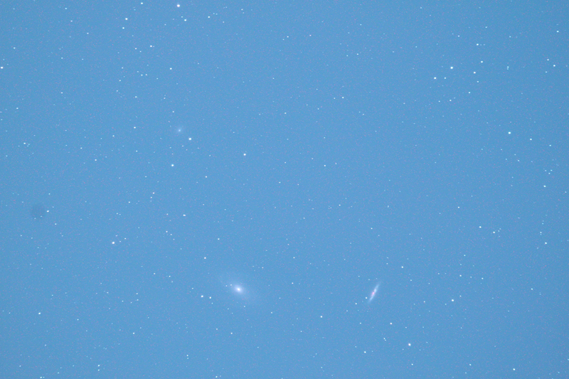

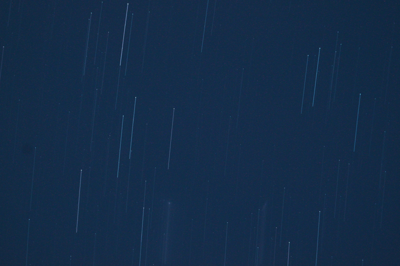

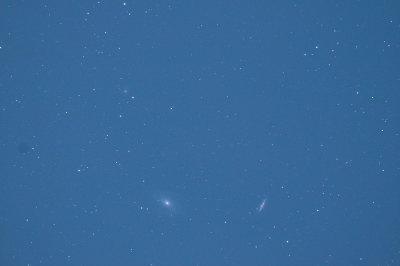

      Hatte gestern wieder so einen Fall. Auf M81/82 gehalten und zuerst einmal zwei mal 10min. belichtet,...dann noch eine Aufnahmen mit 20min. hinterher. Wollte gucken, ob alles stabil lief...und das tat es auch.. Dann den Timer auf 5min. und 60 Aufnahmen gestellt...und mich dann schlafen gelegt. Die ersten 12 Bilder waren i.O. und der Rest für die Tonne. Heute morgen dann geguckt, die Monti lief nicht mehr.
      Hier das erste schlechte Bild:
      JPG-Rohbilder vorher.
      5 min. ISO800
      10 min.ISO800
      20 min.ISO800
      Das ist ein Rohbild aus einem JPG. Ich speichere immer RAW´s und JPG´s. Die JPG´s sind eigentlich nur zum schnellen angucken ;)
      "wolf_oerl" schrieb:
      Sooo lange Strichspuren hab ich bislang noch nicht gehabt (aber ähnliches auch schon). Sieht aber wirklich gar nicht mal so übel aus, die Sternfarben kann man so sehr gut erkennen.
      Ich find es auch gar nicht so schlecht,...sieht son bisschen aus wie "Kunst". ;)

      Wie stand das Teleskop als du nachgesehen hattest. :?: Bin zwar auch noch nicht so mit dem Montierungstyp vertraut, aber wenn ich mich nicht irre müsste dann der Tubus relativ tief in Westlage gewesen sein (bei M81/82). Kann es nicht sein dass sich deswegen die Monti abgestellt hat. Du darfst ja nicht vergessen dass du da eine relativ kleine Optik dran hast, mit einem großen Tubus könntest so längst an einem Stativbein anstehen. Kann dir es nur von meiner sagen die schaltet da auch vorher ab. Man kann das aber im Menüpunkt „Filterlimits“ etwas abändern. Kannst ja mal schauen ob das bei deiner auch geht.
      Es könnte aber auch ganz leicht möglich sein dass sich irgendwo ein schlechter Kontakt seine Späßchen mit dir treibt. Hatte vor kurzen auch mal wieder so was. Hab es aber gleich gefunden. War am Stecker Handsteuerbox. Wattestäbchen und Elektronikspray lösten das Problem. :mrgreen:
      Ja Schubi wenn das NGC 7000 nur eins ist dann würde ich versuchen mal von den so in etwa 10 Stück zu machen, das gäbe sicher ein tolles Bild ab. Solltest mal probieren. :wink: :wink:
      Auf den Rohbildern von M81/82 sind auch schon schöne Details sichtbar. Auf die zwei muss ich aber noch ein bisschen warten.
      Gruß Stefan :freundekk
    • Re: Menschliche Fehler ;-)
      das Scope war schon in westlicher Schräglage, aber nicht wirklich besonders tief.
      Hab mal eben in der Anleitung gesucht. "Filterlimit" ist es bei mir nicht, obwohl es im Scope-Setup auch vorhanden ist. Es könnte "RA Min/max Limit" sein, dieser kann den Positionierbereich begrenzen, damit das Scope nicht an das Stativ schlägt. Das könnte es evtl. sein. Da muss ich in den nächsten Tagen mal mit rumspielen ;)
      Auf jeden Fall sollte ich mir mal die Anleitung komplett durchlesen. :oops:
      Einen Wackelkontakt schließe ich auch nicht aus. Die Stromversorgungsbuchse macht nämlich keinen Vertrauenserweckenden Eindruck. Wackelt alles ein bisschen.
      Wobei auf dem Display der Handcontrollers noch "M81" draufstand und die "ON-LED" noch leuchtete,...die Motoren aber nicht mehr liefen,...kann es eigentlich nur ein gaaaaanz kurzer Wackelkontakt gewesen sein.
