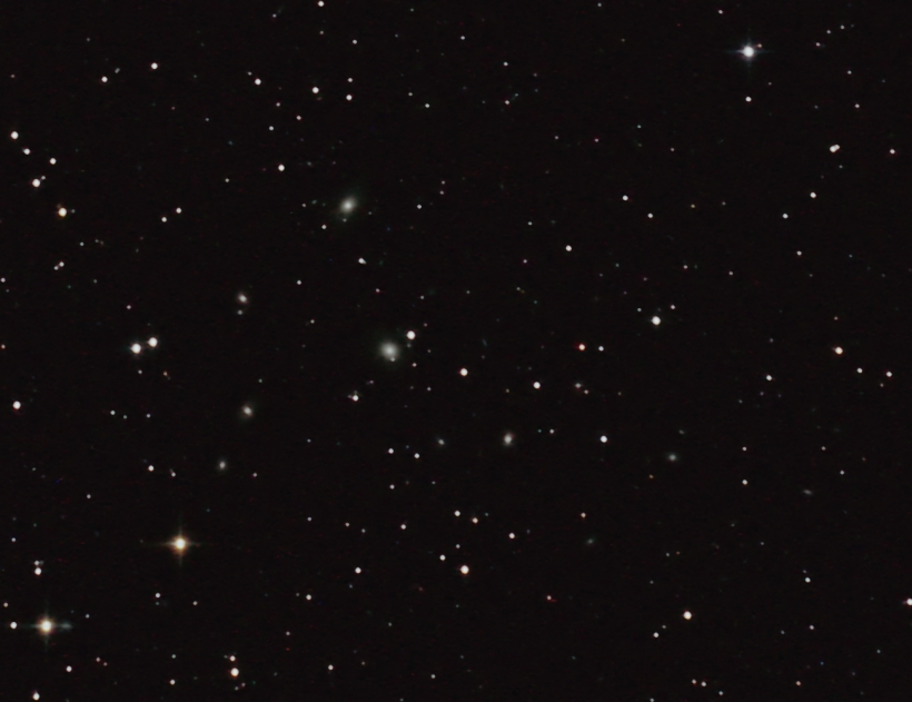

      Habe ja nun endlich meinen GSO 6" F/6 Newton hier und konnte nun in dert Nacht zum 10.10.2010 erste Testaufnahmen am Stern machen. Nur leider gab es ein paar Hürden, die ich nicht gepackt habe.
      Zunächst einmal komme ich mit dem TS-Komakorrektor + TS-OAG nicht in den Fokus. Also nix OAG :(
      Dann den 80/400 mit Barlow als Guiding Scope genommen und - wie soll es sonst sein - Eier fabriziert. Und nicht zu knapp, Die Drift war so stark, dass ich schon dachte, wer da wohl an den Achsen dran war - aber da war ja keiner. Also das geht überhaupt gar nicht ohne OAG.
      Nichtsdestotrotz habe ich 43 von 53 Bildern verwendet und die Eier in Fitswork zu einigermaßen runden Sternen verwandelt - dazu schreibe ich heute noch einen Workshop im WIKI.
      Da ich so absolut auf Galaxien stehe habe ich mir für die erste Aufnahme mit dem Newton eine Galaxiengruppe bei 46 PEG ausgesucht. Aber es hilft alles nichts, wenn man nicht lang genug belichten kann. So sind schemenhaft Galaxien zu entdecken - mein Traum von solchen GX-Gruppen sieht echt anders aus. Aber gut, übe ich halt weiter :wink:

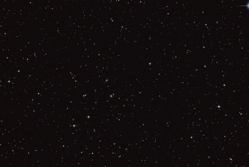

      Hier mal das gebügelte und enteierte Bild:
      Und ein Ausschnitt daraus:
      NGC 7385 und NGC 7386 sind als hellste Galaxien mittig im Bild zu "sehen".
      43 Eiersternen-Bilder á 180 Sekunden (Richtigstellung: es waren nur 80 Sekunden!) mit EOS 350D, ISO 1600, 6" F/6 Newton mit TS Komakorrektor. Leider kein OAG, da muss was passieren.

      na, da hast Du ja gestern gottseidank doch noch klaren Himmel bekommen! ;)
      Die Galaxiengruppe ist schon recht umfangreich, wie ich in CdC und auf Deinem Bild sehen kann. Aber halt ziemlich kleine Dinger. Und viele elliptische. Die machen halt nicht so viel her - nach meinem Geschmack jedenfalls. Das Bild selbst sieht technisch recht gut aus. Muss mir gleich mal Deinen Artikel dazu reinziehen!
      Gxen drauf hast Du ja eine riesen Zahl! Gerade im Ausschnitt sieht man ja, dass da viele kleine Hintergrundgalaxien sind. Wenn man die noch besser sichtbar machen will, braucht es einfach noch mehr Gesamtbelichtungszeit. Hab' da mal einen Artikel gelesen. Da hat ein Amateur sein Bild mit einem Hubble-Bild verglichen. Das Amateur-Bild hatte viele Stunden Belichtungszeit, das Hubble-Bild relativ wenig. Die Auflösung bei Hubble war zwar noch etwas größer, aber das Amateur-Bild kam wirklich schon sehr nahe dran - nur durch die lange Belichtungszeit.

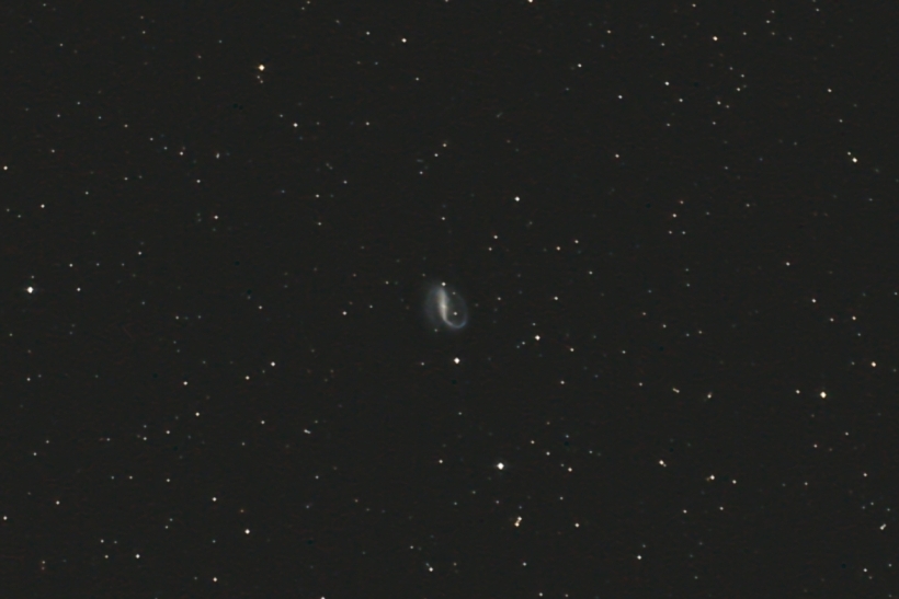

      ich habe definitiv Probleme mit der DEC-Achse. Da gibts ständig Eier statt Sterne. Weiß da jemand, wie ich das in PHD in den Griff bekommen kann? !Help!!
      Ich habe mich gestern Nacht mit dem Newton testweise an NGC 7479 und M74 ran gewagt. Der ist natürlich von der Brennweite her viel zu klein dafür, das weiß ich. Aber ich wollte das auch mal probieren, was so an Auflösung möglich ist.
      Durch die Eierei in DEC stiegt natürlich auch der Frust irgendwie. Aber ich hab die Bilder trotzdem so gut es geht bearbeitet und das dabei rausbekommen:
      NGC 7479, 23 x 180 Sekunden
      M74, 10 x 180 Sekunden
      Die Bilder wurden auf 60 % skaliert und dann 820 Pixel in Breite ausgeschnitten.
      Das geht natürlich eigentlich viel besser. Aber ich wollte den Newton testen und krieg nichts besseres vor die Optik :(

      für die DEC-Achse fällt mir jetzt nur ein, dass vielleicht das Spiel zu groß ist. Aber das kann eigentlich kaum sein, die Monti ist ja Dein Eigenbau oder?
      Kann es der Wind sein? Bei uns hier ist es doch recht böig, da sind Eier schon möglich. Wie war's bei Dir windmäßig?
      Achso, die Bilder: Die finde ich recht interessant, die Objekte kenne ich gar nicht. Sind zwar nicht riesig, aber man erkennt schon recht gut Formen und manche Strukturen. Die Sterne hast Du ja wieder schön "hingebogen", nur die Tiefe beim zweiten ist vermutlich noch suboptimal: Irgendwie fehlen mir da Ausläufer. Kenne die Gx aber nicht, weiß also nicht, wie die aussehen könnte.

      DEC hat Spiel, das war aber schon immer so. Das erste mal viel mir das im September auf, als ich M27 abgelichtet habe. Weiß gar nicht was da schon wieder los ist :G:EEE
      Gestern war ich auch draußen, da hab ich PHD die DEC-Achse nur in Richtung Nord korrigieren lassen, das ging so.
      NGC 7479 und M74 sind schon tolle Oblekte, die mehr Brennweite brauchen. Bei M74 gibt es nicht wesentlich mehr Ausläufer, wenn, dann sehr feine, die im Bild weggerauscht sind. Es waren aber auch nur 10 Aufnahmen. Da darf ich nicht zu viel erwarten
      Wie schon gesagt, will ich mit dem Newton spielen, der ist dafür eigentlich weniger geeignet.
