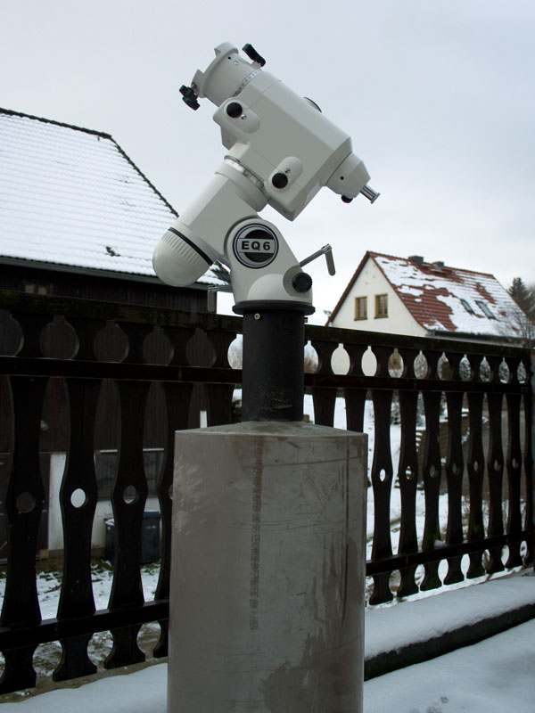

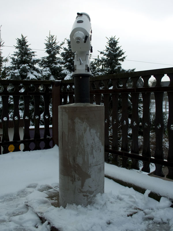

      die in Stefans Thread erwähnte Betonsäule für meine EQ6 ist jetzt endlich so weit fertig :)
      Hier noch mal der Aufbau:
      Die Säule besteht aus einer Betonplatte, auf die ein 300x700mm Abflussrohr gesetzt und mit Beton gefüllt wurde. Zur Adaptierung der EQ6 hab eich einen EQ6 Säulenaufsatz genommen. Dessen Grundplatte hat in der Mitte ein M12 Gewinde und zusätzlich wurden Löcher für 3 M8 (oder waren es M10?) Bolzen gebohrt, die alle mit einbetoniert wurden. Die Adapterplatte und der untere Teil des Säulenaufsatzes wurden nachträglich mit einbetoniert um die Stabilität zu erhöhen (vorher hatte die Grundplatte nicht genug Halt und kippelte recht stark).
      Unter der Grundplatte ist zudem eine dünne Gummimatte, die kippeln der Grundplatte und Beschädigungen am Balkonboden (ist mit einer Kunstoffschicht abgedichtet) zu verhindern.
      Heute konnte ich endlich die Montierung testweise drauf setzen und muss sagen, dass der Aufbau um einiges Steifer als mit dem original Stativ wirkt. Praxistests am Sternenhimmel konnte ich auf Grund des miesen Wetters leider noch nicht machen. Mal schauen, wann Petrus mal wieder Lust auf klaren Himmel hat.
      Was jetzt noch geplant ist:
      - eine runde Ablageplatte um die Säule
      - Säule weiß streichen
      - eine wetterfeste Abdeckung, damit die Montierung draußen bleiben kann
      - evtl direkt ein USB und 12V Anschluss von drinnen
      Hier noch die Bilder vom Monstrum:
      Grüße und klaren Himmel,

      Danke,
      die Säule wirkt jetzt vielleicht noch etwas überdimensioniert für die EQ6 aber wer weiß, vielleicht kommt ja irgendwann mal was größeres drauf ;)
      Den Schnee hab ich mir damit wohl selbst eingebrockt. Wobei...das Wetter war davor auch schon ziemlich besch....
      Ein großer Dank gilt übrigens meinem Vater, ohne ihn würde da sicherlich nur ein wackeliger Klumpen Beton liegen :mrgreen:

    • Re: Montierungssäule
      Hallo Marcus
      Toll umgesetzt das ganze. Sieht wirklich mächtig stabil aus. :Bingo:FF
      Da hast schon recht, lieber gleich ein wenig größer dimensioniert, man weis ja nie. Die Säule würde ne größere Montierung auch noch verkraften. :!:

      Hallo Marcus,
      das ist aber ein niedlicher Betonklotz :mrgreen: Da kann ich ja meine Ofenrohr-Säule hinter verstecken - aber ich glaube die ist höher.
      Sieht sehr stabil aus. Die EQ6 ist jetzt natürlich zu klein, aber Du wolltest ja sowieso was größeres. :wink:
      Wenn mich nicht alles täuscht wiegt Deine Säule jetzt ca 100 kg :shock: Wer schleppt die denn im E-fall?
