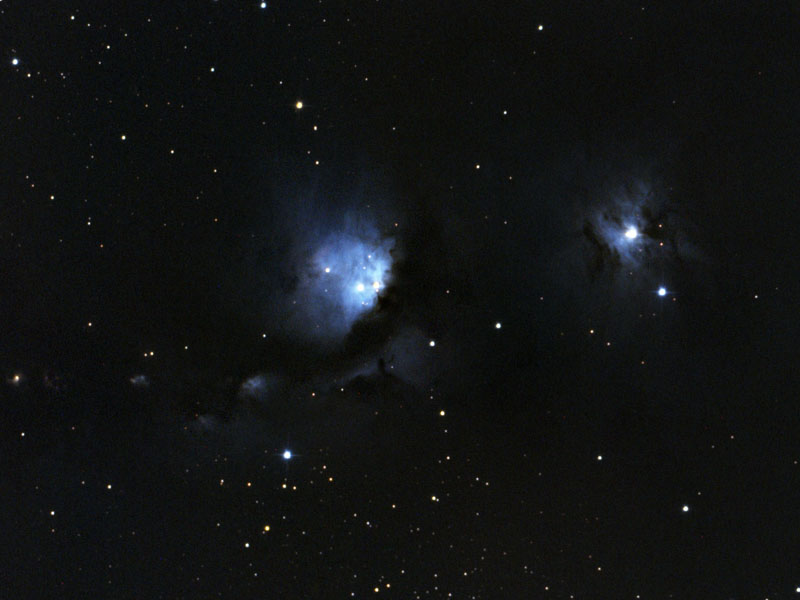

      hier noch meine Ergebnisse von Sonntag und Montag Abend :)
      M78 (Crop)
      8" f5 Newton, Alccd6c (Kühlung aus wegen Eisbildung)
      22x600s
      Masterflat und Bias korrigiert
      Gain 20, Offset 119
      Dunkelnebel sind wirklich harte Brocken und brauchen viel Belichtungszeit und am besten einen dunklen Himmel. Ich denke aber, dass ich die wichtigsten Details alle mit drauf habe. Die etwas hellere linke Hälfte, die man in der großen Version sieht hatte ich zuerst für einen Gradienten gehalten, aber wenn ich es mit anderen Bildern vergleiche die mehr drumherum zeigen, komme ich eher zu dem Schluss, dass es ein Teil der Dunkelwolke ist.

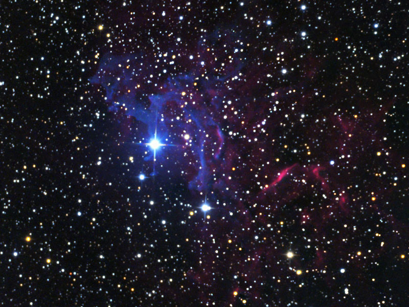

      IC405 - Flaming Star Nebula (Crop)
      19x600s
      Gain 20, Offset 119
      Hier war auf den Rohbildern kaum etwas vom Nebel zu sehen und leider hatte sich der Fokus in der Nacht durch den rapiden Temperaturfall auf -8°C und weil ich recht spät aufgebaut hatte mehrmals verstellt. Ich war trotzdem erstaunt, dass mir DSS ein recht scharfes Bild erzeugt hat.
      So, ich hoffe heute klappt es mit dem Wetter noch mal, sodass ich dem Gaul zu Leibe rücken kann :)

      Moin Marcus,
      Du zauberst ja ein Bild nach dem Anderen aus dem Ärmel ;)
      Tolle Bilder die Du uns wieder zeigst. :gut,,:
      IC405 wirkt räumlich, die Sternfarben und der Hintergrund sind echt Top. :Bingo:FF
      Beim M78 kommen die Dunkelnebel sehr gut raus.
      Das Einzige was ich an dem Bild bemängeln würde, ist die Strichspur, die von Links (Mitte) bis nach rechts (fast unten) geht. Komischerweise ist diese auf der linken Seite hell und rechts dunkel. :shock:
      Kann man gut auf der größeren Version erkennen.
      Auf jeden Fall sind die Bilder genau nach meinem Geschmack :!:
      Viele Grüße und viel Erfolg beim Gaul

    • Re: M78, IC405 - Flaming Star Nebula
      Hallo Schubi, Micha,
      vielen Dank für das Feedback!
      Ja die Strichspur stört mich irgendwie auch etwas. Komischerweise ist es weder durch das Kappa-Sigma noch durch das normale Sigma stacken weg gegangen :(
      Ja klar Micha, kannst gerne deine Bearbeitung posten. Wegen der Gasfüllung werd ich die Kamera morgen order übermorgen erst mal mit Silikon abdichten wo ich noch undichte Stellen vermute und wenn ich bis 11. niemanden mit Argon/Stickstoff bei mir gefunden habe, würde ich dir die Kamera gern mal schicken, wenn das klar gehen sollte :) [und was Wetter schlecht ist]
      Grüße und klaren Himmel,

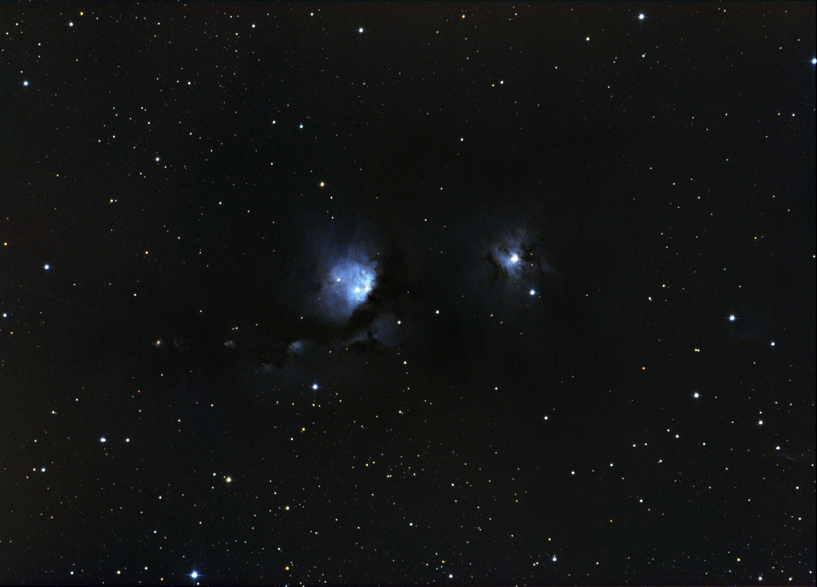

      Hallo Marcus!
      Ich hab das Bid noch etwas nachbearbeitet, danke Marcus!
      Also, ich habe mit NeatImage 6 pro+ das Rauschen etwas wegbekommen, dank der recht uniformen Teile im Bild. Das ist der Nachteil des Programms, man braucht einen recht großen uniformen Bildteil, damit das Programm das Rauschen von den Nutzinformationen trennen kann.
      Genutzt habe ich den Filter "Filter and sharpen Image", dannach noch etwas an den Farbwerten in Gimp gedreht, fertig.
      Das Zeitfenster ist allerdings recht eng, am 11. Komme ich nach DE, ist ein Freitag. Samstag Sonntag, dann bin ich noch Montagund Dienstag in DE und fliege am Mittwoch den 16. wieder nach TR.
      Hallo Micha,
      ich glaube ich sollte mal in NeatImage investieren! Ich finde den Filter hier zwar schon etwas zu stark angewandt, weil da einige Artefakte entstehen, was aber auch am jpg liegen kann, aber die Nebel sehen jetzt schön weich aus. Zum entrauschen hatte ich jetzt nur den NLM Filter von Fitswork verwendet.
      Hm das mit dem Zeitfenster ist natürlich blöd. Ich weiß nicht ob ich das mit der Post so gut kalkulieren kann, dass das Päkchen in der Zeit ankommt. Manchmal brauchen die ja doch länger.
      Hallo Marcus,
      tolle Bilder, ein richtiges Dauerfeuer von Dir ;)
      M78 ist wirklich ein tolles Objekt und von Dir gut eingefangen. Einen Tick heller hätte ich es gemacht, hängt aber ganz klar auch vom Monitor-Gamma ab.
      IC405 habe ich noch nie gesehen. Toll! Wo bekommst Du denn immer die Inspiration für Deine Objektwahl her? Ich hatte mir mal CCDNavigator heruntergeladen, der hat viele schöne Objekte im Angebot, tolles Programm. Aber die Testzeit ist schon abgelaufen und 149$ ist mir dann doch zuviel dafür.
      Ich finde, ein fantastisches Bild! Das als Poster an die Wand... :gut,,:
      Hallo Micha,
      Deine Bearbeitung ist auch interessant, weil sie mehr von den jetzt helleren Nebeln zeigt. Insgesamt finde ich aber auch, dass es zuviel des guten war - sowohl Helligkeit als auch Entrauschen. Wobei die Helligkeit natürlich Geschmackssache ist.

      Hallo Marcus
      Da hast du dir aber ein paar ganz harte Brocken rausgesucht. Den IC 405 hatte ich mir auch schon mal vorgenommen. Ich hab da wie ein irrer Belichtet da war aber fast nichts zu sehen auf den Rohbildern.
      M78 hatte ich auch schon mal, muss mir aber noch mal die Rohbilder vornehmen. Hatte damals einen ganz hellen Hintergrund. Ansonsten war der Nebel aber schön drauf.
      Deine Bilder sind aber sehr schön geworden. :Bingo:FF
