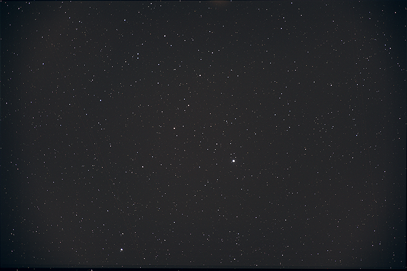

      moin,
      hier ist mein allererstes deepsky bild. pseudo deshalb, weil es nur mit 105mm gemacht wurde. also nicht wirklich "deep". Da ich noch nicht so mit den ganzen Programmen im Reinen bin, vor allem fitswork, binich mir nicht sicher ob das schon alles ist was ich aus dem bildern herausnehmen konnte.
      gestackt mit dss, 1. nachberarbeitung mit fitswork, 2. nachbearbeitung mit photoshop.
      22* 4min bei ISO 800, 5,6f und 105mm. (ohne darks o.ä.)
      LG & CS Juls

    • Re: pseudo deepsky im nirgendwo
      Hi Julian,
      na wenn das Guiding läuft, ist das ja schon mal gut. Ich würde für das Objektiv nachträglich noch ein paar Flats machen. Man sieht die Vignettierung ja doch schon ganz schön stark.
      Falls du heute noch mal fotografieren solltest, dann halt doch mal auf die Plejaden, M42, M81+M82 oder in den Virgo Haufen, da sind dann bestimmt einige DS Objekte mit drauf ;)
      hey,
      ja die vignettierung ist schon stark...ich hab grad bei den raws mit camera raw die vignettierung rausgenommen und jetzt rechnet dss grad mit den darks. mal sehen was bei rauskommt. aber die flats könnte ich auch noch machen jop.
      hat jetzt nichts mit deiner auswahl zu tun aber ich kann leider nur objekte nehme die sich in nord-westlicher richtung befinden. mehr himmel hab ich hier leider nicht auf dem balkon. :( und auf der südterasse kann ich ja nicht einnorden (ok scheinern kann ich aber ich bin erstmal froh alles korrekt einnorden zu können^^)
      Hallo!
      Mit was hast du denn die Bilder gemacht? Mit Eos-Raws und Digital Photo Professional geht die Vignettierungskorrektur eigentlich ganz gut, sofern das verwendete Objektiv in der Datenbank ist. In der Eos selbst kann man die Daten für die Korrektur auch schon eingeben.
      Als erstes Objekt empfehle ich aus eigener Erfahrung den Orion im Bereich Gürtel und Schwert. Da sieht man am ehesten Ergebnisse.
      hey,
      habe die bilder mit einer nikon gemacht, deshalb ist die eos datenbank nicht zu gebrauchen ;) wie gesagt ich hab das mit camera raw bereignigt aber komischerweise hab ich nach dss wieder ne vignettierung... sogar jetzt wo ich alles benutze. lights, darks, flats und bias.. also irgendwie :S
      und der orion naja...ist ein südobjekt. ich kann aber leider nur nord-west objekte nehmen. bis jetzt weil das einscheinern naja...muss ich mri mal gelegenheit zur gemüte führen.
      hey,
      die flats sind so entstanden: autoexposure, 105mm, auf unendlich, dann autofokus raus, weißes papier vor, ins sonnenlicht, iso 100, 5,6f.
      LG
      das histogramm sieht ungefähr so aus (das ist das eine von 21 stück)(aus camera raw)
      Hallo Julian,
      also ich würde ENTWEDER mit Camera RAW die Vignette wegrechnen ODER mit DSS die Flats verwursten. Ansonsten wird die Vignette wohl überkompensiert werden, weil ja zweimal weggerechnet wird. Ausser du nimmst Camera RAW für die Lights UND die Flats her, dann wäre es wieder OK. Dark und FlatDark muss man ja nicht korrigieren lassen, da ging ja nix durch eine Optik.
      Ich würde mir vielleicht mal kleine Sternbilder aussuchen als Ziel. Oder zumindest die Milchstraße. Die ist momentan auch in Nord-West zum Teil zu sehen. Sternhaufen sind jedenfalls ein guter Tipp. Schau doch mal in CdC, da sind sie auch aufgeführt.
      hey micha,
      ja also auch ohne die durch camera raw weggerechneten vignettierungen bekomme ich diese bei dss durch die flats net weg :S
      yep, das nächste mal suche ich mir mal gezielt ein objekt raus und ziele nicht einfach blind irgendwo hin ;)
