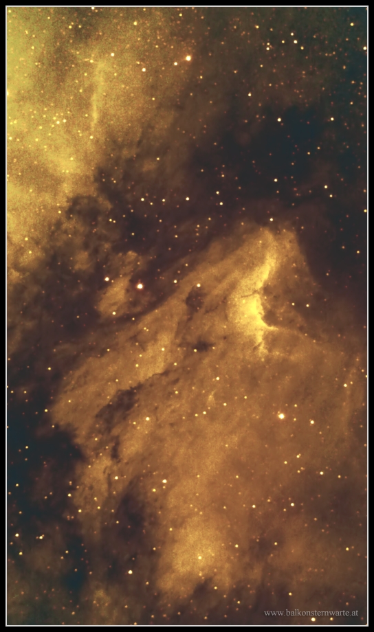

      Hier mal das H-Alpha Bild (nur Rotkanal)
      Optik: 80/400mm Refraktor von Skywatcher, Kamera: 450D (Filter entfernt), Aufnahmen: 15 x 600sek bei iso 1600 plus Darks, am Refraktor war der TS Flattener und die Filterschublade dran, sowie der 2“ H-Alpha Filter 7nm, Nachführung: 102/1300mm Mak. auch von SW mit 0.5 Reducer, ALccd5 und PHD

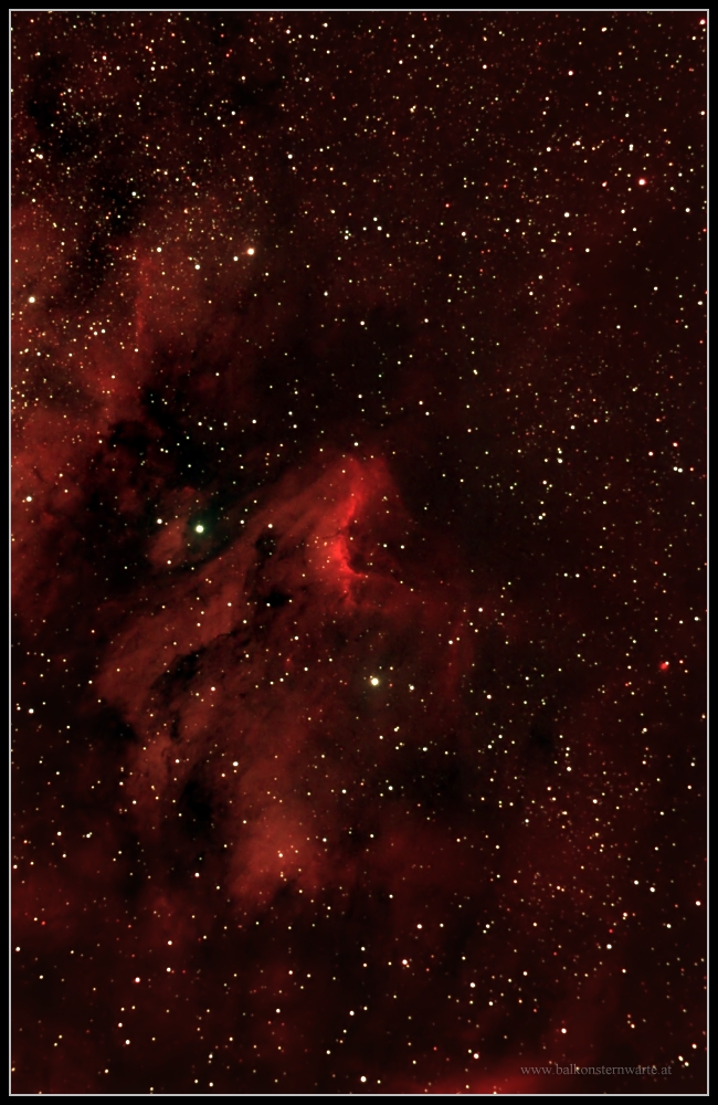

      Wetter wie üblich mies, hatte mir deshalb gestern mal gedacht, setzt dich mal hin und versuchst mit den wenigen Rohbildern (H-Alpha habe ich ja einige, SII und OIII leider nur ein paar und letztere sind durch den aufziehenden Nebel auch nicht so optimal geworden) was zusammen zu schustern. Hab bei dem Bild H-Alpha für Rotkanal, OIII für Grünkanal und SII für Blaukanal genommen. Leider kam bei beiden letzteren wieder nicht viel Information rüber. Aber noch hab ich ja Zeit die fehlenden zu machen. :mrgreen:
      Beim Bearbeiten ist mir dann aufgefallen dass ein roter Punkt (rechts am Rand ca. Bildmitte) nehme mal an dass es sich um einen Stern handelt, aber warum ist der nur auf der H-Alpha Aufnahme zu sehen. Deshalb ist der auch rot geblieben. Wenn es mich nicht täuscht hat Marcus auch mal so was gehabt, oder???
      Weis einer von euch warum das so ist. Logisch wäre dass der nur in H-Alpha Licht aussendet, oder. :roll:

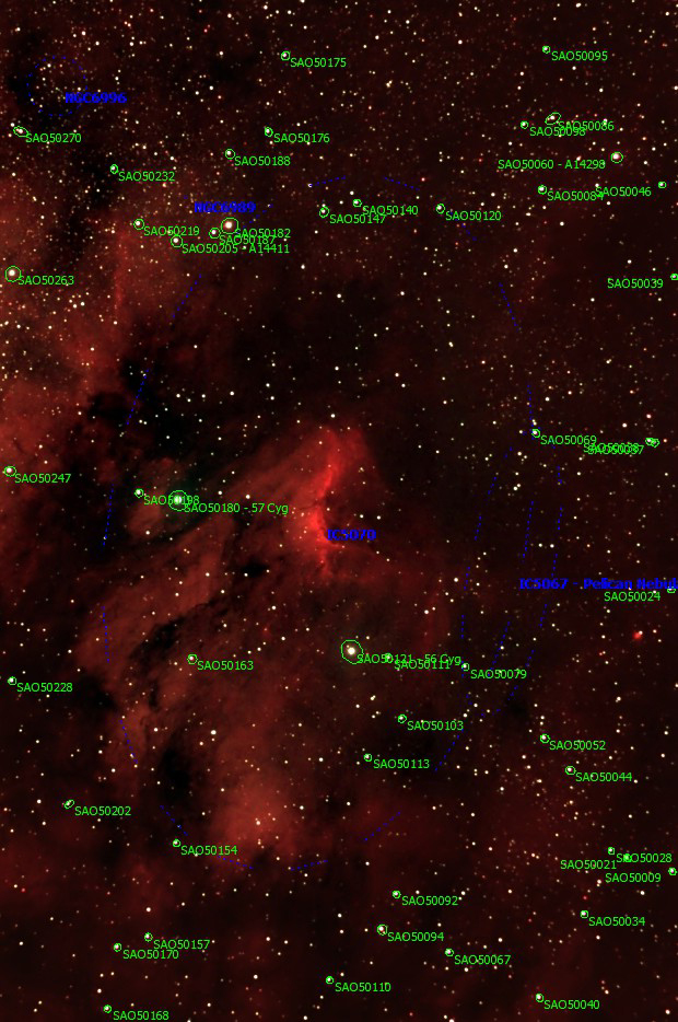

      Hallo Schubi
      Unimap, das sieht aber interessant aus. :Bingo:FF Wie machst das eigentlich, brauchst da irgendwelche Referenzsterne dass sich das Programm orientieren kann. :?: Jedenfalls eine tolle Sache. Ist aber schon eigenartig dass für dies kein Eintrag ist. Bin grade mal beim die RGB Bilder vom letzten Jahr auf der Festplatte zu suchen. Festplatte ist gut, irgendwo auf den dreien wird’s wohl liegen. Muss mal schauen was man bei dem an der Stelle sieht. :roll:

    • Re: IC 5070 Pelikannebel mit H-Alphafilter
      Hallo Stefan
      nee, Referenzsterne brauche ich nicht. Hab dem Programm gesagt, das es sich um IC 5070 handelt. ;)
      Dann geht das auch recht schnell, bis der die Objekte erkennt.
      Hi Stefan,
      bei mir hat es sich um einen planetarischen Nebel gehandelt. War glaube Abell77, den ich dann per Cartes du Ciel identifizieren konnte.

      der Pelikan ist doch toll geworden! SII und OIII haben Dir zu schön weißen Sternen verholfen, das passt wunderbar! SII ist in dem Gebiet wohl sowieso kaum da, OIII eigentlich schon. Wenn für den am wenigsten Belichtungszeit übrig war, erklärt sich das Ergebnis eigentlich von selbst. Ein bisschen Gelb kann man ja erkennen.
      Den Nebel habe ich mal auf DSS nachgeschaut. Also in CdC den Ausschnitt gewählt und das Bild herunterladen lassen. Da sieht man den Fleck doch recht gut, ist dort auch nicht wirklich rund. Ob der durch den Stern entsteht, kann man aber nicht erkennen. In Aladin war ich zu Blöd, um den Nebel zu finden :(.

      An einen planetarischen Nebel hatte ich auch schon mal gedacht, da ist auch einer laut CdC in der Gegend, nur krieg ich den in Cartes du Ciel nicht deckungsgleich. Müsste da das ganze Bild etwas drehen, aber wie. :roll:
      Die Bezeichnung des PN ist PNG 084.2+01.0 K 4-55 und das sagt mir persönlich überhaupt nichts. Noch dazu werden mir in dem Programm viel weniger Sterne angezeigt als ich auf dem Bild hab. Das irritiert mich auch ein wenig. :?

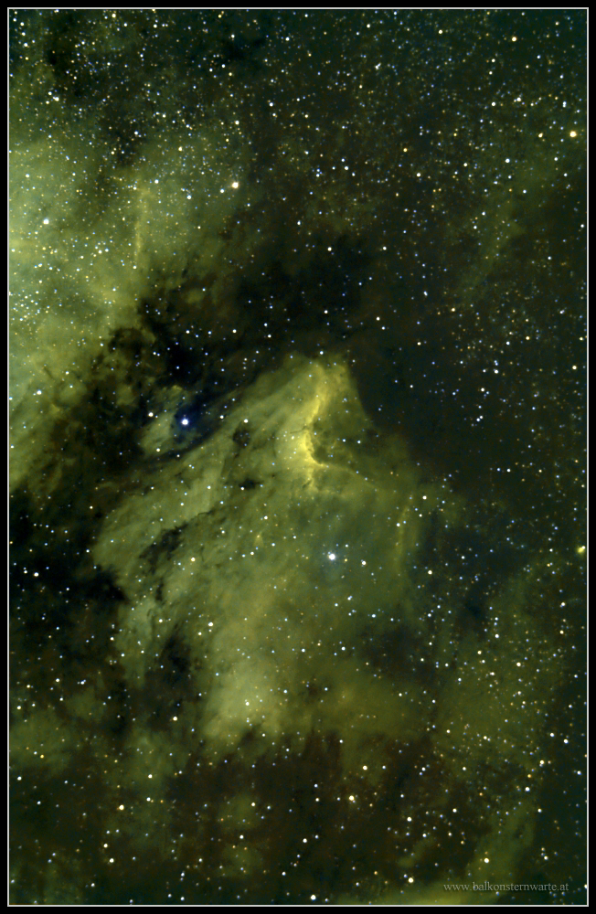

      Gestern konnte ich mal wieder eine Serie, diesmal in SII machen. Die Montierung lief wieder einwandfrei und so konnte ich trotz des hellen Mondes mit der Aufnahmeserie um 1:20h beginnen. Hatte den Timer auf 30 Bilder gestellt und bis die Morgendämmerung wieder zuschlug wurden es halt 23 Stück a. 600 sek. Die Darks hatte ich schon vorher gemacht. 15 Stück.!!! Hab das ganze Mal nach der Hubble Palette zusammengestrickt. Die Dunkelwolken kommen jetzt schon ein wenig besser heraus aber die Farbe. :shock: :shock: :shock:
      Hoffe das wird noch anders mit den OIII :roll: von denen ich ja leider wegen des Wetters nur 4 brauchbare hatte. :!:
      Hat mich gewundert dass eigentlich alle Bilder was geworden sind, bis auf die letzten die zu hell wurden den ich hatte das Gegengewicht gar nicht verstellt. Hab das heute alles aufgebaut gelassen und die Montierung läuft sich schon wieder etwas an Nekkar (Beta Bootes) ein.
      Hier mal der grüne Pelikan :lol:
