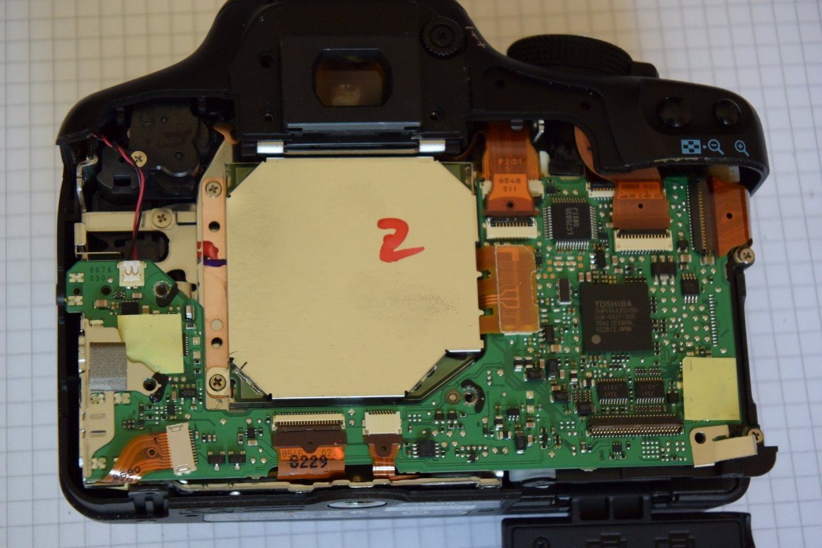

      Es ist vollbracht, die EOS 500D ist jetzt eine Da :) , wenn auch mit Hindernissen.
      Ich bin nach der Anleitung im Eingangsposting vorgegangen, das ist eigentlich alles recht gut beschrieben, bis auf einige kleine Abweichungen.

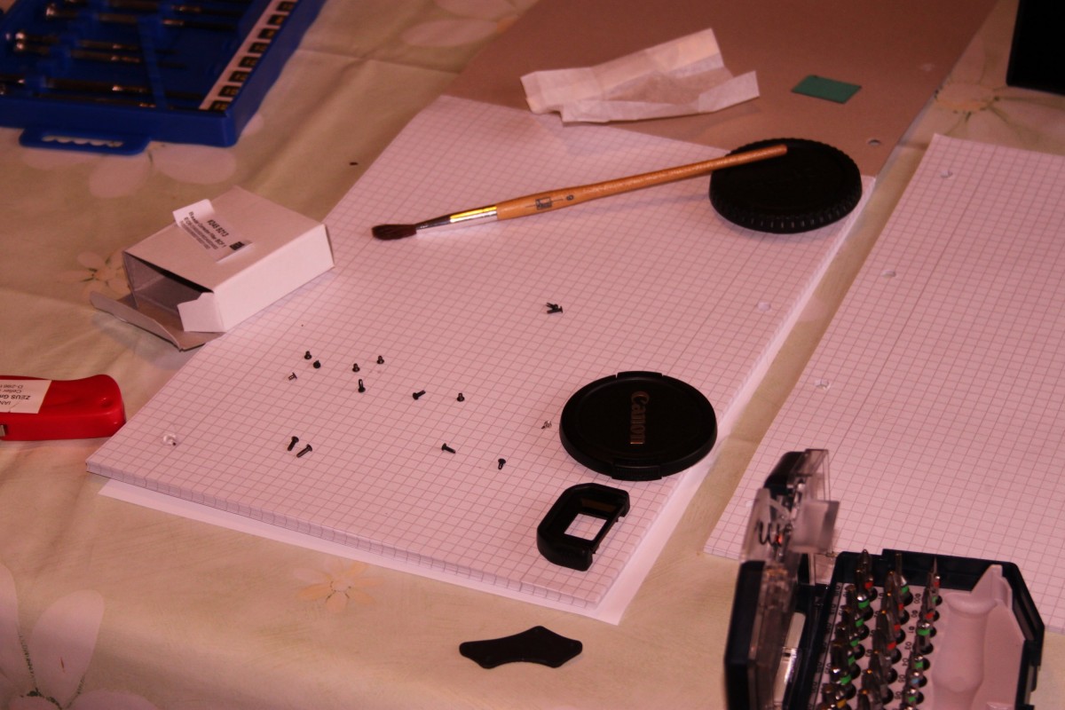

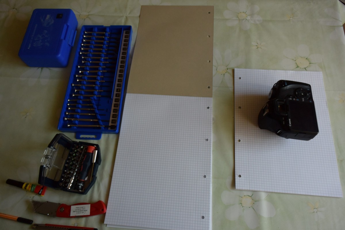

      Wichtig war hier eine penible Vorbereitung des Arbeitsplatzes, so viele kleine Schräubchen in so einem kleinen Gerät X(
      Abgebaute Teile sind auf ein Blatt Papier gekommen, die Schräubchen in der Reihenfolge des Abbaus auf das andere Blatt.
      So sieht die Geschichte dann offen aus. Die Flachbandkabel bekommt man mit einem Zahnstocher eigentlich ganz gut ab und wieder dran, oben rechts Mitte, da ist noch ein Kabel unter dem oberen, das habe ich
      erst abbekommen, nachdem ich die Platine abhatte
      Das Innenleben ohne Hauptplatine und Sensor, man sieht die 3 gemeinen Federn, die gerne mal beim Einbau des Sensors wegfallen.
