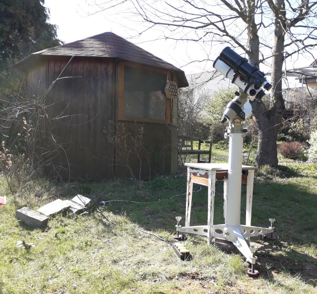

    • Hallo zusammen,
      und wieder mal teste ich einen Beobachtungsplatz bei mir auf Tauglichgkeit für eine Dauerlösung.
      Das Problem unten im Garten ist wirklich die starke Begrenzung des Beobachtungsfelds durch Baumbestand - der für das Hobby auf keinen Fall weichen wird !! - und im Sommer der nektartropfende Tulpenbaum (garnicht schön für Optik).
      Ich seh´ von da unten einfach nicht genug, praktisch der gesamte Osthimmel ist unten ausgeblendet und der Westhimmel begrenzt.

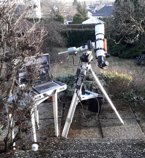

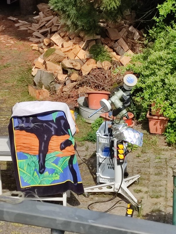

      Jetzt - versuche ich es mal auf dem Treppenabsatz zwischen Terrasse und Garten.
      Vorteil - immer noch ein erhöhter Beobachtungsplatz, wesentlich mehr Osthimmel sichtbar, trotzdem viel Westhimmel erreichbar.
      Der Tulpenbaum ragt zwar in SE auf, aber da scheint offenbar sehr unruhige Luft vom Kirchendach aufzusteigen.
      So sieht das gerade aus:
      Nachteil - recht wenig Platz dort.
      Wenn sich das ganze bewährt und ich es irgendwie schaffe, die Säule etwa einen Meter weiter nach vorne zu setzen. . . .und vielleicht östlich davon noch zwei Waschbetonplatten fest zu verlegen. . . . es wird sich zeigen.
      Kosten soll das Ganze möglichst wenig.
      Eben habe ich von dort Jupiter und erstmalig Mars aufgenommen.
      Mal sehen was daraus geworden ist.

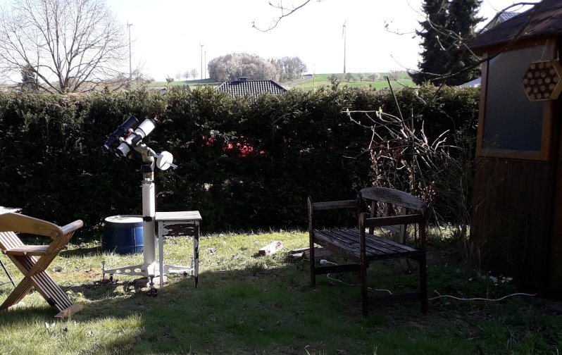

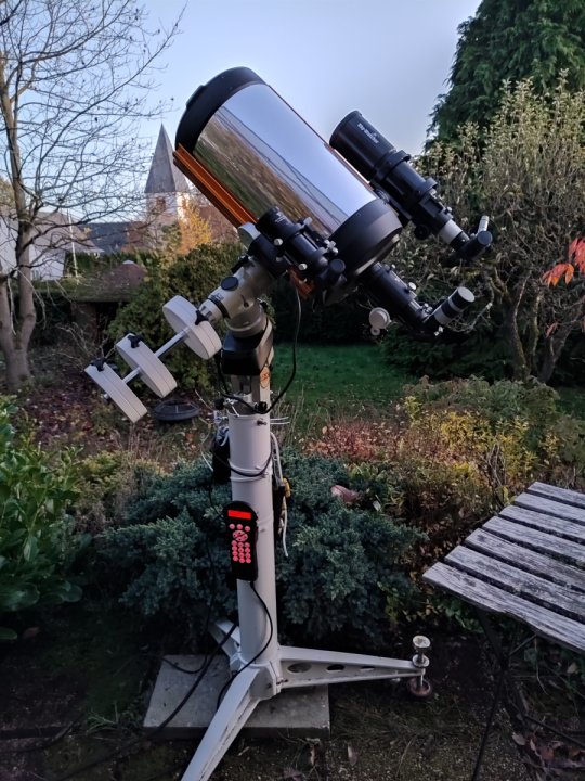

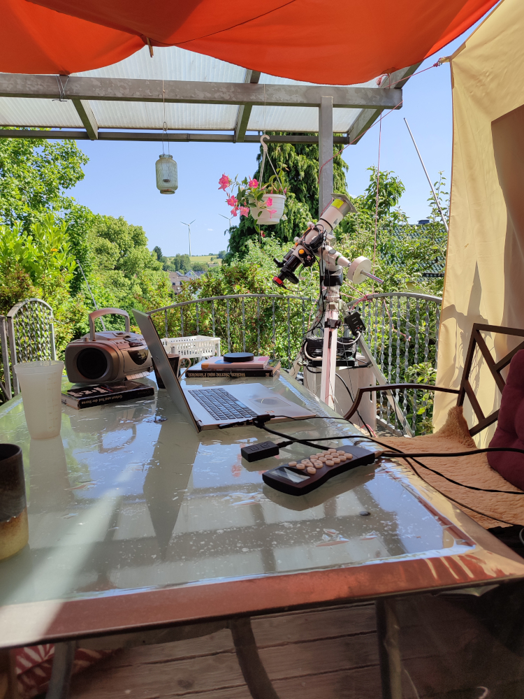

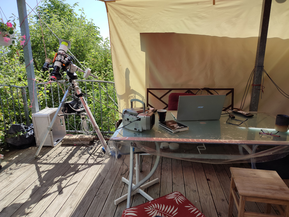

    • Hallo,
      und wieder Veränderungen.
      Der Platz auf dem Treppenabsatz bewährt sich nicht, zu wenig Platz und bei Dunkelheit zu riskant für Ausrüstung und Beobachter.
      Ein Platz bleibt auf jeden Fall auf der Terrasse erhalten, damit decke ich den "tiefen Süden" ab sowie Westen und ein wenig Norden.
      Die Säule steht jetzt zwar wieder unten im Garten, allerdings weit weg vom tropfenden Tulpenbaum (vom Sonnenfilter des C 9.25 bekomme ich die Tropfen nichtmehr runter).
      Süden und Südwesten sind von da aus gut erreichbar.
      Heute habe ich die Sonne dort testweise beobachtet, ging in den Wolkenlücken recht gut und ich habe dort Platz.

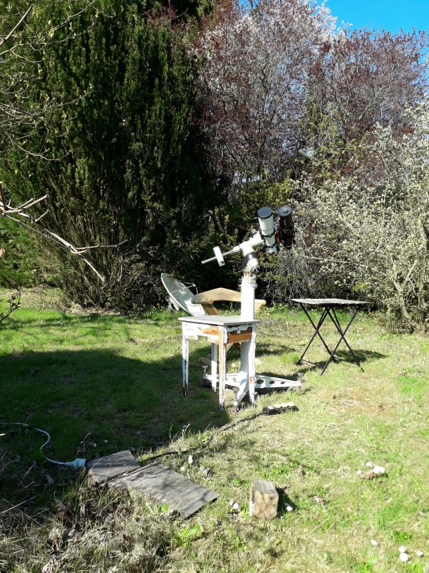

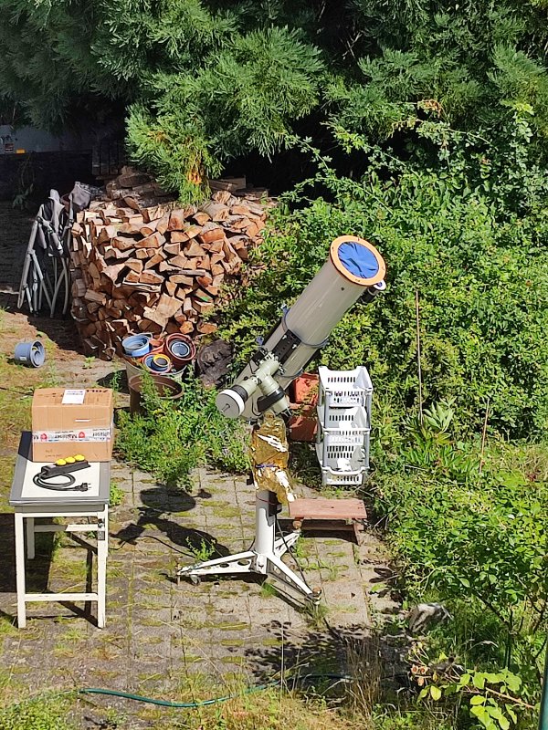

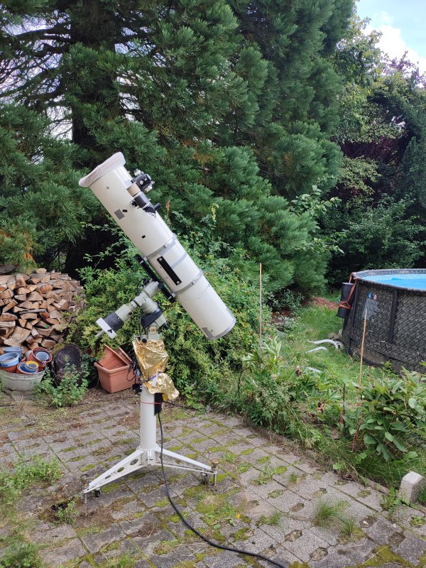

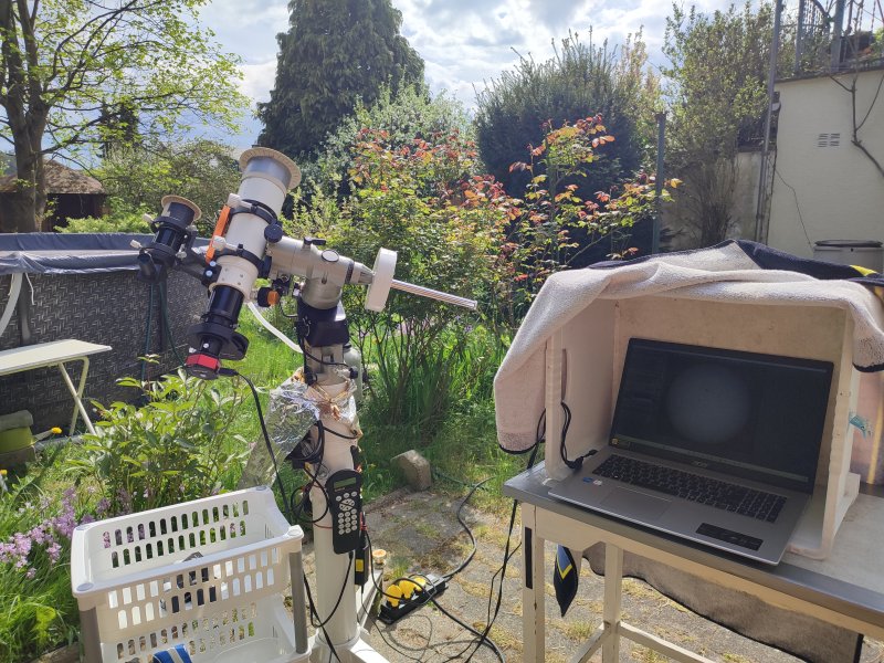

    • Hallo zusammen,
      es wird höchste Zeit, meinem MEADE 8"-Newton wieder mehr Wertschätzung zukommen zu lassen.
      Ich möchte ihn künftig auch verstärkt zur Sonnenbeobachtung nutzen, vor allem weil sich gezeigt hat, daß das C 9.25 unter den hiesigen Seeingbedingungen an der Sonne bislang kaum nutzbringend eingesetzt werden konnte.
      ZUnächst stellte ich fest, daß die Montierung für den Newton zu nahe am Blumenbeet steht, ich habe keinen Platz um als Beobachter den Okularauszug zu erreichen.
      Führte zu einer Verlegung der Säule etwas mehr zum Haus hin und somit wieder zu erneuter Polausrichtung.
      Ansonsten ist der Platz dort aber grundsätzlich nicht übel.
      Für die höheren Himmelsregionen. . . von SE bis SW.
      Für tieferstehende Objekte/Planeten ist nach wie vor der Beobachtungsplatz auf der Terrasse erforderlich.
      Im zweiten Bild schützt ein elegantes medizinisches Kopfhäubchen den Sonnenfilter vor Staub !
