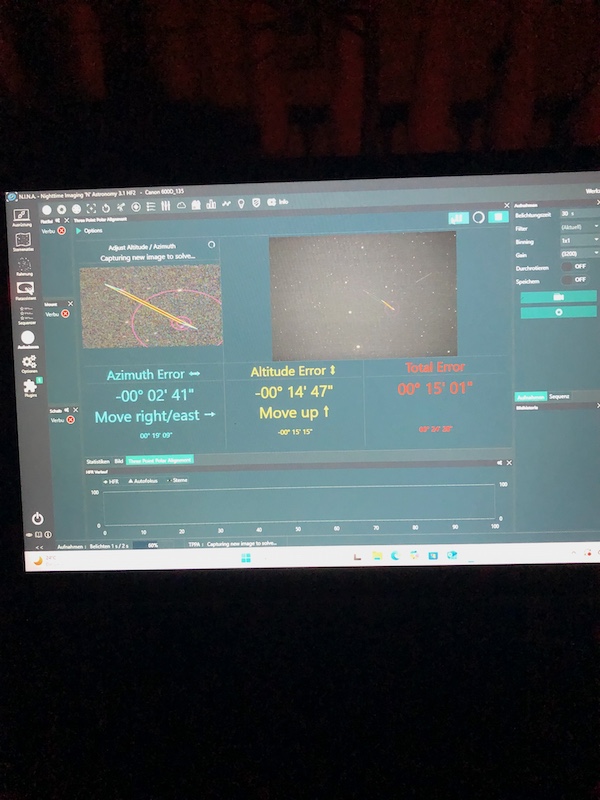

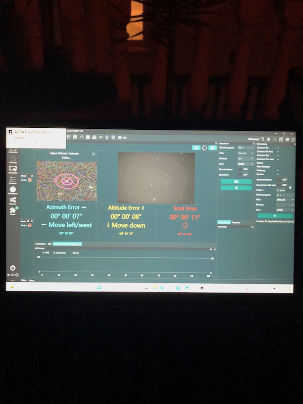

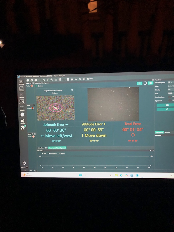

      danke für Deine Anmerkungen. Der schiefe Sensor wäre natürlich der Worst Case. Ich habe vorgestern Abend einmal die Einnordung mit NINA und dem "Three Point Alignment" probiert und bin dabei auf ein eigenartiges Verhalten gestossen.
      Ich habe leider an der Montierung keine Feinverstellung für den Azimut, was die Sache etwas komplizierter gestaltet, insbesondere wenn man gerade wieder eine "Grobmotorikerphase" hat.
      Aber mal von Anfang an:
      Ich habe drei mal das Aligning laufen lassen, da ich immer wieder die Meldung bekomme das ich neu starten soll, da das finale Ausrichten zu lange dauert.
      Vielleicht bin ich einfach zu doof, aber ich habe folgendes festgestellt: Wenn ich in Azimut bzw. Höhe korrigiere sollte sich doch eigentlich auch nur der jeweilige Wert ändern. Ich habe aber den Effekt,
      dass wenn ich die z.B. die Höhe korrigiere, sich der Wert im Azimut ändert und umgekehrt. Das führt dazu, dass ich "stundenlang" hin und her korrigieren muss, damit NINA halbwegs zufrieden ist.
      Dazu kommt, dass sich der Wert auch ändert wenn ich keine Korrekturen vornehme, also warte bis sich der Wert stabilisiert hat und dann plötzlich ändern sich die Werte wie von Geisterhand.
      Nach knapp drei Stunden probieren war ich dann bei einem fast perfekten Ergebnis. Super - und dann - schwupps bin ich wieder bei Werten die weit ab vom optimalen liegen.
      Ich habe fast das Gefühl, als wenn - trotz wirklich fest angezogener Klemmung da irgendwas rutscht. Ansonsten kann ich mir das nicht erklären. Was mich wirklich irritiert ist der Umstand, dass sich bei der Korrektur in von einem Wert auch der zweite ändert. Laut Wasserwaage steht die Montierung gerade, kann sowas passieren, wenn sie minimal schief steht? Hier mal ein Blick auf die Werte die NINA mir anzeigt:

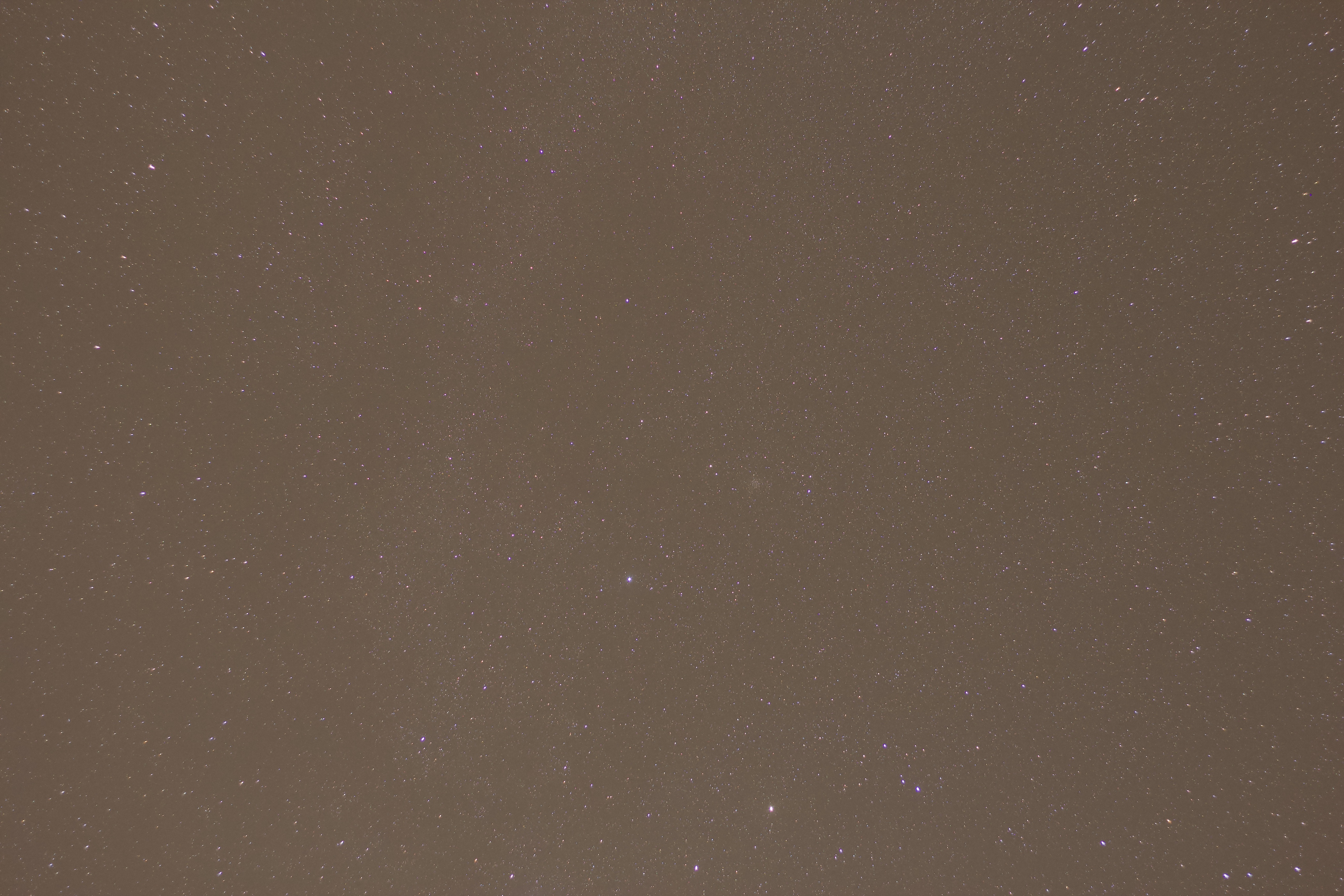

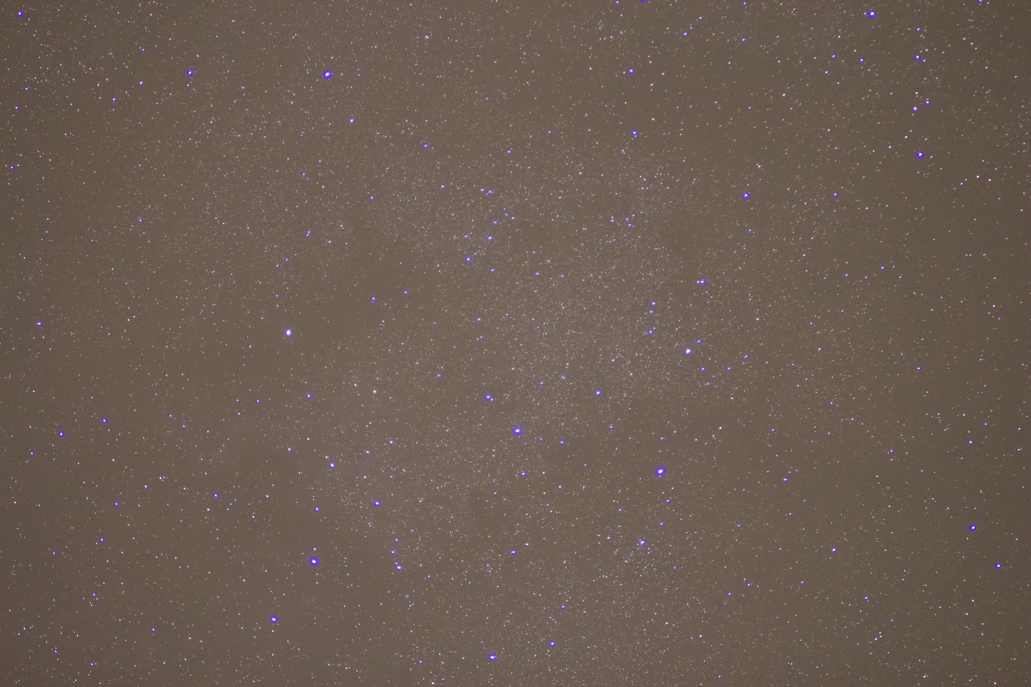

      Schliesslich habe ich einfach mal mit der wieder schlechteren Einnordung ein paar Testaufnahmen gemacht. Jeweils einmal mit dem 135mm Tonika und dem 50mm Olympus-Objektiv. Beide bei voller Blendenöffnung F2,8 mit 800 ISO. Hier mal zwei Einzelbilder:
      Tokina 135mm, 45sek. ISO800. Olympus Zuiko 70 sek. ISO800
      Für mich sieht es so aus, als wenn beide am Rand ein ziemliches Koma haben. Aber ich denke in der Mitte sind die Sterne schon ganz ok.

      Danke auch für die beiden Bilder (Tokina & Olympus). Bei beiden Bildern habe ich mir mal die Bildecken und das
      Zentrum angeschaut. es scheint tatsächlich so: Das Olympus zeigt halbwegs identische Koma-Fehler in den Bildecken
      (also radial nach außen gerichtet), hingegen sieht das Bildzentrum ganz passabel aus.
      Anders ist es beim Tokina. Hier unterscheiden sich Bildfehler in den Ecken recht stark. Oben rechts sind sie besonders stark.
      Da du ja sagst, dass beide Aufnahmen mit der gleichen Justage aufgenommen sind, deutet das hier doch auf ein Tilting
      (Schiefstellung des Sensors, wenn die Objektivauflage an der Kamera nicht genau senkrecht zum Sensor ist).
